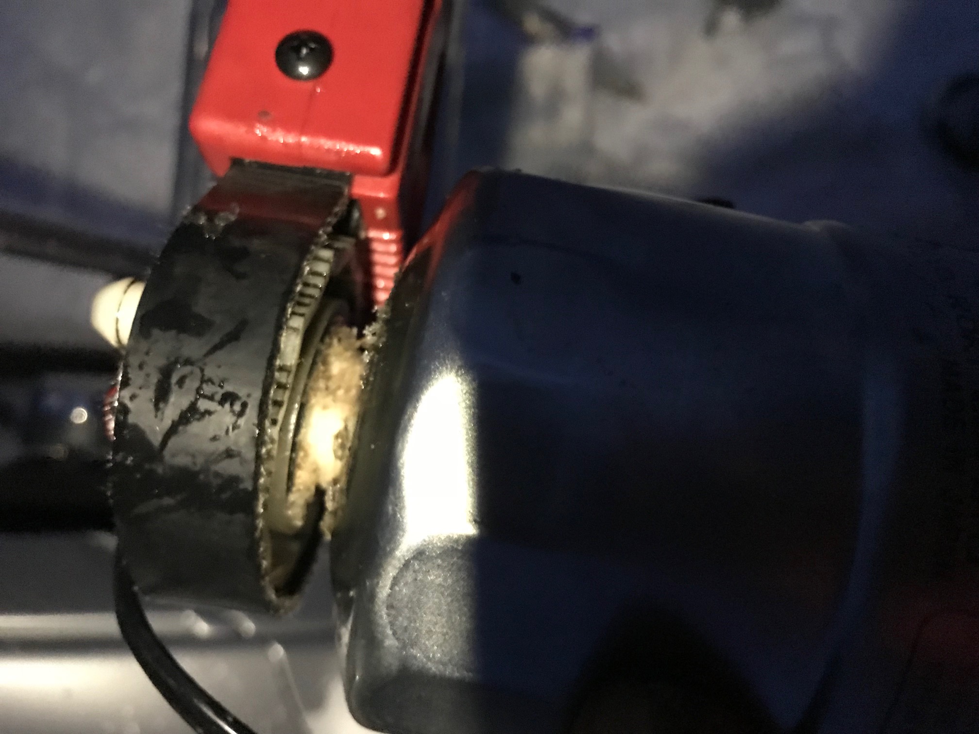

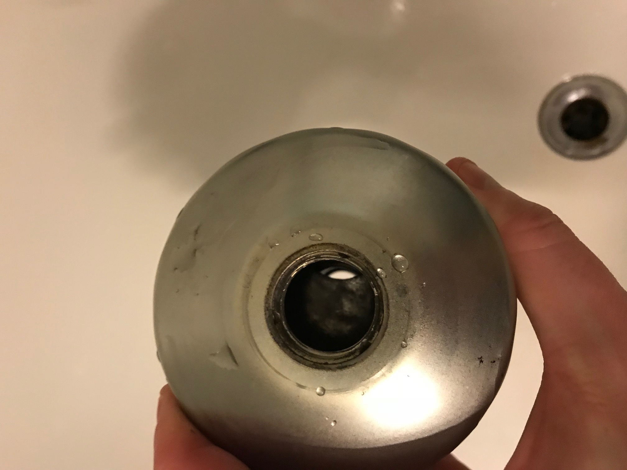

Må gi dere en oppdatering, det ble filterbytte i går. Forsåvidt en veldig enkel jobb, men i det vannsensoren skulle ut fikk jeg problemer... Skjønte ingenting. Så på nettet, youtube... Det er jo bare å skru ut ikke sant?
Vel... Det er ikke bare litt vann som hadde bygd seg opp i filteret, vannsensoren hadde fryst fast. Så tipsene jeg fikk om å tappe filteret for vann (Burde jeg forsåvidt skjønt selv også) er helt bak mål når det er vinter :)
