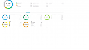

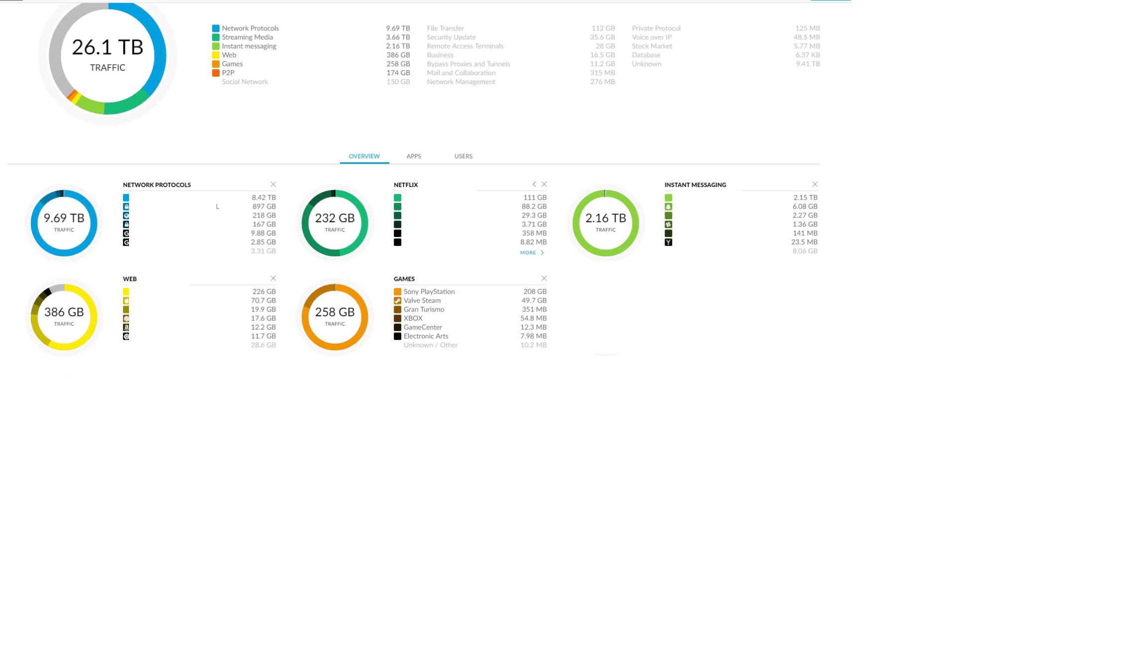

Som sagt ikke testet det selv så kan ikke skrive under på at det funker, men utifra hva jeg leser er det fullt mulig å blokke P2P-trafikk på en USG. Bruker USG selv og har bare positive erfaringer. God ytelse også, og DPI er jo litt artig. Eksempel fra mitt nettverk under.
