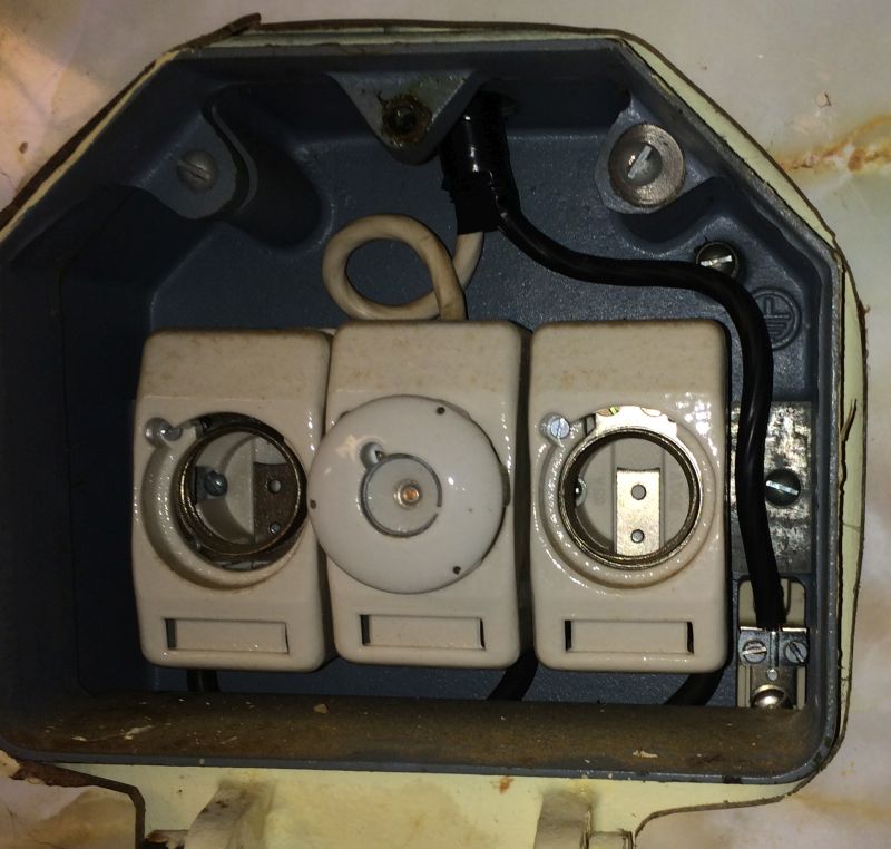

TorsteinHiA Skrevet 4. januar 2018 Skrevet 4. januar 2018 (endret) Hei. Jeg har ett gammelt elektrisk anlegg hjemme. Det er ett skap med hovedsikringer og ett med de andre fordelingene. I hovedsrikringskapet er det bare koblet til 1 fase og nøytral, men det er plass til 3-fase. Hvorfor er dette gjort og er det mulig å bruke 3-fase hvis det skulle monteres nytt utstyr? Er det normalt at det går kabel inn og en videre til neste hus? Husene er ikke koblet sammen men er tett inntil hverandre Endret 4. januar 2018 av TorsteinHiA
Hårek Skrevet 4. januar 2018 Skrevet 4. januar 2018 Du har et såkalt TN anlegg (i motsetning til IT). Spenningen mellom fasene er da 400V, ikke noe som kan brukes i et bolighus.

TorsteinHiA Skrevet 4. januar 2018 Forfatter Skrevet 4. januar 2018 Du har et såkalt TN anlegg (i motsetning til IT). Spenningen mellom fasene er da 400V, ikke noe som kan brukes i et bolighus. Men det skal vel fortsatt kunne brukes 3-fase? L1-N. L2-N. L3-N

Hårek Skrevet 4. januar 2018 Skrevet 4. januar 2018 Men det skal vel fortsatt kunne brukes 3-fase? L1-N. L2-N. L3-N Skulle tro det er mulig hvis behov, men vet ikke om det gjøres (er ikke elektriker). Mulig det medfører andre krav til beskyttelse slik at det blir et kostnadspørsmål?
Thorsen Skrevet 4. januar 2018 Skrevet 4. januar 2018 Kommer jo an på om du i det hele tatt får lov til å koble deg til av e-verk. Har 3-fase 400V i huset til foreldrene mine, der brukes det blant annet til en bastuovn og en dypvannspumpe. Dypvannspumpa er dog ikke lenger i bruk etter at de ble koblet til offentlig vann. Kan også være kjekt å ha dersom du vil ha en kraftig lader til elbilen.
Larzen_91 Skrevet 6. januar 2018 Skrevet 6. januar 2018 Rådfør deg med netteier, altså everket som leverer til ditt hus. Det er som regel lettere å få tilkoblet fra 1-fas til 3-fas snarere enn å øke størrelsen på hovedsikringen (krever muligens større kabel). Går også an å måle om det er spenning på de to andre fasene. Er det everket som har begrenset det så er de nok frakobla i andre enden. Det er ikke noe problem å bruke TN i vanlig hus, kobles som nevnt ovenfor mellom hver enkelt fase og nøytral. Det man ikke får er 3-fas kurs med 230V. Dette inntaket er uansett veldig utdatert og skader ikke å skifte til nytt. N-leder er heller ikke sikret, noe som ikke er lovlig i dag, i hvert fall ikke i Norge.

meandmyself Skrevet 7. januar 2018 Skrevet 7. januar 2018 Men det skal vel fortsatt kunne brukes 3-fase? L1-N. L2-N. L3-N Skulle tro det er mulig hvis behov, men vet ikke om det gjøres (er ikke elektriker). Mulig det medfører andre krav til beskyttelse slik at det blir et kostnadspørsmål? Helt normalt å få inn trefase TN anlegg i hus i Norge. Blir da fordel mellom fasene og N.
TorsteinHiA Skrevet 10. januar 2018 Forfatter Skrevet 10. januar 2018 Rådfør deg med netteier, altså everket som leverer til ditt hus. Det er som regel lettere å få tilkoblet fra 1-fas til 3-fas snarere enn å øke størrelsen på hovedsikringen (krever muligens større kabel). Går også an å måle om det er spenning på de to andre fasene. Er det everket som har begrenset det så er de nok frakobla i andre enden. Det er ikke noe problem å bruke TN i vanlig hus, kobles som nevnt ovenfor mellom hver enkelt fase og nøytral. Det man ikke får er 3-fas kurs med 230V. Dette inntaket er uansett veldig utdatert og skader ikke å skifte til nytt. N-leder er heller ikke sikret, noe som ikke er lovlig i dag, i hvert fall ikke i Norge. Sjekket spenningen på fasene Det er 230v på L1 og L2, men på L3 var det bare 30v. 400v mellom L1 og L2. 250 mellom L2 og L3. Synes det er litt rart at det ikke er 230v på L3, trodde de enten la opp 1 eller 3 faser med 230v hver.
perpyro Skrevet 10. januar 2018 Skrevet 10. januar 2018 Har vært borti 2 fase 400V så ingenting forundrer av gammelt opplegg.
