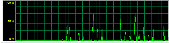

Men nettverket er like dårlig:
Det er 1 stor fil under kopiering, nettverkskabel er byttet og har brukt en annen port. Det er også likt på trådløst og kablet

Ferdig med backup for ett par dager siden, Seagate NAS'et merket vist ikke at disken var ødelagt, men zyxel-naset merket det..
Etter en scan riktignok, for fikk veldig lav hastighet til zyxel-nas'et før jeg dro scannet og dro ut den defekte disken
