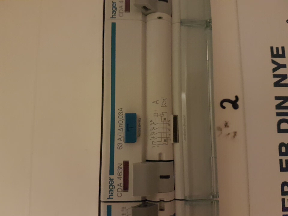

Andrull Skrevet 27. november 2017 Skrevet 27. november 2017 (endret) Kan du se det utifra dette bildet? Nei, det er nok sannsynligvis OV, dvs. hovedsikringen. Du trenger bilde av kursen du har tenkt å benytte. Hadde det vært kursen til garasjen, og du hatt 43 kW tilgjengelig i garasjen, så kunne du nok flesket til med et par skikkelig heftige hurtiglader. Endret 27. november 2017 av Andrull
mobile999 Skrevet 27. november 2017 Skrevet 27. november 2017 Nei, det er en 63A jordfeilbryter. Den er ikke type B. 1

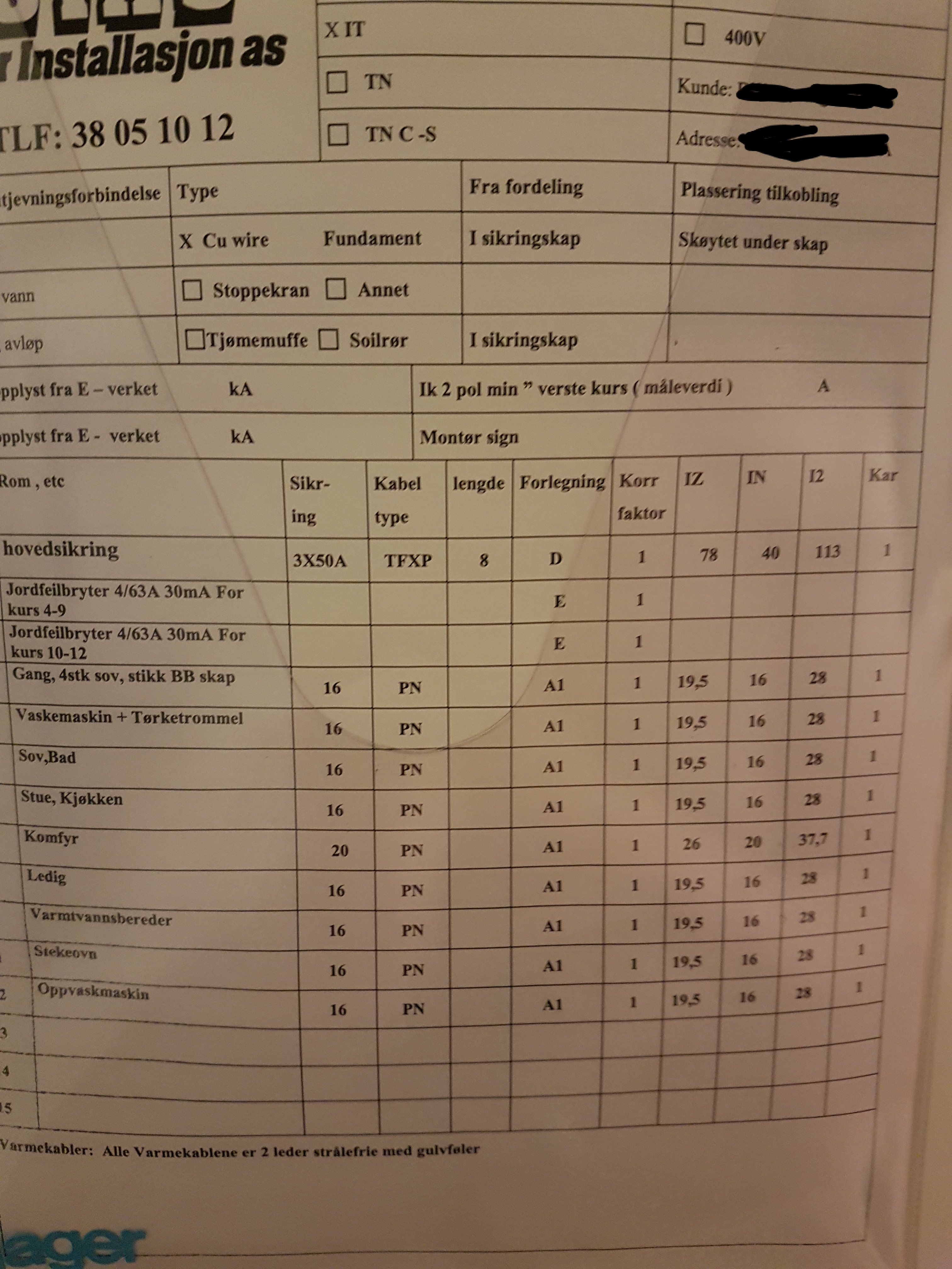

Emsal Skrevet 28. november 2017 Skrevet 28. november 2017 (endret) Kan du se det utifra dette bildet? Nei, det er nok sannsynligvis OV, dvs. hovedsikringen. Du trenger bilde av kursen du har tenkt å benytte. Hadde det vært kursen til garasjen, og du hatt 43 kW tilgjengelig i garasjen, så kunne du nok flesket til med et par skikkelig heftige hurtiglader. Hehe. Har ikke noe bruk for hurtiglader på hybriden min, pleier å lade den opp på ca. 6 timer på 8A. Kan velge maks 13A på den "dingsen", men føler meg tryggest på 8A. Pleier vanligvis å lade den på jobb. Har lada den et par ganger hjemme. Her er forøvrig hele skjemaet, er det dyrt å få bytta jordfeilbryter til type B og en egen sikring til en kontakt utenfor huset? Må uansett bruke en skjøteledning. Kanskje installere en CEE kontakt istedenfor? Må uansett ha overgang til schuko da det er det jeg må koble til. Endret 28. november 2017 av Emsal
Salvesen. Skrevet 28. november 2017 Skrevet 28. november 2017 Kan du se det utifra dette bildet? Nei, det er nok sannsynligvis OV, dvs. hovedsikringen. Du trenger bilde av kursen du har tenkt å benytte. Hadde det vært kursen til garasjen, og du hatt 43 kW tilgjengelig i garasjen, så kunne du nok flesket til med et par skikkelig heftige hurtiglader. Hehe. Har ikke noe bruk for hurtiglader på hybriden min, pleier å lade den opp på ca. 6 timer på 8A. Kan velge maks 13A på den "dingsen", men føler meg tryggest på 8A. Pleier vanligvis å lade den på jobb. Har lada den et par ganger hjemme. Her er forøvrig hele skjemaet, er det dyrt å få bytta jordfeilbryter til type B og en egen sikring til en kontakt utenfor huset? Må uansett bruke en skjøteledning. Kanskje installere en CEE kontakt istedenfor? Må uansett ha overgang til schuko da det er det jeg må koble til. 20171127_224821.jpg Det kommer helt an på hvor mye som må endres på, jordfeilbryteren koster typisk 2-4000, sikring noen hundrelapper, og bør gå fort å skifte. En må i tillegg betale for kjøring og evt dokumentasjon. Så spørs det om kontakten du bruker i dag går til andre ting? Og er du villig til å ofre disse? Om ikke må du til med ny kabel også. Skjøteledning er ikke godkjent til fastbruk på denne måten, så det vill uansett ikke være en "lovlig" måte å lade på. Det er uansett mye penger å spare om uhellet skulle være ute, forsikringen er nok ikke grei å ha med å gjøre om huset brenner ned osv. Gud forby om noen skulle ha blitt skadet eller verre død.
Emsal Skrevet 28. november 2017 Skrevet 28. november 2017 Det kommer helt an på hvor mye som må endres på, jordfeilbryteren koster typisk 2-4000, sikring noen hundrelapper, og bør gå fort å skifte. En må i tillegg betale for kjøring og evt dokumentasjon. Så spørs det om kontakten du bruker i dag går til andre ting? Og er du villig til å ofre disse? Om ikke må du til med ny kabel også. Skjøteledning er ikke godkjent til fastbruk på denne måten, så det vill uansett ikke være en "lovlig" måte å lade på. Det er uansett mye penger å spare om uhellet skulle være ute, forsikringen er nok ikke grei å ha med å gjøre om huset brenner ned osv. Gud forby om noen skulle ha blitt skadet eller verre død. Kontakten jeg bruker er utenfor huset og brukes ikke til noe. Kan ikke se hvilken sikring den er på men tipper den er på "gang"? Ser at det er en sikring som det står "Ledig" på. Kan jo eventuelt bruke den. Får ringe de og høre, eventuelt bestilt en konsultasjon. Det beste hadde vært om vi fikk satt opp en 4 ladestasjoner med lås på og tatt det på fellesen, men er kun meg som har en ladbar bil :/
Salvesen. Skrevet 28. november 2017 Skrevet 28. november 2017 Kontakten jeg bruker er utenfor huset og brukes ikke til noe. Kan ikke se hvilken sikring den er på men tipper den er på "gang"? Ser at det er en sikring som det står "Ledig" på. Kan jo eventuelt bruke den. Får ringe de og høre, eventuelt bestilt en konsultasjon. Det beste hadde vært om vi fikk satt opp en 4 ladestasjoner med lås på og tatt det på fellesen, men er kun meg som har en ladbar bil :/ Om dette er "gang" så er den brukt til andre ting i gangen, som lys osv. En kan kun ha ett forbruk på denne kursen og det er elbilen. 1
