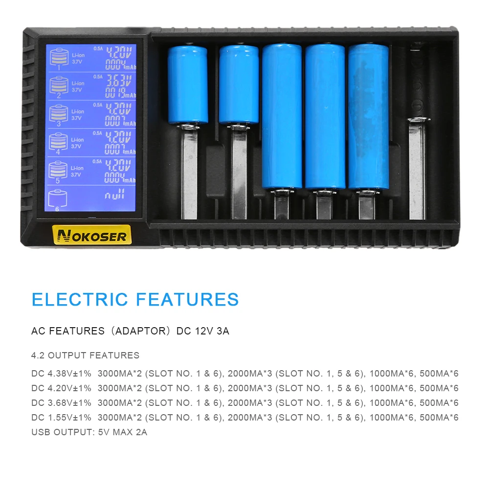

Reviews på youtube over dette ladermerket Nokoser, ser positivt ut. Her er en som kan ta 6 batterier på 1A lading, 3 batterier på 2A lading og 2 batterier på 3A lading.
Det finnes mindre rimeligere ladere fra Nokoser for 2 eller for 4 batterier.
https://www.aliexpress.com/store/product/NOKOSER-D6U-6-Slot-LCD-Rapid-Digital-Li-ion-LiFePO4-Battery-Charger-for-Rechargeable-Ni-MH/1952837_32820863787.html
HTB1ykcTRVXXXXXwXVXXq6xXFXXXC.jpg?size=4
Her er en som "disekerer", går grundig til verks for å finne ut litt mer om mange ladermerker. Så Nokoser er kanskje ikke perfekt, men det skal vel en del til å få:
http://lygte-info.dk/review/Review%20Charger%20Nokoser%20D4u%20UK.html
