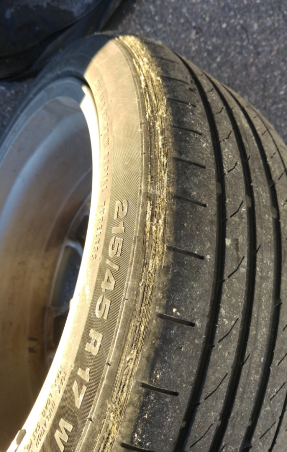

La om til vinterdekk i dag og så da til min store forskrekkelse at begge dekkene på venstre side av bilen var slitt ned til kordene helt i ytterkantene. Det er slitasje på samme plass høyre side også, men langt mindre. Jeg klarer ikke se at hjulene står skeivt, ei heller kunne jeg se noe galt med forstilling/bakstilling.
Slitasjen er så ekstrem at det kan se ut som at noe har rubbet borti, men jeg kan ikke fatte og begripe hva det skulle være.
Høyre framdekk lekker litt luft etter en punktering i sommer (det er plugget), så jeg skulle kjøpe nye til neste sommer uansett. Det er vel ikke mulig at slik slitasje kan oppstå ved å kjøre med for lite luft i ett dekk?
Jeg var på bilferie i sommer med en veldig tungt laster bil på dårlige og humpete veier. Kan dette ha skjedd da? Det var ingen tegn på slik slitasje da jeg satt dem på i mai, og det er heller ingen tegn på slitasje på vinterdekkene.
Både felger og dekk er i originaldimensjon.
Bilen er en Subaru Legacy 2009-modell.

Ta en firehjulskontroll du :) Er umulig å se om hjulstillinga er feil, med mindre den er veldig feil.

Ja, det blir nok gjort. Men jeg kom på at jeg hadde av venstre forhjul for tre uker siden da bremseskjoldet hadde blitt bøyd og tok borti skiva. Hvis dekket var så slitt da hadde jeg nok lagt merke til det. Det er derfor sannsynlig at dette har skjedd siden da, og jeg har nesten ikke brukt bilen de siste ukene.
I tillegg ser slitasjen på dekket mer ut som at noe har skrapet borti. Siden det er nøyaktig likedan både bake og framme synes jeg det virker usannsynlig at det er noe på bilen som har subbet i dekket. Jeg begynner derfor å lure på om jeg rett og slett har kjørt på noe skarpt som har forårsaket dette. Jækla merkelig hele greia.
Hvilke dekk er det, type / produsent?
Continental ContiSportContact 5. Fortsatt greit mønster igjen på resten av dekkene, men må selvsagt ha nye til neste år.
Den slitasjen kommer ikke fra veien. Det er noe på bilen som har rubbet inntil. Innerskjerm, eller kanskje en demperfjær eller noe?
Nei, jeg er enig med deg. Men jeg har kikket og kikket og jeg klarer ikke se at noe skal kunne ta borti. Kan ikke se noen tegn til blankslipt metall noen plasser heller. Det er også veldig rart om samme feil skulle oppstå både framme og bake samtidig.

Har vært ute for noe lignende, også med Continental, men husker ikke resten. Begge høyre hjul skjevslitt. Det var en kommentar som jeg fikk helt med meg da jeg byttet som fikk meg til å tenke på feilproduksjon. Ingen antydning på vinterhjul.
Nei, bilen oppleves ikke spesielt nervøs, men disse bilene har en rimelig "ullen" styrefølelse i utgangspunktet. Hadde den på EU-kontroll for et par mnd siden uten feil, men har kjørt mye på dårlige veier siden da så det er godt mulig noe har gått til helv... i løpet av den tiden.
Synes bare det er absurd at samme feil skulle oppstå både framme og bake samtidig, men en ulykke kommer vel sjelden alene etc.

EU-kontroll er ikke en garanti for at ting er i orden. Det er en garanti for at bilen er i en forsvarlig tilstand sikkerhetsmessig. Så langt jeg vet så kan en bil komme ut av EU med feil hjulstilling, og flere foringer med bare delvis slakk.
Skal du sende den på verksted så forteller du det bare som det er. Be om å sjekke alle foringer før du tar en evt. hjulstillingskontroll.
Nei, jeg er klar over det. Men hvis det er mye slakk i hjulopphenget skulle man jo tro at det ble oppdaget. På den gamle bilen min var det alltid slakk i div. forstillingsdeler som førte til toerfeiler.
Noe må nesten uansett ha skjedd nylig da jeg aldri har hatt antydninger til skeivslitasje før.
Men ja uansett, jeg lar et verksted ta en titt. Har en kompis som jobber på et verksted i nærheten, tar den bare inn der - han vet allerede om det.

Hadde de vært oppmerksomme så hadde de nok kommentert på dekkslitasjen din også. Det skal være ganske ille om det der har skjedd på et par måneder. Noe er galt, så det må enten skjedd etter EU kontrollen, eller så har det lusket lenge og gradvis slitt ut kanten på dekket. Det skal i hvert fall være mulig å finne årsaken nå om du sender den inn på verksted igjen.
Det eneste jeg ikke får till å stemme er at jeg hadde av venstre forhjul for tre uker siden. Kan ikke fatte at jeg ikke la merke til hvordan dekket så ut da. Men samtidig er det nærmest umulig at det kan ha blitt så slitt på de tre ukene etterpå, for bilen har nesten ikke blitt brukt siden da.

Hvis noe har løsnet eller blitt skjevt så skal det bare minutter til for å få en slik slitasje. Og dekket renger ikke å gå imot hele tiden heller. Godt mulig at det kun gnager imot noe i humper eller når du svinger.

Hadde bilen på verksted i dag. En slitt brofôring på høyre side, altså motsatt side av slitasjesiden. Denne ble byttet. Ellers ingen ting. Ingen tegn til at noe hadde rubbet borti noen plasser.
Firehjulskontrollen avdekket noe skjevhet venstre foran, men ikke nok til at det burde føre til slik skeivslitasje på dekket. Alt var helt rett bak.
Hva som har skjedd her forblir altså et mysterium. Enten må jeg ha kjørt på noe, eller så har noe ligget i hjulbuene på akkurat samme plass framme og bake og rubbet på dekkene, for så å ha falt ut.
Blir bare nødt å følge med på om det begynner å slites på vinterdekkene på samme vis.
