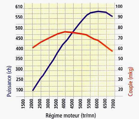

SeaLion Skrevet 20. august 2017 Skrevet 20. august 2017 (endret) Brannfakkelen er at at dreiemoment og effekt kun er to sider av samme sak. Når man tester effekt er det egentlig dreiemomentet som måles, og så regner måleutstyret ut effekten. kW * 9549------------- = Nmrpm Nm * rpm------------- = kW9549 (hvis du vil regne ut mellom hk og Nm bytter du ut konstanten 9549 med 7021 i begge formlene) Det er nok lettere å se sammenhengen når man setter verdiene for alle turtallene ved siden av hverandre og lager kurvediagrammer. Her er dreiemomentkurven og effektkurven for Mercedes-V12eren som sitter i Pagani Zonda F (dreiemomentet er oppgitt i kilopondmeter og effekten i hk): Endret 20. august 2017 av SeaLion 1
