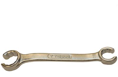

Valotunk Skrevet 26. juli 2017 Skrevet 26. juli 2017 (endret) Kjøp en billig fastnøkkel i rett størrelse på f.eks. Biltema og modifiser den til å se ut som nedenfor i den runde enden slik at du klarer å tre den forbi bolten og inn på mutteren. Endret 26. juli 2017 av Valotunk

Dr. Brodsky Skrevet 1. august 2017 Forfatter Skrevet 1. august 2017 (endret) Da har jeg fått laget meg noe. Det fungerte bare nesten, men jeg er ganske sikker på at det skal gå om jeg fjerner enda mer metall. Det er jo mer å ta av. Endret 1. august 2017 av Dr. Brodsky

Dr. Brodsky Skrevet 1. august 2017 Forfatter Skrevet 1. august 2017 Mutteren skal nedover. Det er ikke mulig å ta den av (uten å skru ned og demontere hele markisen). Jeg har forresten klart å fikse det nå. Fjernet et par millimeter mer på hver side av fastnøkkelen, og nå får jeg akkurat skrudd mutteren nok til at jeg får nytt tak. Takk for hjelp.
