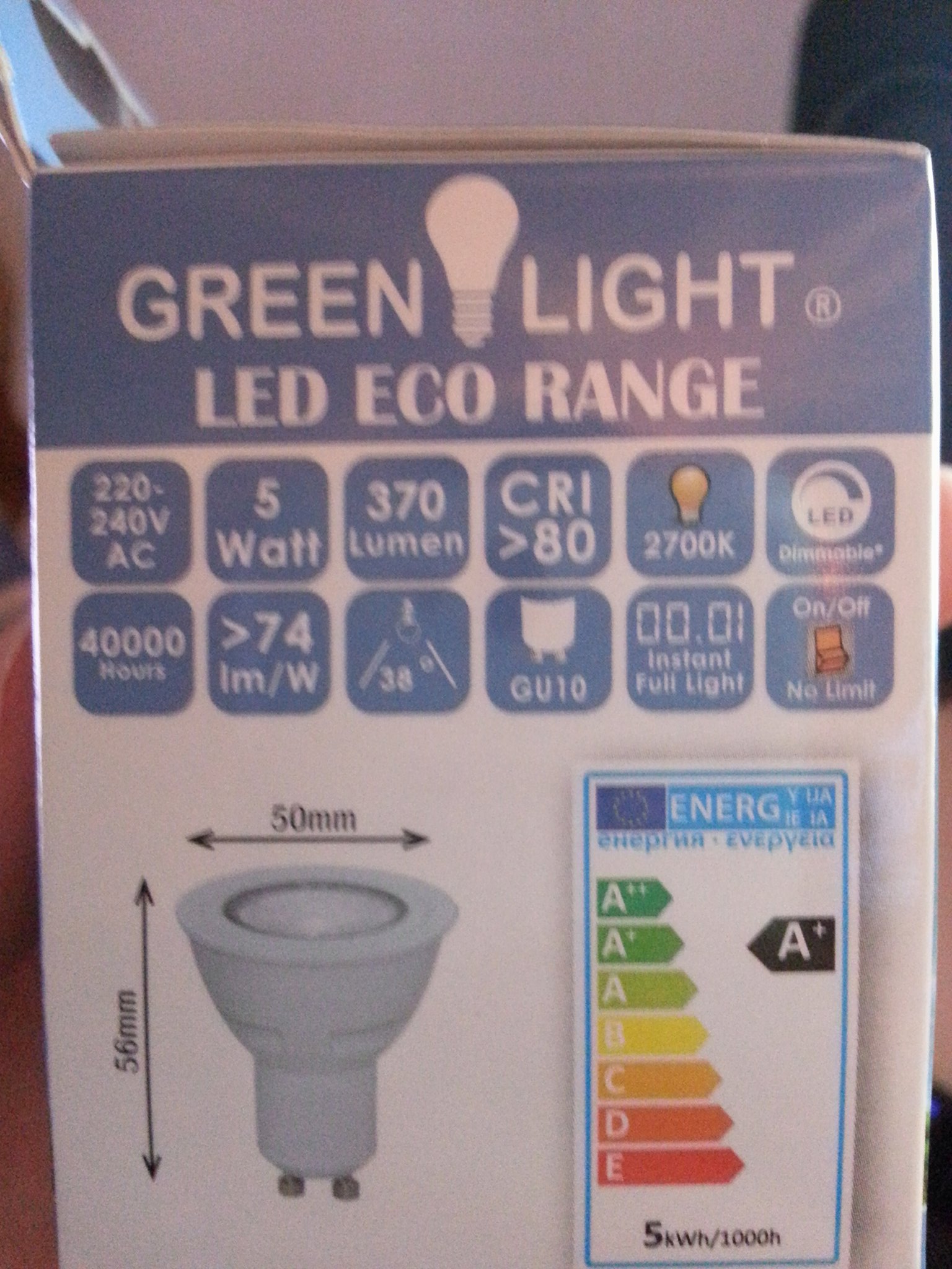

Led pærene vi benytter er 3 stk av denne sorten: post-55110-0-61118800-1491840121_thumb.jpg

Prøvd andre pærer?
Det er en asterisk etter "dimming"
Takk så det nå, men hva skal det være godt for? Ser ingen lapp inni eller noen som sier noe om hva det skal være. Nytt bilde fra andre siden av eska.post-55110-0-66046300-1491849403_thumb.jpg

Ser også at det prates om at LED kan brukes i henhold til LED tabell på 315GLE, finner ikke denne tabellen.
Enlighten me!
Endret av OddZen
Min erfaring med green light "dimbare" led pærer er også heller dårlig....
Har mye bedre erfaring med pærer fra jula, ikea, biltema etc da, og de koster ofte en tiendel av green light møkket!
