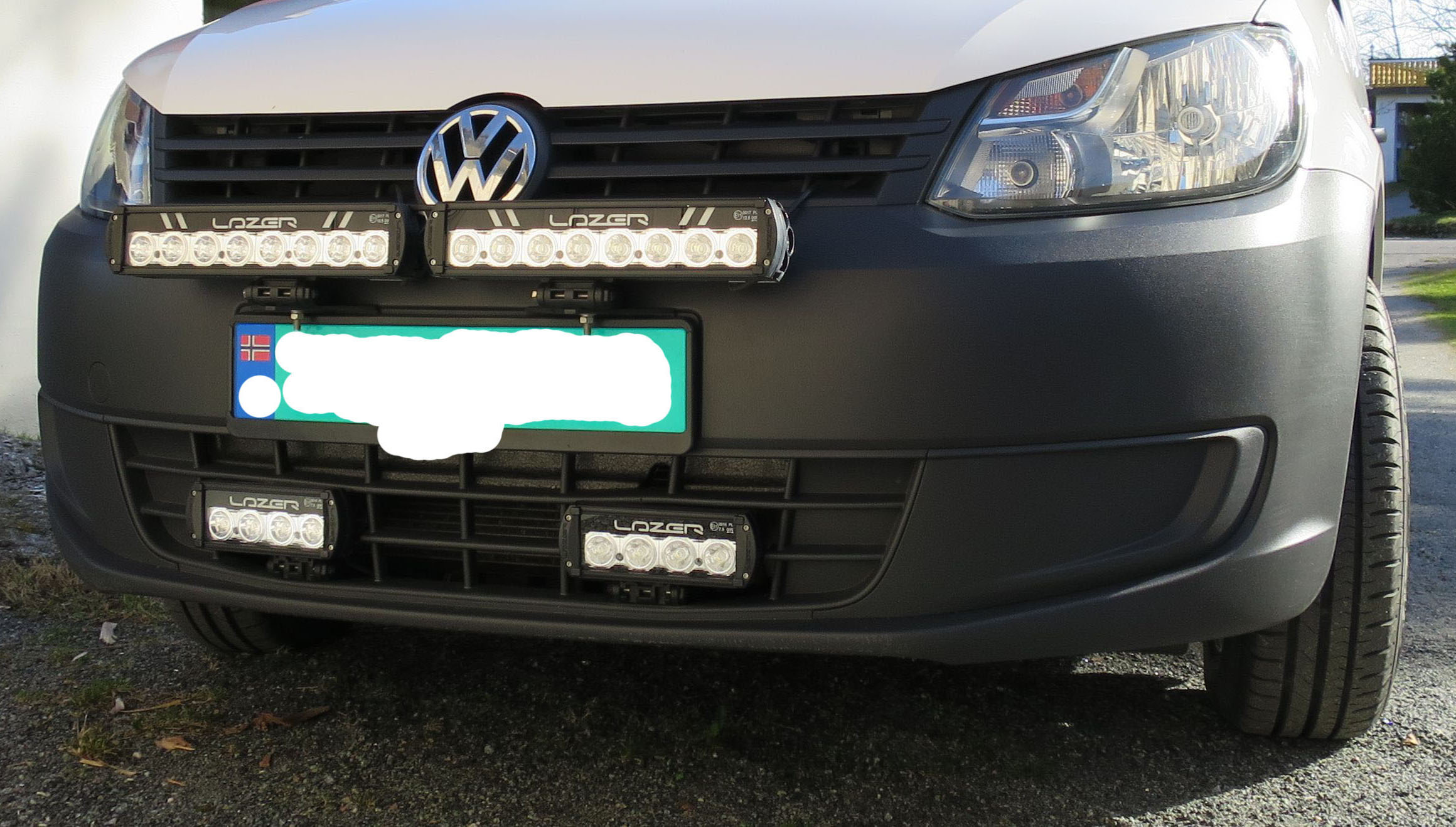

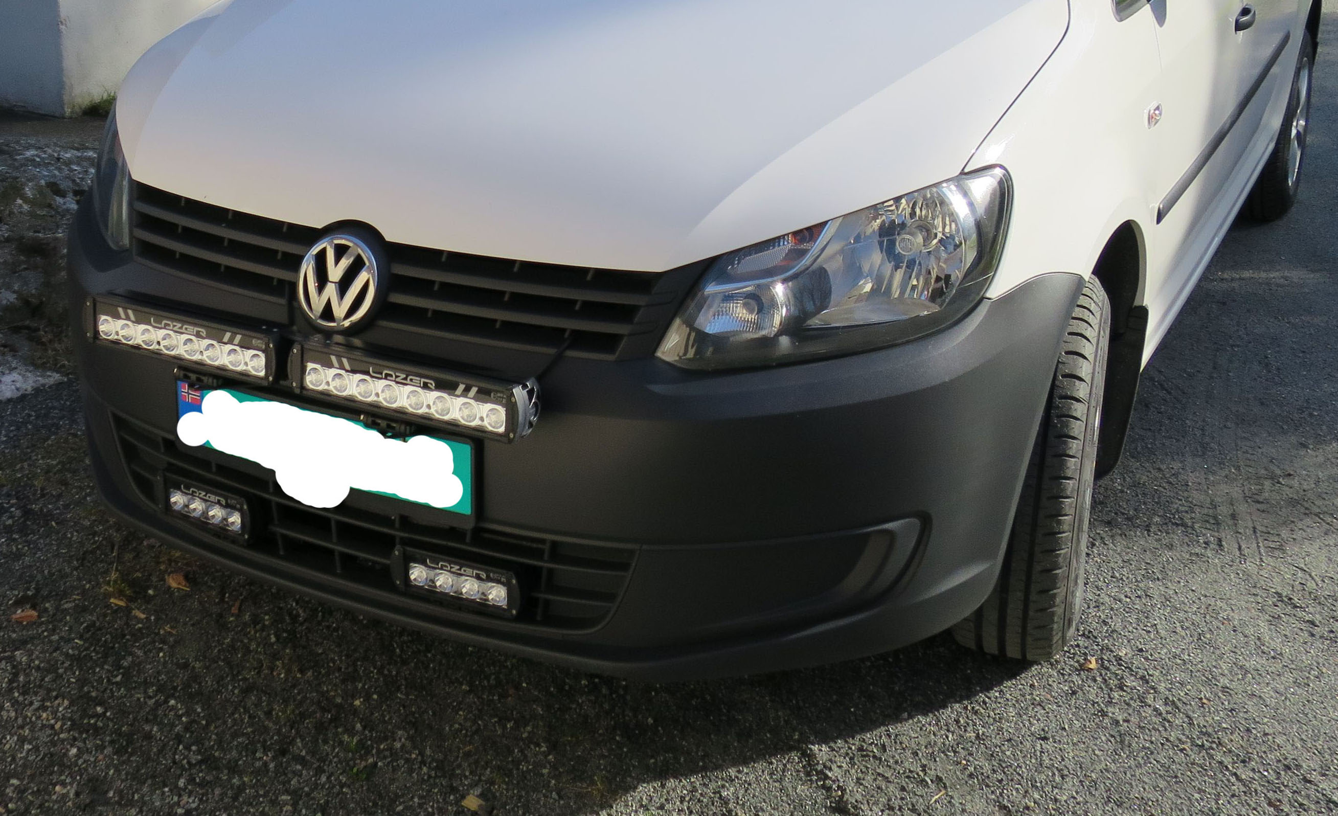

ahaba Skrevet 8. april 2017 Skrevet 8. april 2017 (endret) Hei, jeg er litt over snittet opptatt av ekstralys foran på bilen, altså fjernlys. Kjører en del på bygdeveier og til fjells om vinteren så jeg setter pris på bra fjernlys. Dette gir selvfølgelig ekstra trygghet i forhold til vilt men er også veldig komfortabelt å kjøre med og man blir mindre sliten av å kjøre i mørket. Per i dag kjører jeg en Caddy Maxi 1.9 TDI Bluemotion 2013 mod. med 2 par Lazer led-lamper. Jeg vet at maks antall ekstralys er 2 stk men er vanvittig fornøyd med dette oppsettet så jeg satser på at jeg ikke blir stoppa og så demonterer jeg 2 av de før PKK. Det jeg lurer på er om noen har peiling på hvor mange ekstra ampere som er tilrådelig å belaste bilen med. Tenker på batteri, dynamo og spenningsregulator etc. Det oppsettet jeg kjører nå er på tilsammen 18 A / 258 W men jeg vurderer å kjøre på med litt mer guffe hvis bilens elektronikk tåler det... Setter veldig pris på tilbakemeldinger her! Endret 8. april 2017 av ahaba

ahaba Skrevet 8. april 2017 Forfatter Skrevet 8. april 2017 Hvor mye måtte du ut med for de to du har over skiltet? 5.000 kr/stk. Dyrt ja, men fantastisk spredningsbilde. Lyser bredt, langt, jevnt og med behagelig fargetemperatur. Lyktene er utvikla for rally...
ahaba Skrevet 8. april 2017 Forfatter Skrevet 8. april 2017 Og det beste er E-merkinga med ekstremt lave ref. tall. 7,5 og 12,5. https://www.lazerlamps.com/home/lights/st-range/st8

ahaba Skrevet 8. april 2017 Forfatter Skrevet 8. april 2017 Hvordan styres dette? Håper for din del at du har brukt fjernlysene i originallykten som styrestrøm til ekstralysene og lagt opp egen kabel med sikring på til de ettermonterte lampene. Hvis du har gjort det, er ikke 18A noen ting og du kan ta det helt med ro. Bruker 2 stk ferdige kit, dvs. 2 releer, sikringer osv. Det siste jeg kjøpte originalt fra Lazer. Tjuvkoblet på fjernlyset med "strømtyv".
