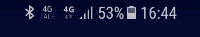

Slik skal statuslinjen se ut på S8+ med 4G Tale og med Wifi Tale.
Trykk på bildene hvis du vil ha dem større og klarere.

Takk for bilde. Det der har ikkje eg hos meg. Selv om wifi tale er slått på.
Får ta mt en prat med telenor tenker eg.
Slik det er no så kan jeg være på 4g, også ringer tlf.
Ds forsvinner 4g ikonet og eg detter ut av nettet
Ja, på meg virker det som om Telenor ikke har slått på 4G Tale på abonnementet ditt, selv om du har gjort det selv på "mine sider".
