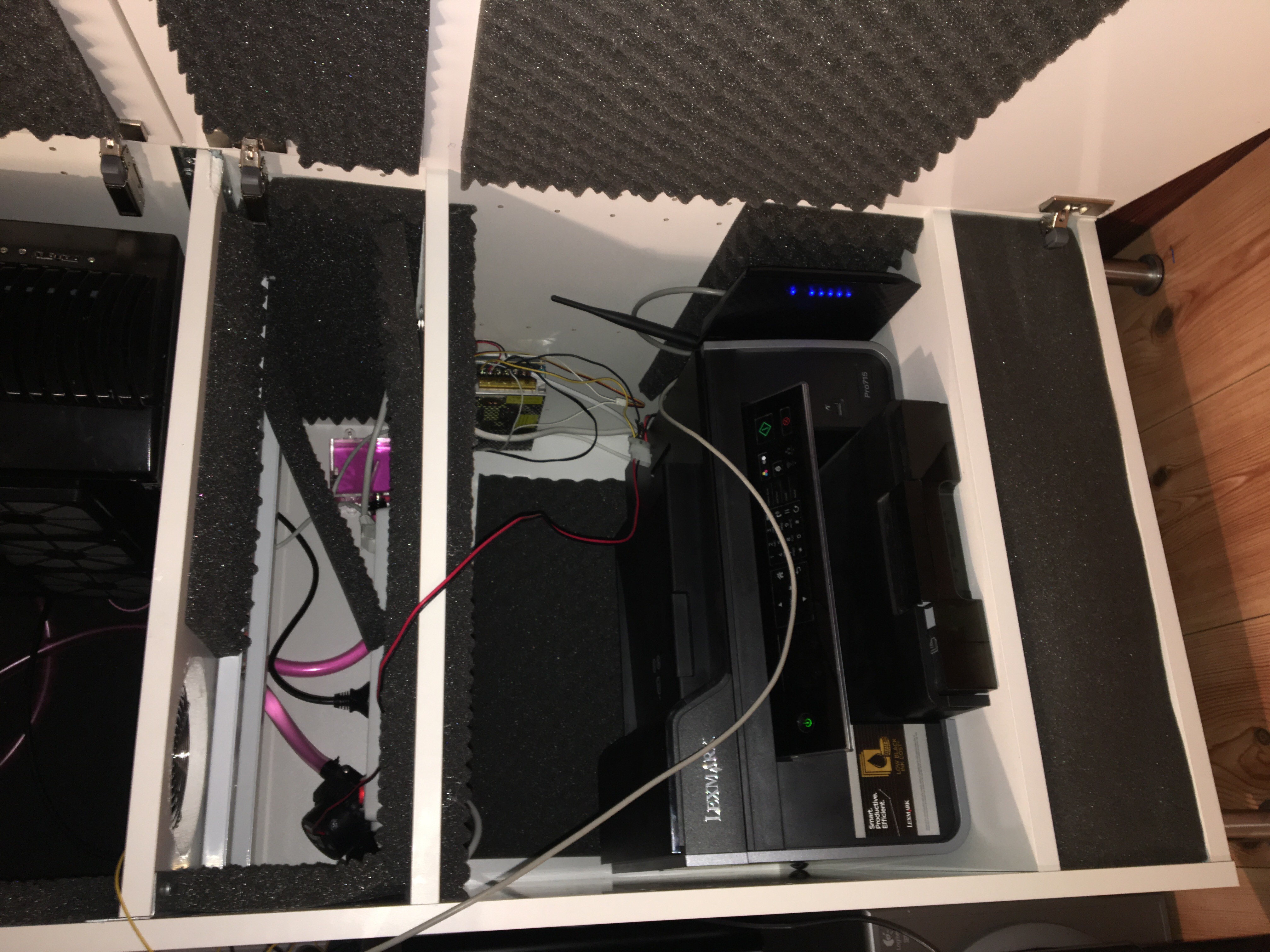

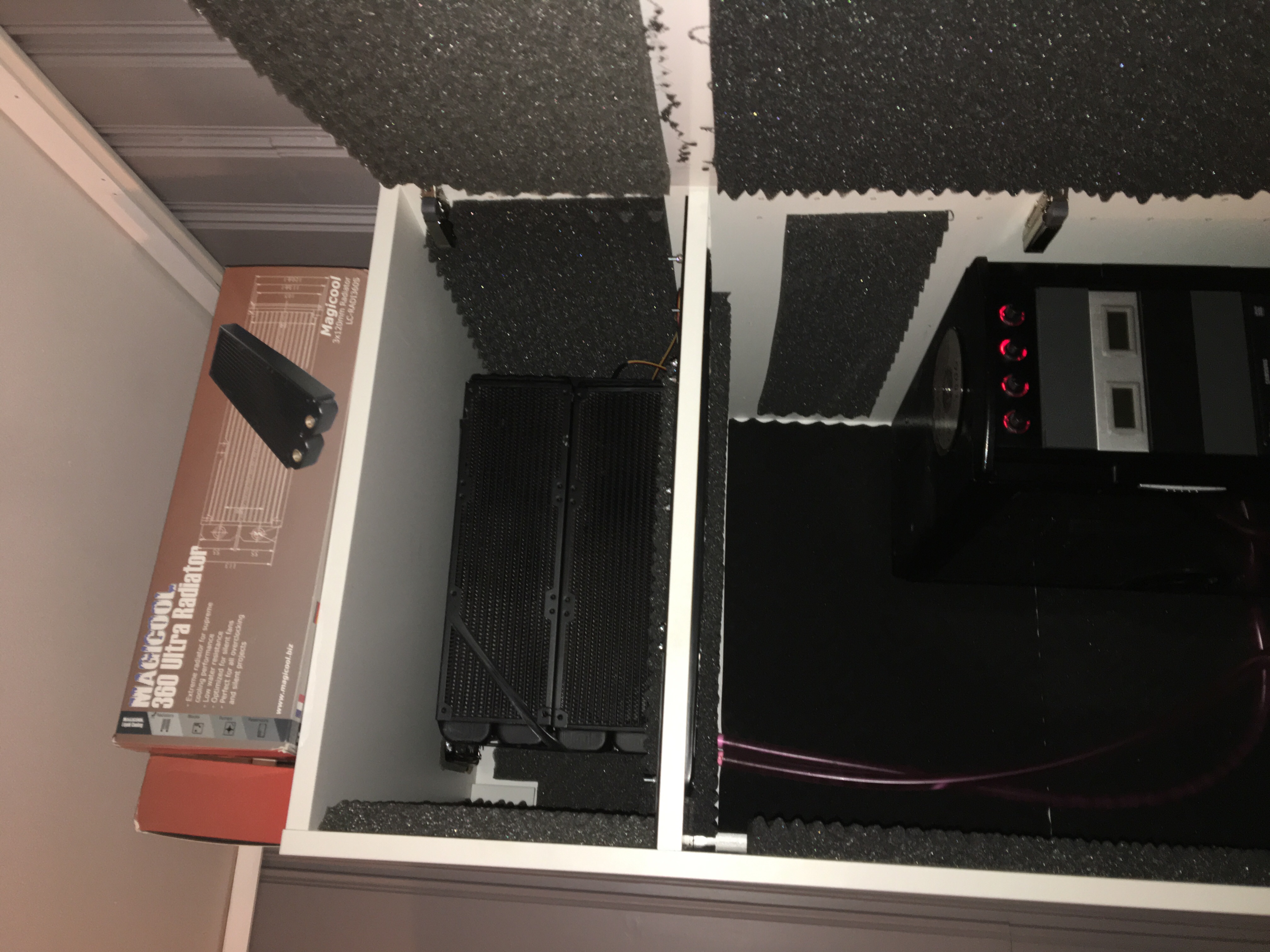

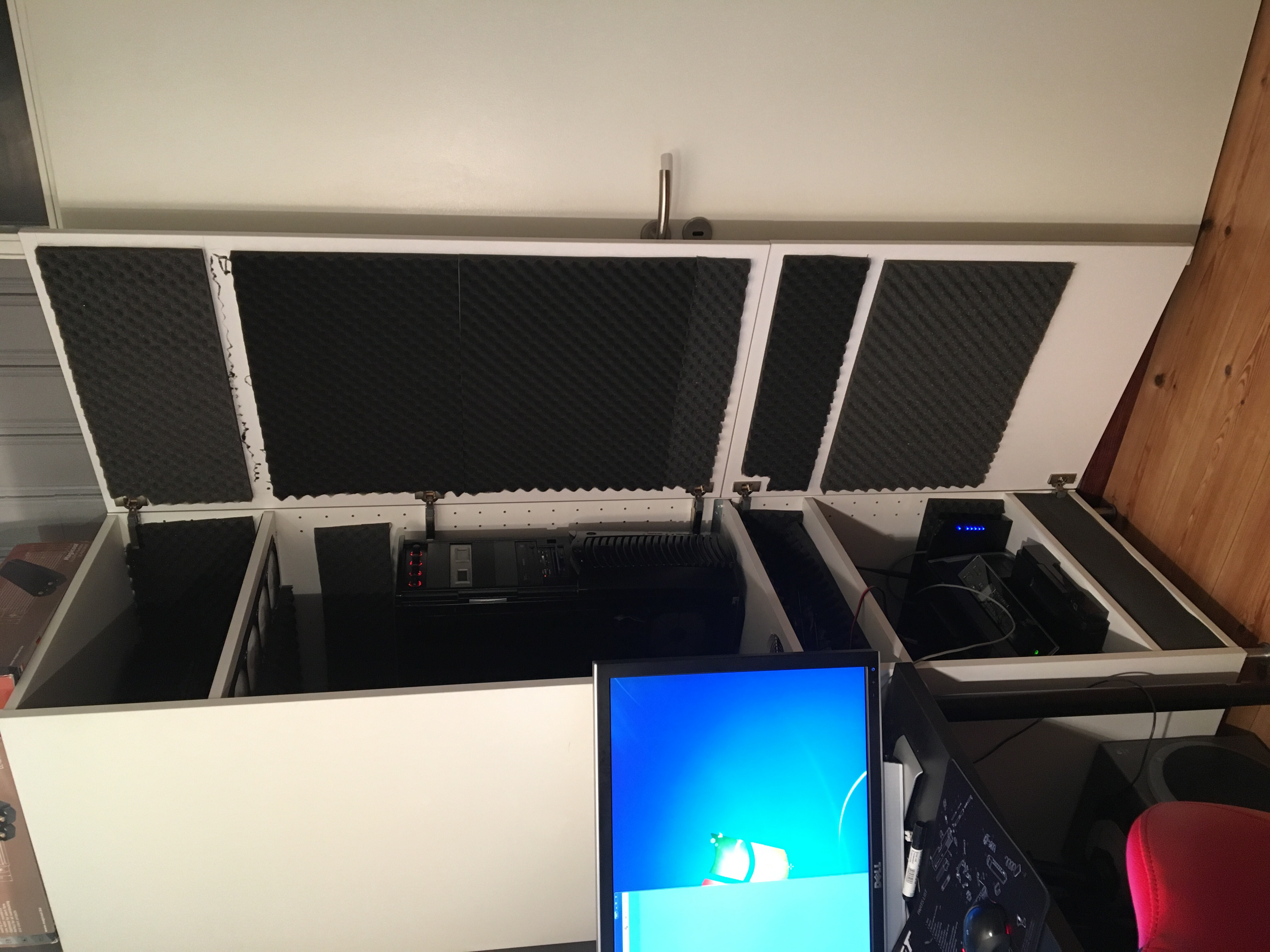

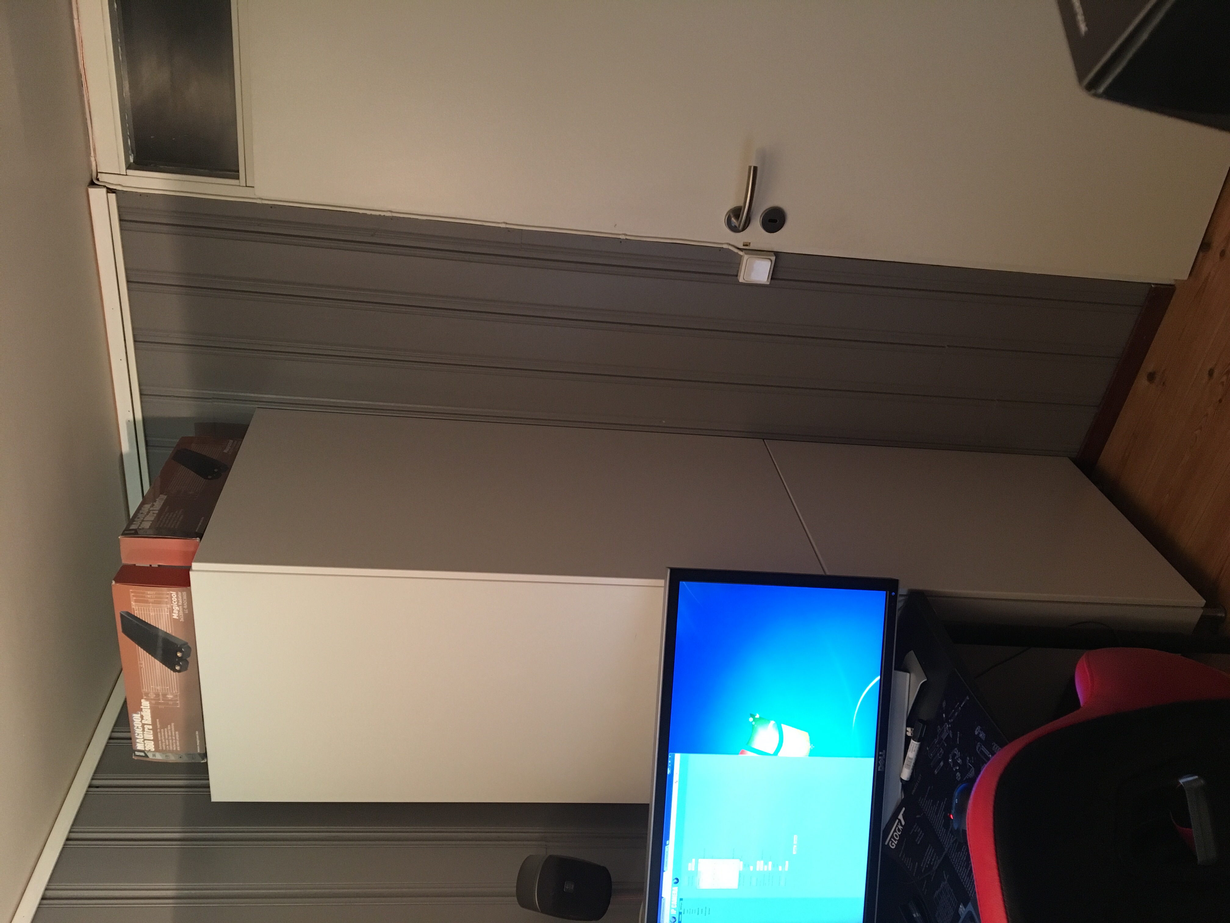

Dette "kabinettet" kommer jeg antageligvis til å bygge maskin uten kabinett i.
Edit: Postet fra mobil, med bilder "on the fly", så litt snedig ut, men det går an å se nærmere på bildene :)
16stk 120mm kabinettvifter
3stk 140mm kabinettvifter
6stk 120mm vifter på radiatorer
Luftinntak med filtre i bånn.
Endret av Leo_

Jepp, er "eggekartong" skumplastplater fra Biltema på de fleste større flater for å ta stående støy slik at den ikke "lekker" ut gjennom luftinntak og uttak. Alle viftene kjøres på ca 5-6V (10-12V men alltid to og to vifter koblet i serie). I bunnplata har jeg ute mot døra felt inn to stk coupéfiltre til Toyota Yaris (tror jeg det var, billige filter fra Biltema). Rett bakenfor disse står fire vifter som suger luft fra filtrene og skyver den bakover. Innfelt i plata over, som printeren står på, er fire vifter som løfter lufta oppover. Samme i plata over printeren, der står også vannpumpa og tanken, lufta skyves oppover. Neste plate er ei hvitevarehylle slik at den har sterkere innfestning og er kortere, altså er det åpning innerst. Den har jeg borra tre stk 140mm hull i som lufta passivt strømmer opp gjennom, og da opp rett foran kabinettets tre stk 120mm vifter som skuver luft inn. Hylla er forøvfig forsterket med to U-profiler under. Øverste hylle har også fire 120mm vifter nedfelt som løfter lufta opp i rommet med radiatorene. seks stk radiatorvifter skyver lufta bakover til uttaket på toppen.
Alt i alt er løsningen ganske støysvak, kun et svakt sus på et sånt nivå at knatring fra tastaturet overdøver det. Temperaturen inni skapet er omentrent samme temperatur som romtemperatur langs gulvet. Vannkjølingen fungerer bra, avlest prosessortemperatur ser selvfølgelig variabel fra sensor til sensor og avhengig av last, men virker å være kun få grader over romtemperatur på tomgang eller lett last. Har ei ganske bra Laing vannpumpe som kjøres på lavt turtall, vannstrømmen splittes parallelt i radiatorene, vannblokkene ligger i serie.
Skapet fungerer ganske bra, skal jeg gjøre mer blir det enda litt mer støydemping, men totalt sett er jeg ganske fornøyd :)
