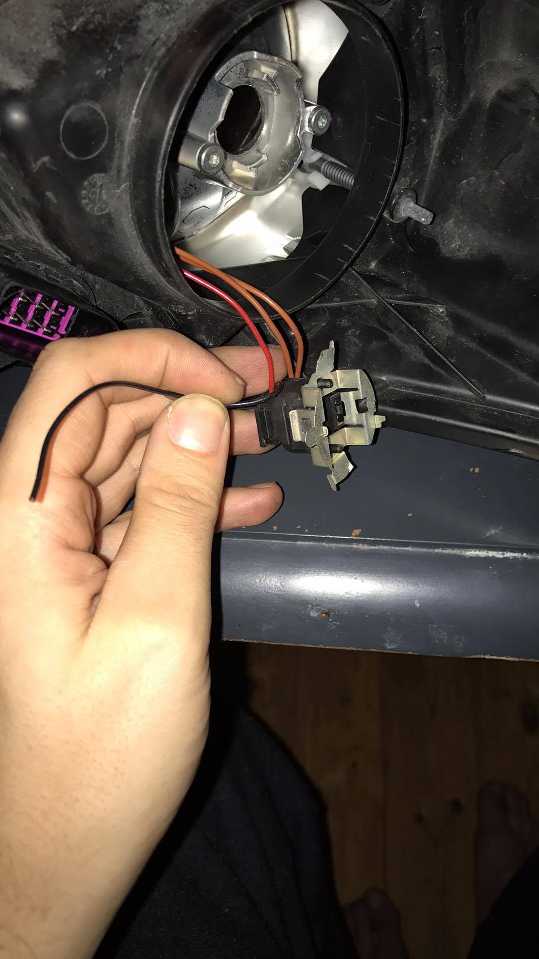

TomTucker Skrevet 23. januar 2017 Skrevet 23. januar 2017 Hei, har en Fiesta med H7 frontlys pærer. Skulle bytte den, å fant da ut at 1 av fire ledninger ikke lenger var fast i stikket. Denne har fargen svart, å kan da være jord? Frontlykten er limt, å i 1 del. Ekstremt trangt på innsiden, så om dette IKKE er jord, så er jeg butfucked. Er det noen som vet?

toreae Skrevet 23. januar 2017 Skrevet 23. januar 2017 H7 pærer har vel bare to tilkoblinger. Du har to brune ledere - en tilkobling, og en rød. Det burde være nok. Den sorte ser ikke ut til å ha vært festet til noe, den er kuttet rett av. Virker lyset, så har du vel ikke noe problem? 1
KVTL Skrevet 23. januar 2017 Skrevet 23. januar 2017 Kjenner jeg ikke til Ford sine fargekoder, men rød kabel kan være hovedstrømføringen til lyktene, mens brun sender strømmen videre til resten av lampene. Svart skal da være jordingen. Det kan selvsagt være at jeg tar feil og brun er jording. Her må du enten skaffe deg ledningsdiagram eller finnne frem et multimeter for å kunne si noe sikkert.
Leo_ Skrevet 24. januar 2017 Skrevet 24. januar 2017 Neida, brun er veldig ofte jord. Her kommer jordforbindelsen inn til stikket og fortsetter videre til neste. Rød er pluss, og den sorte er ikke nødvendigvis til noe på denne bilen, da forskjellige modeller kan ha samme ledningsnett.

TomTucker Skrevet 24. januar 2017 Forfatter Skrevet 24. januar 2017 Neida, brun er veldig ofte jord. Her kommer jordforbindelsen inn til stikket og fortsetter videre til neste. Rød er pluss, og den sorte er ikke nødvendigvis til noe på denne bilen, da forskjellige modeller kan ha samme ledningsnett. Litt av problemet er at jeg tok en kjapp titt på lykta på andre siden, hvor jeg mener den svarte ledningen faktisk går inn i stikket som de andre. Så det store spørsmålet er hvor den går. Jeg er rimelig sikker på at lyset ikke fungerer når jeg får kjøpt meg en lyspære etterpå. Kunne det vært en ide å sende en mail til Ford?
Habla Møberg Skrevet 24. januar 2017 Skrevet 24. januar 2017 Hvorfor i all verden skal du plage Ford med dette? Åpne opp andre lykten og få det bekreftet hvor den svarte ledningen går, om ikke den også bare henger i løse luften. Skaff deg en ny lyspære og prøv. Ta et multimeter og mål. Det gir deg jo alle svarene du trenger. En H7 kan ikke nyttiggjøre seg av mer enn 2 ledere. Min gjetning er at dette er jord ut fra pæresokkel, at den muligens er ment å gå til parklys elns. Eller bare skal henge løs.Er den negativ permanent og alle andre pærer virker som de skal, så la den henge. 4
TomTucker Skrevet 25. januar 2017 Forfatter Skrevet 25. januar 2017 (endret) Fordi jeg har veldig lite tid i min hverdag, å det er et enkelt spørsmål for en som kan disse bilene? Jeg hadde vel spurt om en oversikt i form av et diagram, men hvem bryr seg. Hadde du lest, så ser du at jeg har åpnet den andre lykten, hvor ledningen går i stikket. Men nå har jeg løst problemet, å for de som måtte ha samme problem - sett i ei ny pære, å drit i den svarte ledningen. Endret 25. januar 2017 av TomTucker
Complexity Skrevet 25. januar 2017 Skrevet 25. januar 2017 Mål på den andre lykten mellom jord og den svarte med ett multimeter. Koster vel en 80kr for ett på biltema om du ikke har.
