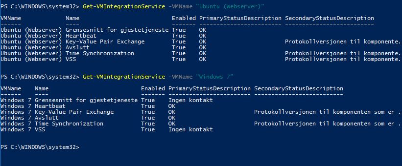

Jeg synes CPU-bruken ser normal ut. Jeg har en Ubuntu liggende på samme server fra gammelt. Startet den for å sammenligne og det tar år og dag før den starter også. Jeg kan ikke huske at Ubuntu'en har vært treg tidligere men det er den nå. Da er de tjo tydelig det er en eller annen instilling på serveren.
Se bildet under for integrasjonstjenester for begge VM'ene.

Det har tatt sin tid men nå er over 220 oppdateringer installert på Windows 7-klienten. Noen drivere ble også installert på slutten og nå virker det som det er like rask som den burde.
Det virker som Microsoft har gjort en endring i Hyper-V som følger med Windows 10. Integration Services er ikke inkludert på en ISO slik det virker som den er på tidligere versjoner. Det virker som det er driverne til disse tjenestene som ble installert til slutt og at de blir installert automatisk.
