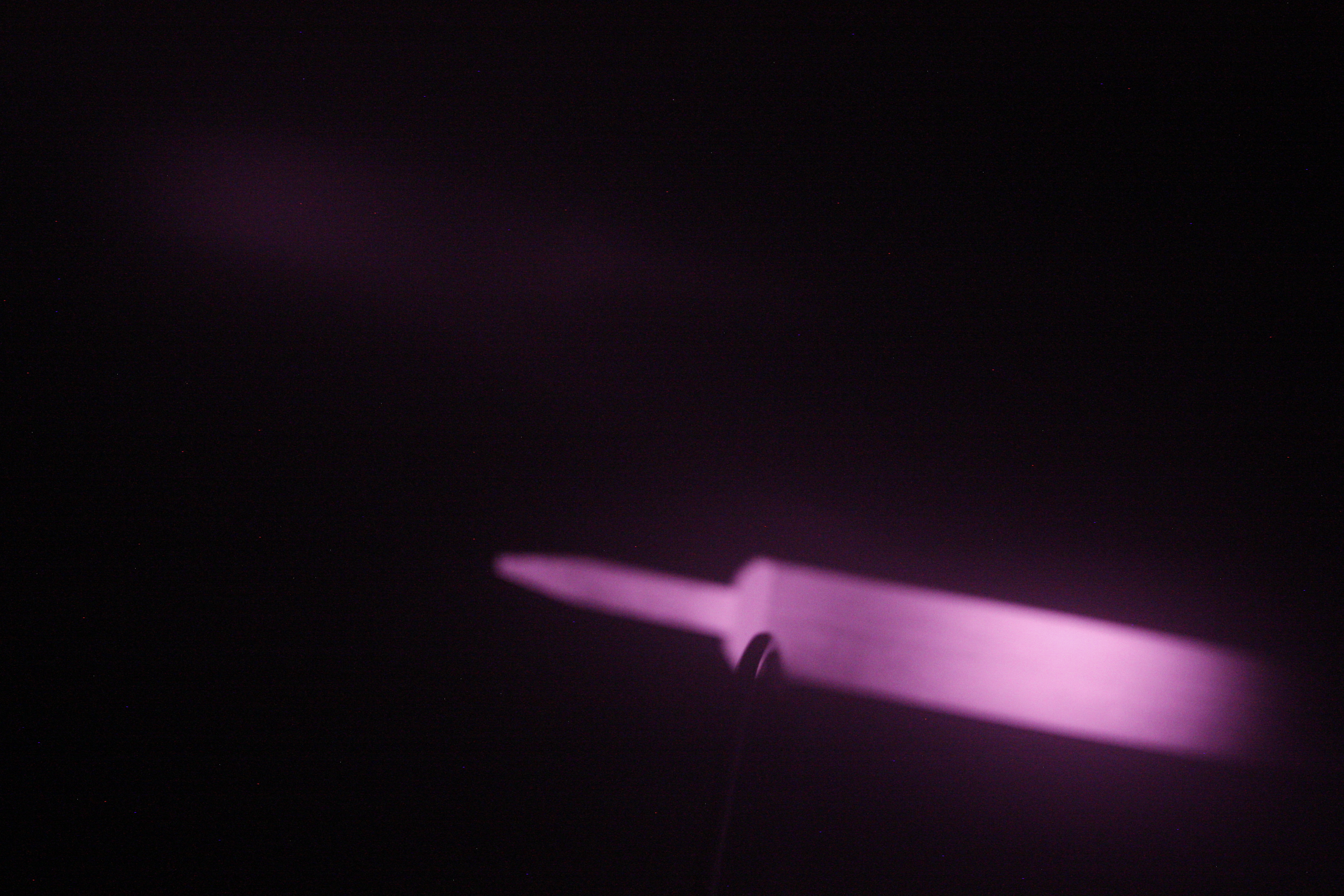

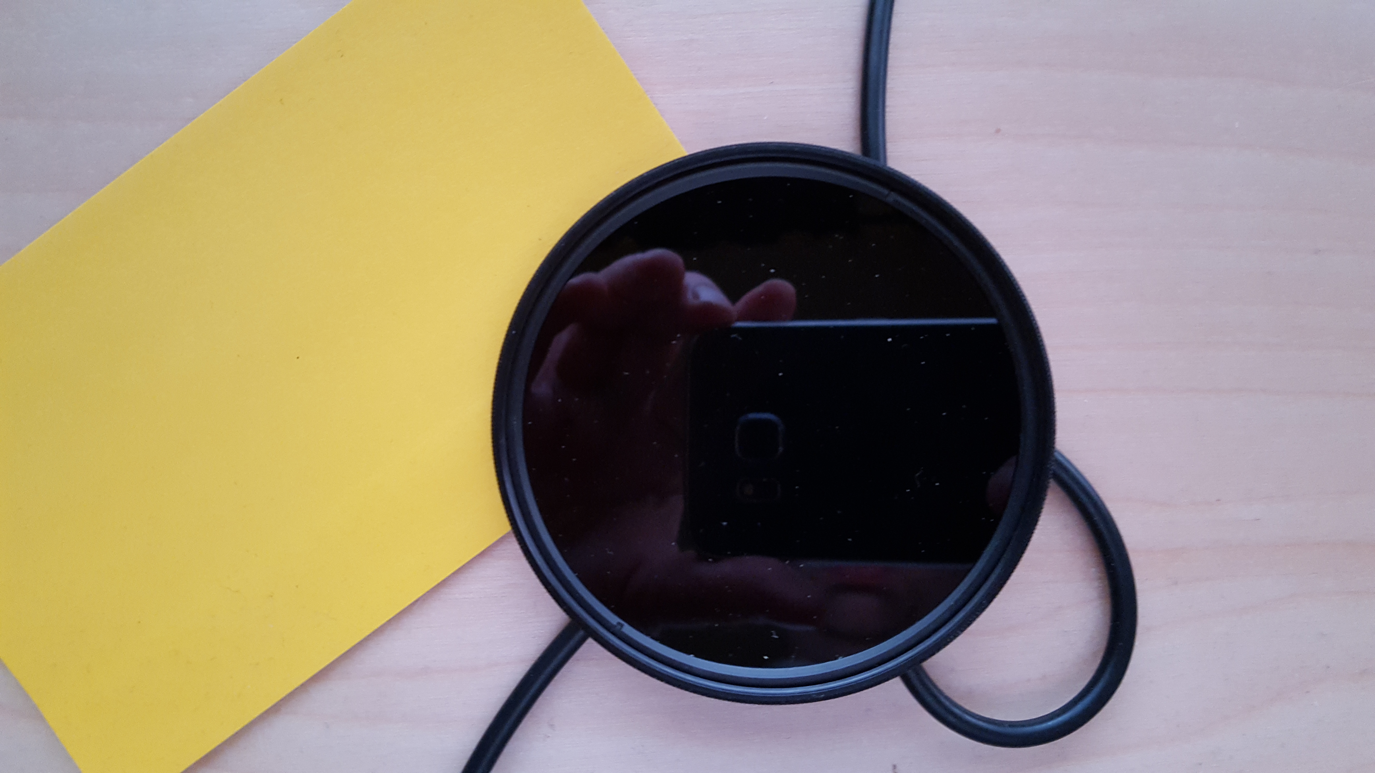

Aetius Skrevet 24. februar 2017 Skrevet 24. februar 2017 (endret) @Aetius - ok, ett poeng til deg. Jeg tenkte nok litt for snevert på IR, som dekker et større frekvens-/bølgelengde-område enn jeg tenkte. Dog fortsatt litt skeptisk til om "moddet" kamera kan fotografere termisk (dvs varmekabler i gulv f.eks.). Ville trodd det lå såpass langt utenfor området som en vanlig kamerabrikke kan fange opp. Jeg kan ha tatt munnen for full mht varmekablene, men jeg husker jeg tok bilder av kokeplatene på kjøkkenet i gamlekåken. Jeg kan ikke bruke komfyren her til slikt (platene har en sikkerhetsfunksjon som gjør at de lyser når de er varme), men jeg gikk ned i boden og testet med loddebolten min. Slik ser den ut, fotografert i stummende mørke og med IR-filter på den moddede 450D'n: Så et modifisert digitalkamera KAN fotografere IR-lys, men det er klart at FLIR er langt mer sensitivt utstyr, med et annet bruksområde for øye. Et digitalkamera er ikke kalibrert for å skille så små varmeforkjeller som et FLIR-kamera. Mht varmekabler så skulle det kanskje gått det og, med lang nok eksponeringstid. Slik ser IR-filteret ut, forresten: Endret 25. februar 2017 av Aetius
