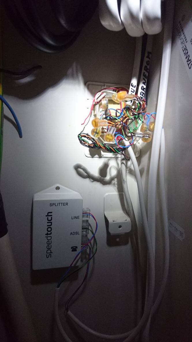

Det gamle ADSL-linja kommer utenfra og inn i sikringsboksen, der den splittes (se bildet). Disse går videre både til der routeren er plassert, men også til soverommet som ikke har dekning. Så spørsmålet mitt er: Kan jeg bruke denne/disse linjene som en Ethernet-kabel, slik at jeg i hvert fall får nett via kabel på rommet? Og må jeg i så fall koble om noe?
Bilde fra sikringsskap:

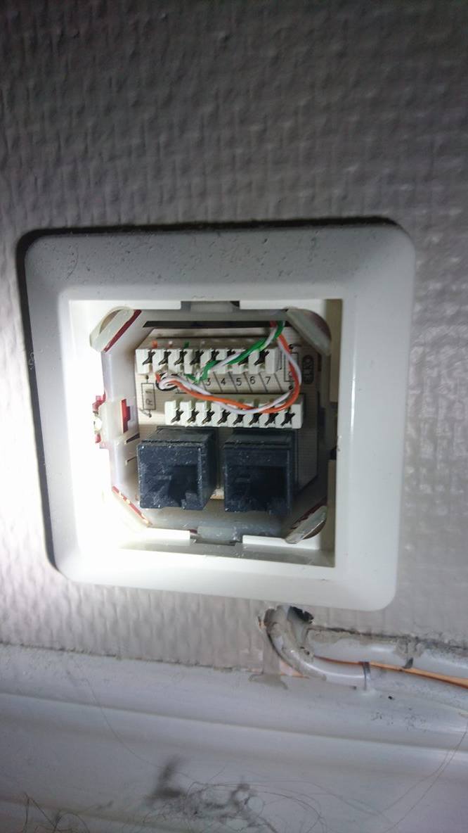

Bilder av kontakten (pluss løse kabler?) i rommet uten internett:

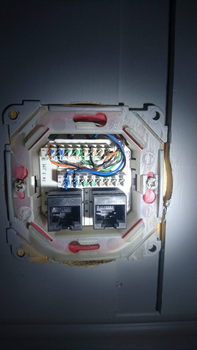

Bilde av kontakt ved router:

Så skal jeg svare på spørsmålet ditt,  ut if fra bildene så ser det ut som om du har en CAT3 kabel.  For at dette skal funke må du ha 4 tråder i mellom begge kontaktene.

På bildene fra kontakten i rommet du ikke har nett i dag, så er helfarge lederen hvit. De andre bildene så er de sorte. De sorte er PT/PTS kabler som er cat 3, og vil mulighens tregt nett hvis de funker i det hele tatt.
Men den med hvit leder, har aldri sett Cat 3 kabler med hvit helfarge leder, kun Cat 5, og revolveringen som også vises på bildet (https://www.diskusjon.no/uploads/monthly_12_2016/post-332331-0-49196200-1482851732.jpg) tyder på at det er en cat 5 kabel.
Hvis du skrur av selve kontakten så tipper jeg at du finner blått og brunt par. Og hvis ende nr 2 er der du trenger det, så skal du ved å koble korrekt få 100MB hvis det er en Cat5 kabel, og Giga nett hvis det er Cat5e eller bedre.
Der du trenger nett trenger du bare å bytte kontakten, den som er det støtter ikke nettverk. Og nede kan du sette på plugg på lederen, eller påvegg versjonen av den oppe
