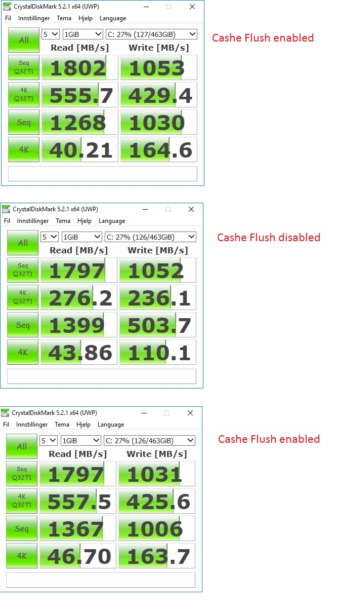

efur Skrevet 7. april 2017 Skrevet 7. april 2017 Min SSD fikk ikke noe bedre ytelse med flushing disabled, faktisk dårligere ytelse. Avsluttet programmer som kjørte i bakgrunnen, restart etter hver gang jeg endret instillingen. Kjørte også test med flushing disabled to ganger for å sjekke at det ikke var en feil. Var det først når du skiftet til ACHI og den gamle driveren at du fikk bedre ytelse?

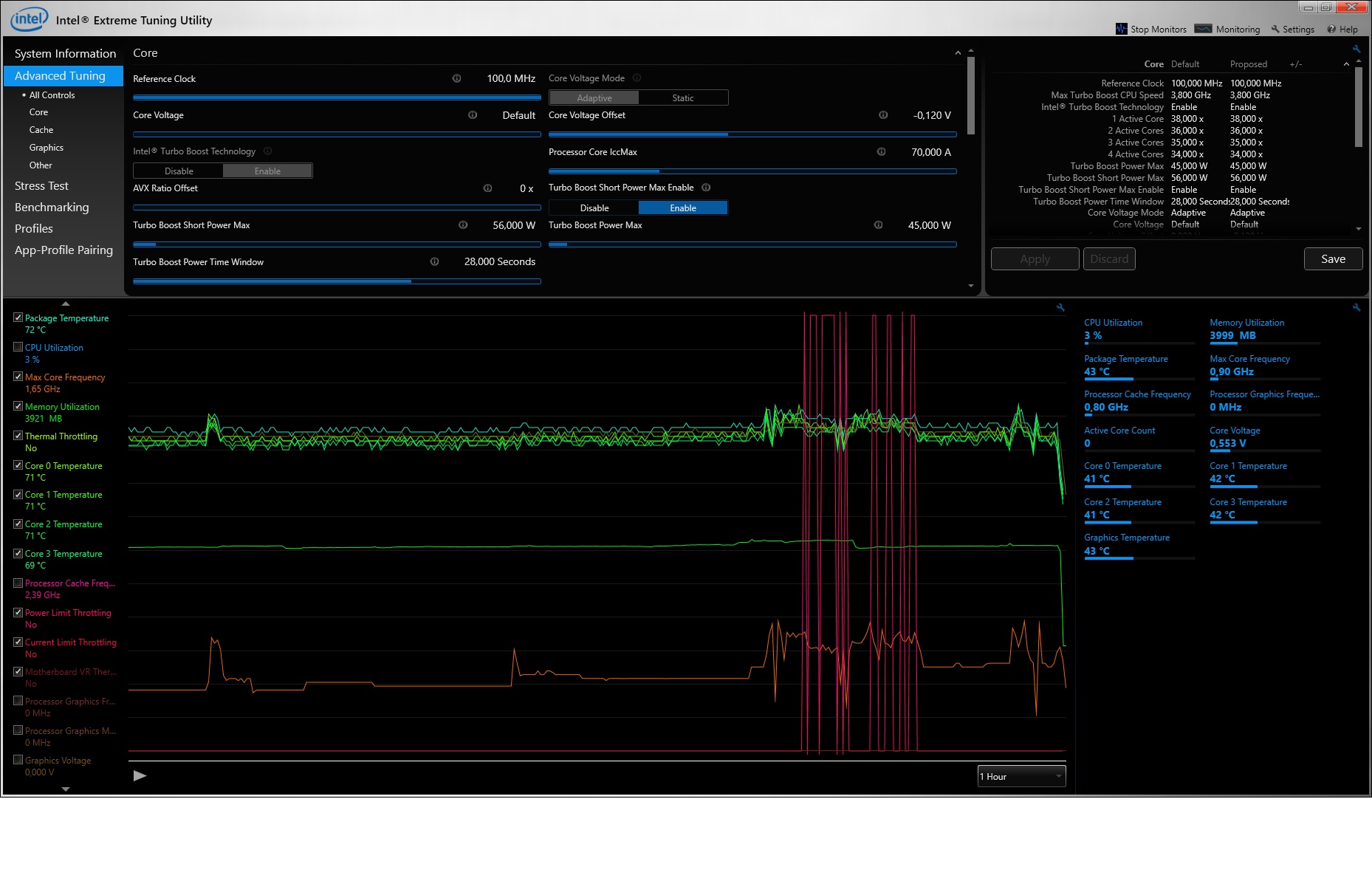

fudun Skrevet 7. april 2017 Skrevet 7. april 2017 Jeg fikk bedre ytelse med no flush, men tallene ble litt endret, og AS SSD fungerte greit først etter bytte til AHCI og OCZ-driver. Vil vel anta at du får bedre temperaturer med kjølemodding. Flere skriver at de får 10 grader ytterligere redusert temp eller noe sånt. Har du det store batteriet? Jeg har også testa litt spilling. Kræsjet et par ganger, så jeg satte ned til 110 mV og skrudde på short power boost igjen. Da ble det stabilt. Her er temperaturlogging fra en times tid med XCOM2. Konstant power limit throttle og opp i 92 grader. Sjelden CPU er over 20% utnyttet da. Har ikke logget GPU, men vil tro det er den som har det vondest med de høye temperaturene.
efur Skrevet 7. april 2017 Skrevet 7. april 2017 Men har du lest hvilke temperaturer de da har endt opp med? Jeg vil tro at en makstemp på 75grader og idle rundt 35 er ganske bra.Jeg har ikke opplevd power limit throttle mer, tror det ble bedre etter jeg prøvde med undervolting. Du har jo logget temperaturen på GPU ser jeg, nederst på listen (brun). Ser ut som den ligger langt lavere, rundt 70grader? Her er det en som snakker om og har en løsning på power limit throttling. Det kan virke som det Turbo Boost som gjør at en overskrider powerlimit grensen som er satt av dell.

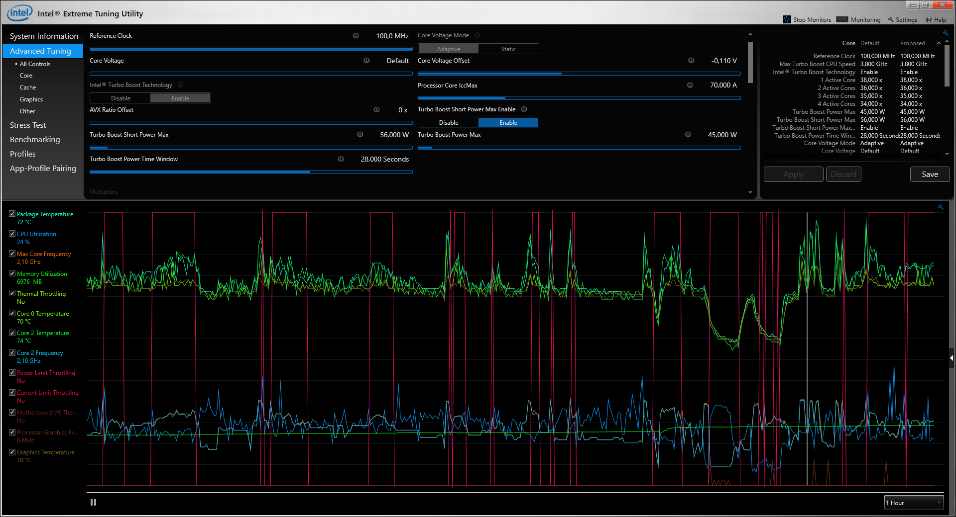

fudun Skrevet 7. april 2017 Skrevet 7. april 2017 Brukte Throttlestop forrige runde. Men det er mye som er enklere med XTU, så jeg bruker det for nå. Fun fact (uten skjermbilde akkurat nå): Snudde laptopen med lokket ned, og da gikk temperaturer ned mer enn 10 grader. Hører vifta mye bedre selvfølgelig. I første omgang forsvant power limit throttle, men med litt tyngre spilling kom den igjen. GPU-tempen som XTU viser er intern, og den er inaktiv mesteparten av loggingen som vises. Det er dermed passiv oppvarming til 70 grader, som er ganske drøyt

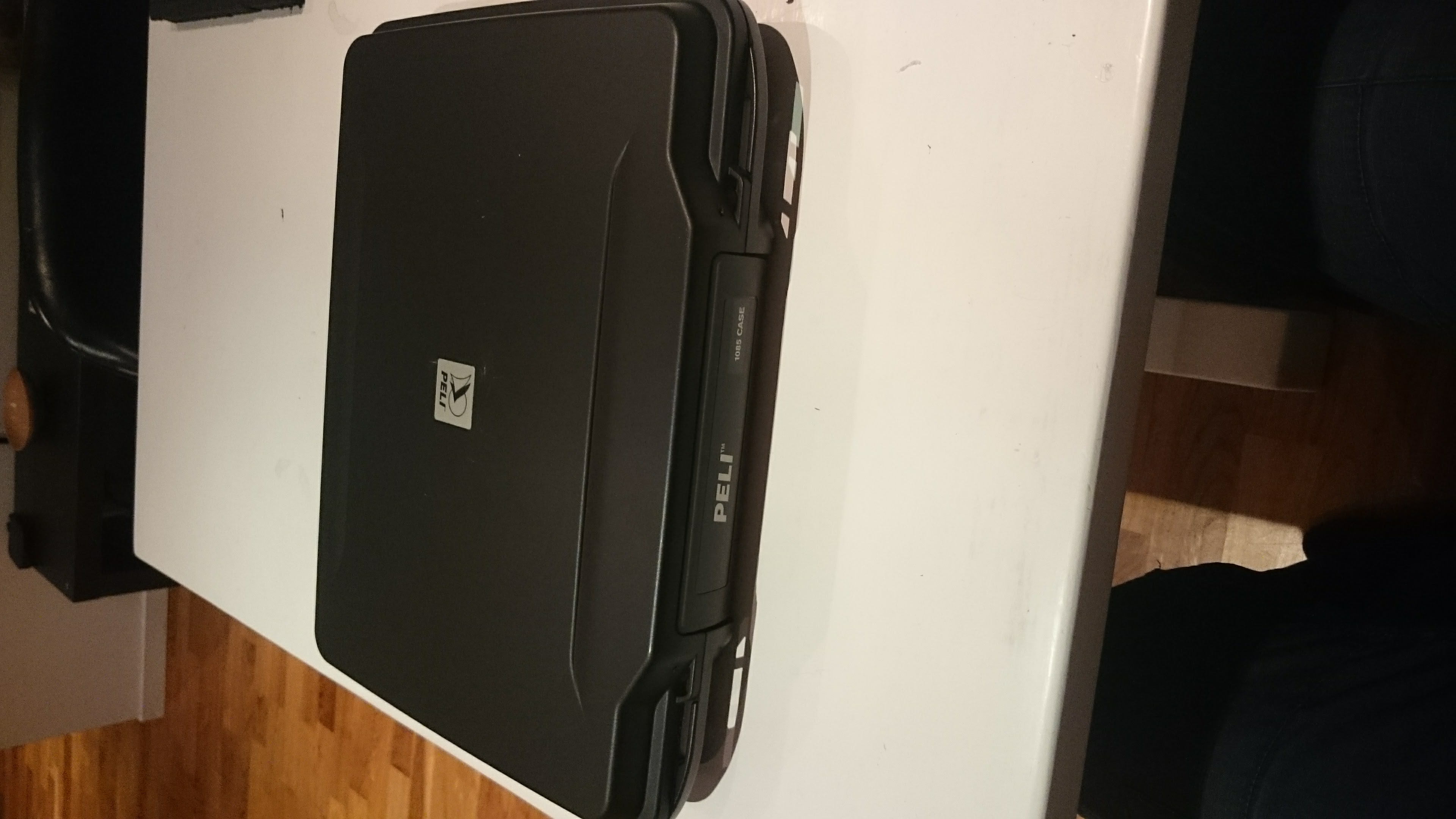

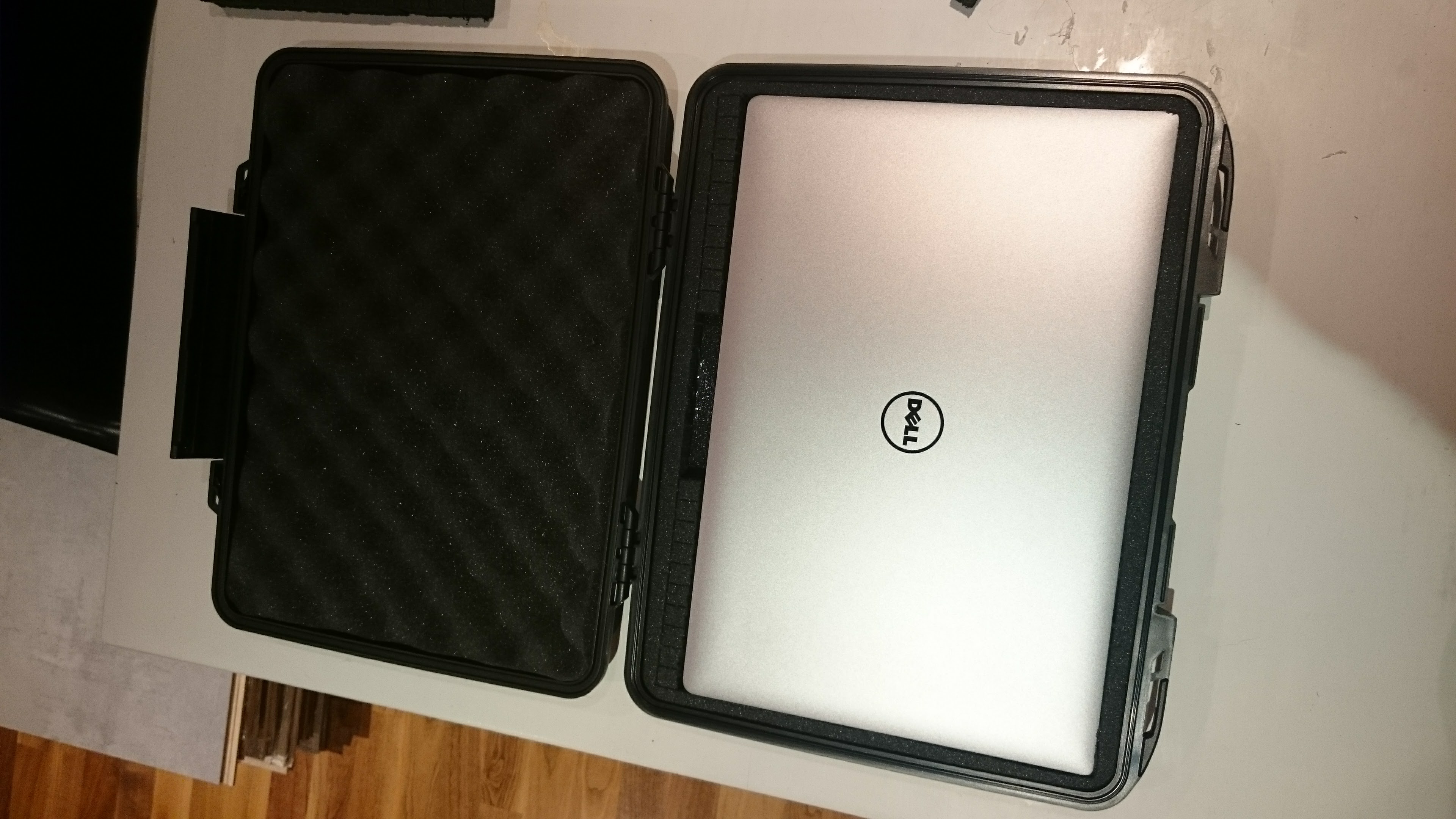

efur Skrevet 7. april 2017 Skrevet 7. april 2017 Jeg holder på å tilpasse Pelicasen, slik at jeg kan ta med meg maskinen neste gang jeg skal reise på jobb. Den fikk akkurat plass i Pelicase 1085 Neste steg er å legge på et tynt stoff på skummet. Er kanskje ikke nødvendig, men følte skummet langs kanten ble såpass tynt at jeg tenkte det kunne være greit med noe som tåler litt mer.
fudun Skrevet 8. april 2017 Skrevet 8. april 2017 Ja, så litt på GPU-temp i Afterburner tidligere. Det blir kjempevarmt, og throttling starter fra 78 grader, så det er aldri full pupp på klokkefrekvens, for å ikke snakke om boost. Sliter med temperaturer altså. Det skjermbildet i stad var ved veldig lett belastning egentlig. XCOM2 kræsja et par ganger selv med undervolt og laptopen opp ned. Viftestøyen er helt ganske drøy, så jeg må ha hodetelefoner på for å ikke plages av den. Har forsøkt å sette den med lokket åpent og luft under, men det virker som det kjøler bedre opp ned, og lufta blåses ut bak sånn at lokket faktisk blokkerer litt av luftstømmen når det er åpent. Du merker at lufta blåser foran skjermen når lokket er åpent tenker jeg.
