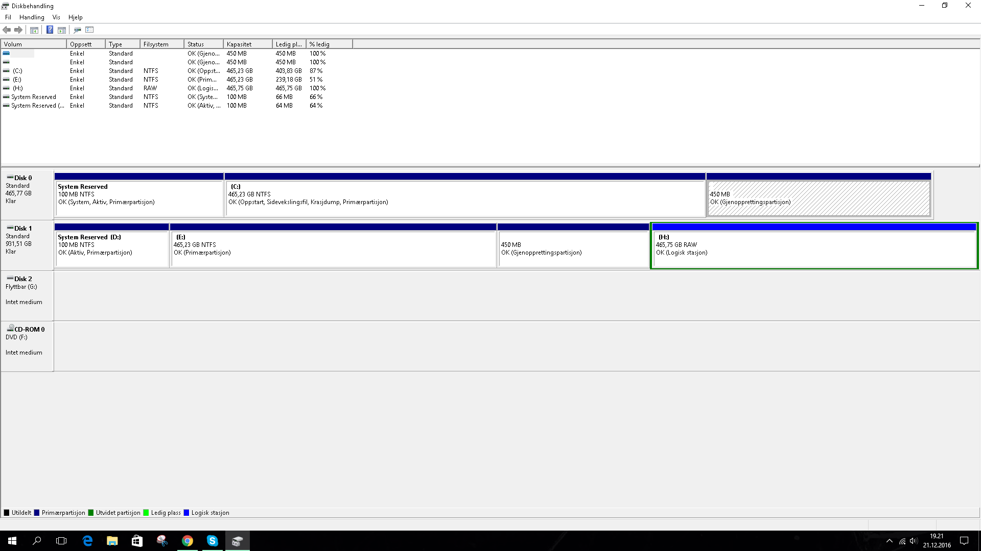

Hårek Skrevet 16. desember 2016 Skrevet 16. desember 2016 Åpne Diskbehandling, og legg ut et skjermbilde her. Da blir det mye lettere for oss å se hva problemet er.
Ikkeibruklenger Skrevet 21. desember 2016 Forfatter Skrevet 21. desember 2016 Åpne Diskbehandling, og legg ut et skjermbilde her. Da blir det mye lettere for oss å se hva problemet er.
Hårek Skrevet 21. desember 2016 Skrevet 21. desember 2016 Du har et problem med H: partisjonen, den er RAW og Logisk. Denne skal du fjerne. Høyreklikk og velg 'Slett volum' (hvis det går). Gjør det samme med den 450 MB Gjenopprettingspartisjonen. Så kan du høyreklikke på E: og ta 'Utvid volum', så blir den dobbelt så stor.
