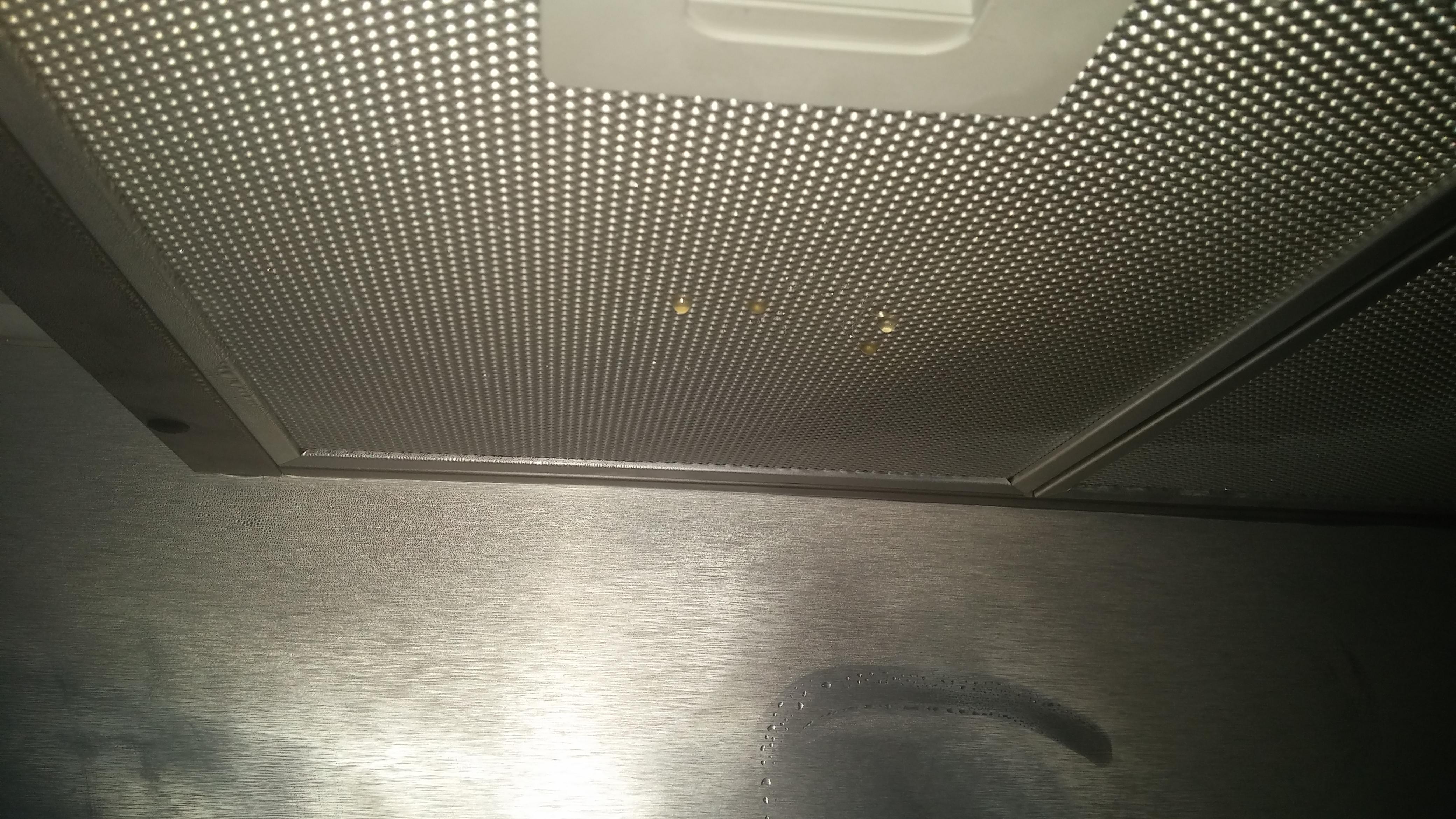

retningslinjene Skrevet 21. oktober 2016 Skrevet 21. oktober 2016 (endret) Har akkurat montert en ny ventilator over platetoppen som jeg ikke er fornøyd med. Ventilatoren det er snakk om er denne: http://www.elkjop.no/search?SearchTerm=Electrolux+ventilator+EFT6541OX+%28st%C3%A5l%29+EFT6541OX&search=&searchResultTab=Products Har en 71cm platetopp. Problemet er at vanndamp ikke blir tilstrekkelig sugd opp. Må tørke vanndammer bak platetoppen etter man er ferdig å lage mat. Det renner og fra veggen/kjøkkenplata. Det som også er litt ekkelt er at det ligger vanndråper på gitteret (se bilde) som drypper ned i kasserollen hvis man ikke har lokk på Skal det være sånn? Har forsøkt å fjerne tilbakeslagspjeld så det er rak rør rett ut, uten forskjell. Røret ut fra ventilatoren er knapt 60 cm og går rett ut i veggen så det er så og si ingen hindring på veien ut... Det eneste jeg har gjort er å strupe utløpsrøret fra 5" til 4" pga hull til ventilen er 4". Kan det være årsaken? Jeg tviler men... Tips noen?? Endret 21. oktober 2016 av retningslinjene

PoWerFeeD Skrevet 30. oktober 2016 Skrevet 30. oktober 2016 Er dette i ett oppvarmet rom? Der ser jo ut på bildene som det rommet er kaldt? Da vil det bli mye kondens uansett hvor godt vifta suger. Bare dampen kommer i kontakt med kaldt metall så vil det kondensere på veggene.
Tastaturskriver Skrevet 30. oktober 2016 Skrevet 30. oktober 2016 Tipper heller at rommet er oppvarmet, men at utelufta kjøler ned hele ventilatoren slik at det blir temperaturforskjeller
