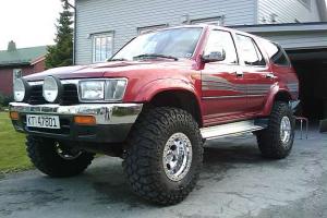

xibriz Skrevet 13. september 2016 Skrevet 13. september 2016 (endret) Hevesett kan man få godkjent hvis man har TÜV-papirer. Kanskje det gjelder BodyLift også. Dekk kan du kanskje få godkjent opp til 31". Turbo er nok bare å glemme. Jeg fikk godkjent 40mm hvesett og 31" dekk på en 4Runner (92-mod) i 2009. Det er en del ting man må passe på ved heving, som krokfeste og lastavhengig bremseventil. Bilen min den gang Endret 13. september 2016 av xibriz
mobile999 Skrevet 13. september 2016 Skrevet 13. september 2016 (endret) Det der er ikke 31 tommers dekk? Endret 13. september 2016 av mobile999
xibriz Skrevet 13. september 2016 Skrevet 13. september 2016 Det der er ikke 31 tommers dekk? Nei.. men den er hevet på bildet
