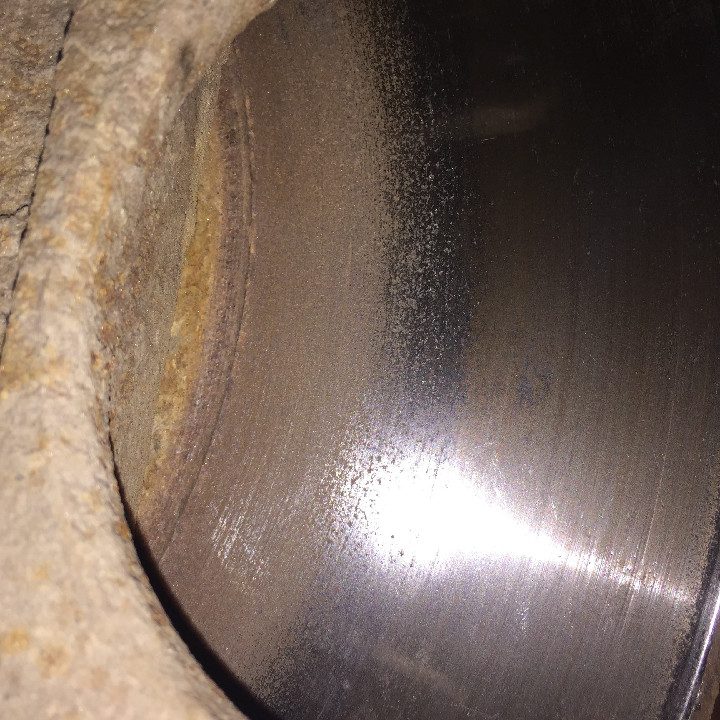

Rust på bremseskiver
det der kan ikke være alt de fant, det må være MER enn 25% rust.
Jo, det var alt. Ser jo at det er rust innerst, men jeg synes det var streng vurdering.

Som du ser på bildet, er det akkurat over 25 % rust på skiven. Siden det er litt i grenseland, og slike ting måles med øyemål, er det godt mulig en annen kontrollør ville vurdert det til å være akkurat under 25%.
Uansett, dette ser bare ut som overflaterust, og så lenge bremsene fungerer, og klossene ikke er skjevslitt, vil jeg tro en kjøretur med mange harde oppbremsinger vil kunne slipe vekk dette.
Hvis ikke, finnes det vel fremdeles verksteder som kan slipe bremseskiver hvis de ikke er utslitt/ødelagt på andre måter

Takk. Helt enig i din konklusjon.

ellers så kan du ta av skivene og pusse vekk rusten..rusten forsvinner men ikke "problemet"...at klossene kun tar på 75 prosent av overflaten...er ikke alle klosser som går helt ned på skiven.... Så lenge verkstedet ikke annmerket dette så hadde jeg ikke bekymret meg så voldsomt. Når du i tillegg har sjekker klosser og caliper så hadde jeg ikke gjort noe mer. Hvis du absolut må...så kan du som nevnt over ta noen kraftige oppbrremsinger og se om rusten slipes vekk...eller ta av skivene og pusse vekk rusten.

Det er jo bare å kjøre litt i lavt gir på litt turtall og holde flat gasspedal, hold farta jevn med bremsepedalen.
Gjør dette noen ganger. Virker som du kjører alt for rolig, Om bilen brukes litt og man ikke bare fislebremser hele tiden så er slike problemer som regel ikke eksisterende.
Ta deg en tur til Oslofjordtunellen, sett bilen i fri og bare hold bremsen inne slik at du ruller så fort som fartsgrensen tillater hele veien ned, det burde fjerne alt sammen hvis det kun overflaterust. :wee:

Hvis det kun er rust på innsiden er det ikke over 25%, det blir 12.5% og den burde gå gjennom etter noen harde bremsinger. (ikke gjør det på en trafikkert vei)

Er ikke akkurat noe ukjent fenomen og denne skiven er i grenseland.
Dreiing av skiver er for tidkrevende den dag i dag, tar for lang tid og koster mer enn det smaker.
Jeg ville pusset av det verste med slipeutstyr eller pussepapir, tatt meg en god runde med noen harde oppbremsinger for å gjøre overflaten ok.
Så bør den gå rett igjennom en EU kontroll:-)
