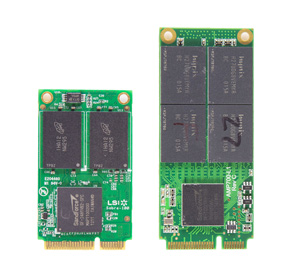

Syar-2003 Skrevet 11. august 2016 Skrevet 11. august 2016 (endret) mSATA har en standard definert av JEDEC MO-300 (mål L 50.8mm x B 29.85mm) Bildet viser en custom ikke standard mSATA til høyre (den venstre er Mo-300 standard) Se også http://www.snia.org/forums/sssi/knowledge/formfactors Endret 11. august 2016 av syar2003
