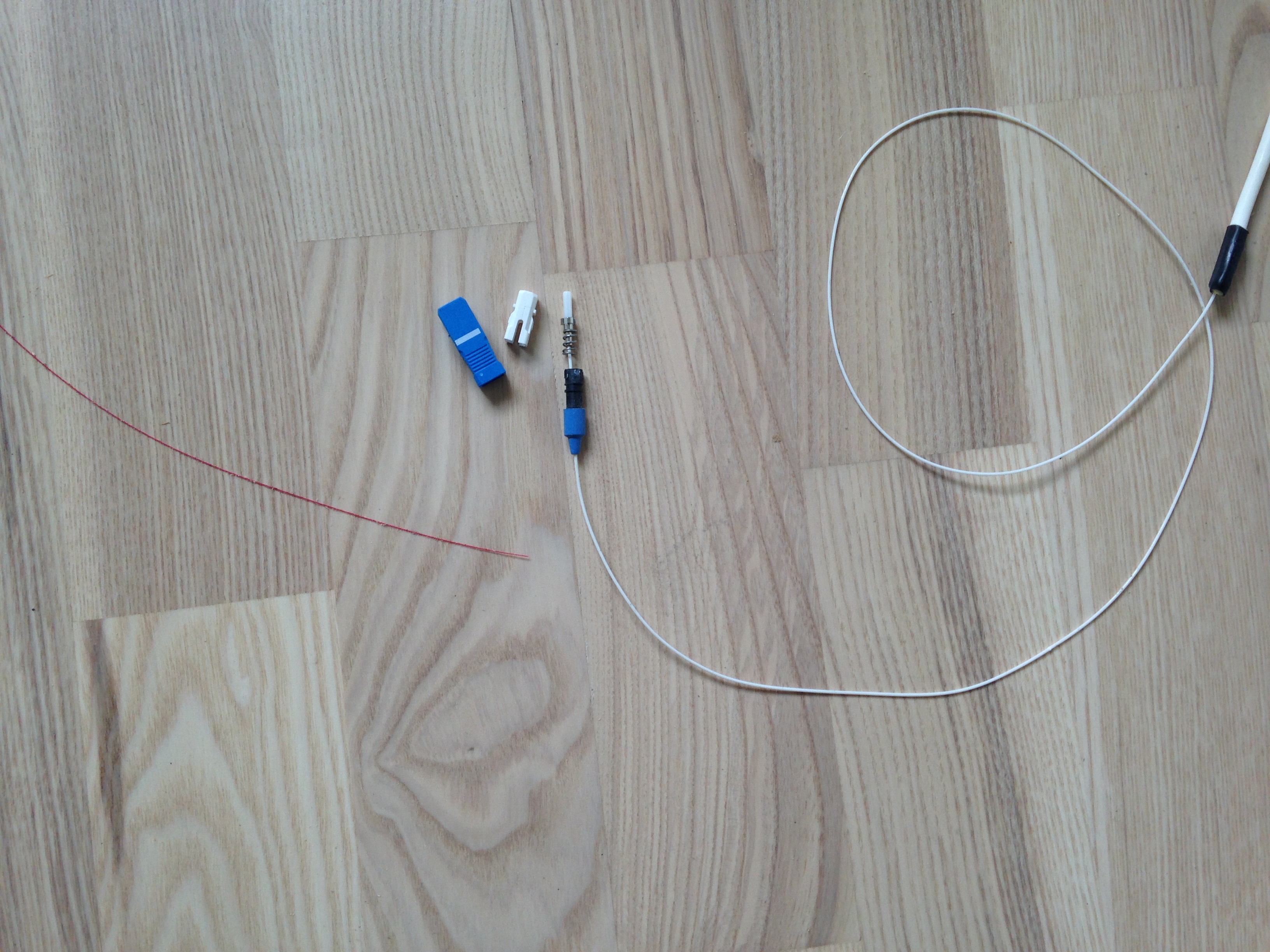

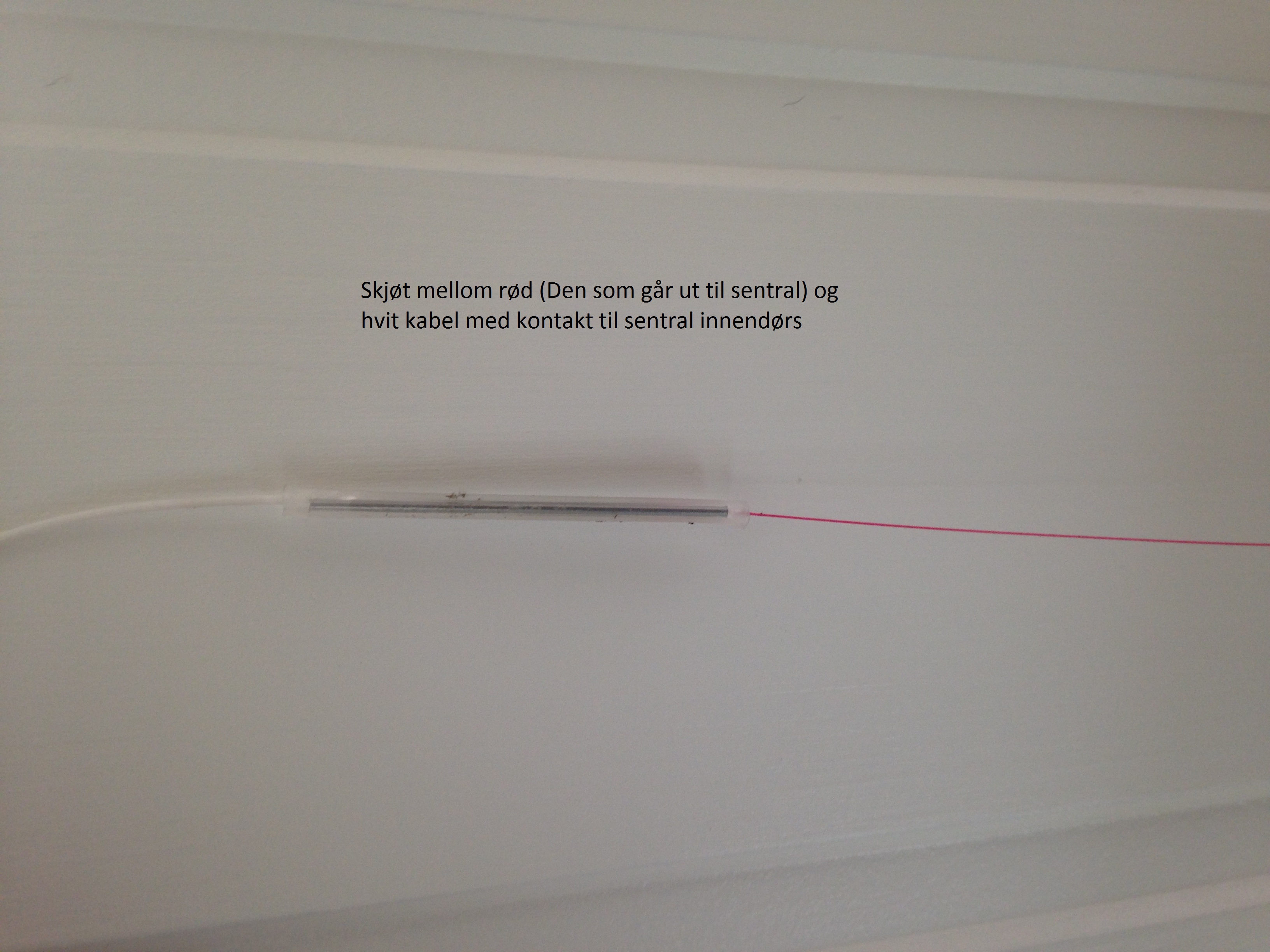

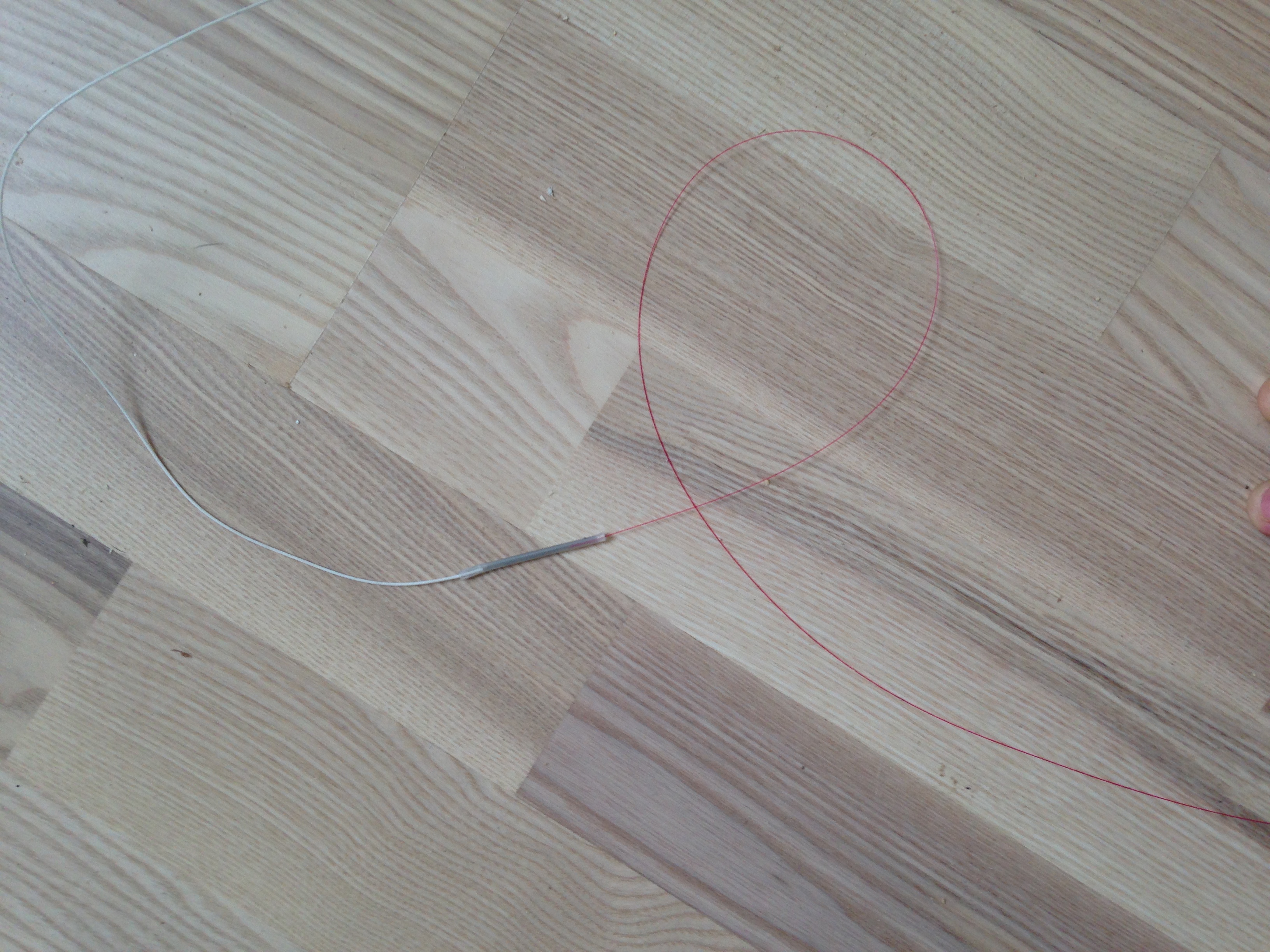

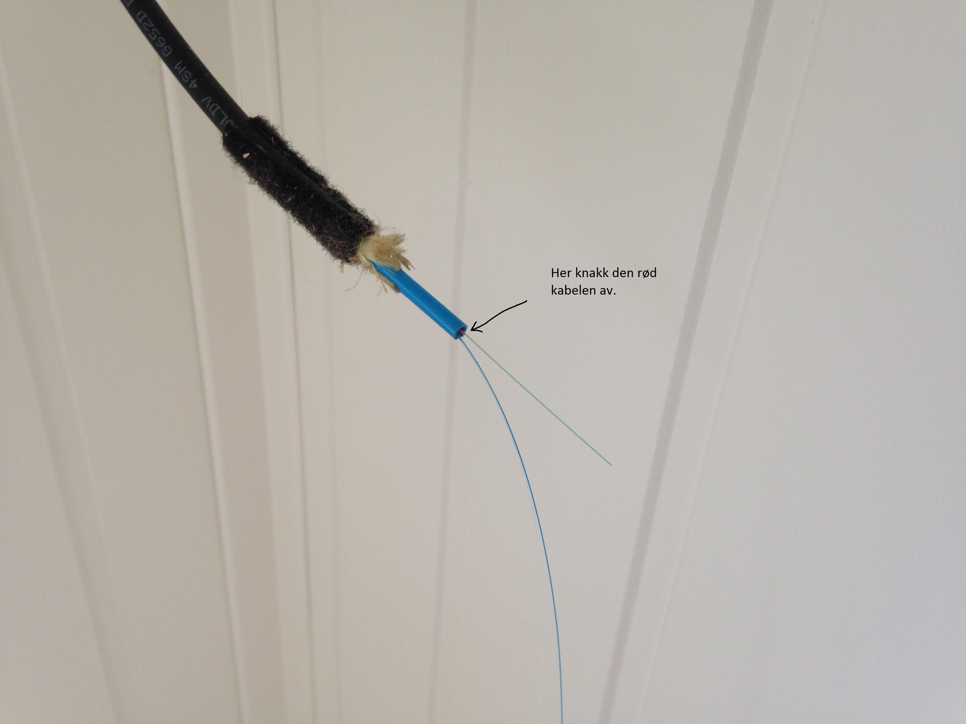

ExelPretorian Skrevet 12. juli 2016 Skrevet 12. juli 2016 Hei lurer på om noen har god peiling på fiber ? Skulle flytte hjemmesentralen i nykjøpt bolig, visste at dette kun hadde en 50/50 sjangse for å bli vellykket.. Men om man ikke prøver lører man jo ikke noe Uansett som man ser på bildene, så "knakk" den rød kabelen, selfølgelig.. "Kabelen er nå lagt til det rommet den skal være på og alt arbeide der er ferdig" Fins det en "easy fix" eller "medium fix" ? Eller er det bare å krype til korset å få inn en reparatør ? Evt hvilke er å annbefale som ikke koster 3-4000kr (Dette er er på Laksevåg i Bergen) På det ene bilde er en slags sjøt fra rød til den tykkere hvite som går til kontakten. Går dette ann å fixse selv ? Dette er min første erfaring med fiberkabler, så derfor spørr jeg før jeg begynner å kjøpe inn verktøy ect.. Takker for alle innspill !
aklla Skrevet 12. juli 2016 Skrevet 12. juli 2016 Fiber er laget av glass så det er ikke bare å skjøte de, det er mulig, men det er en av de tingene man ikke gjør selv uten videre. Er det ikke mulig å bytte kabelen da?
ExelPretorian Skrevet 12. juli 2016 Forfatter Skrevet 12. juli 2016 Fiber er laget av glass så det er ikke bare å skjøte de, det er mulig, men det er en av de tingene man ikke gjør selv uten videre. Er det ikke mulig å bytte kabelen da? Nei desverre,går ikke ann å bytte den. Den svarte kabelen, er den som går til sentralen ute på stolpen. Glass ja.. da må vel en med riktig utstyr gjøre det..

ExelPretorian Skrevet 12. juli 2016 Forfatter Skrevet 12. juli 2016 Leverandør kan vel sende en tekniker for å spleise den? Ja krøp til korset, Altibox sender en service tekkniker, kommer til å koste meg 1500kr. Men det er greit, var min egen feil.. Ville bare høre om dette var noe man fikk til selv, og lære noe nytt sammtidig
kremt Skrevet 12. juli 2016 Skrevet 12. juli 2016 Maskinen de bruker koster sånn 50 tusen. Så dette er nok ikke noe du kan lære nei.
Calibreeze_ Skrevet 14. juli 2016 Skrevet 14. juli 2016 vil snarere si minimum 50k, jobber selv som fibermontør, og min ligger på ca 120k ... (fujikura S70). 1
