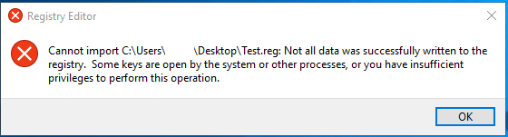

Registry - feil ved kjøring av .reg-filer
Får feilmelding, på norsk - umulig å google.
Registerredigering.
Kan ikke importere filen.reg. Alle dataene ble ikke skrevet til registeret. Noen nøkler er åpnet av systemet eller andre prosesser, eller du har ikke tilstrekkelige rettigheter til å utføre denne operasjonen.
Uansett hva jeg kjører får jeg denne feilen - på norsk.
Takker.
Ja, jeg er admin og den irriterende kontrollen er av.
Windows 8.1, veldig enkle endringer.
Kjør både som .reg-fil, fra regedit - fungerer ikke.

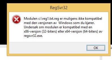

Sorry, men dette gikk ikke.
Kjørte først:
C:\Windows\system32>regsvr32 c:\reg1.txt.reg
Det som er i fila er:
Windows Registry Editor Version 5.00
[HKEY_LOCAL_MACHINE\SYSTEM\ControlSet001\Control\Power\User\PowerSchemes\381b4222-f694-41f0-9685-ff5bb260df2e\7516b95f-f776-4464-8c53-06167f40cc99\aded5e82-b909-4619-9949-f5d71dac0bcb]
"ACSettingIndex"=dword:0000005a
[HKEY_LOCAL_MACHINE\SYSTEM\CurrentControlSet\Control\Power\User\PowerSchemes\381b4222-f694-41f0-9685-ff5bb260df2e\7516b95f-f776-4464-8c53-06167f40cc99\aded5e82-b909-4619-9949-f5d71dac0bcb]
Da fikk jeg denne feilen:

.bat eller .cmd-filer er helt kurant.

Start opp regedit.exe og sjekk hvilke rettigheter som er satt på registernøkkelen!
Hos meg er det bare System som har "Full Control". Administrators og Users har bare "Read".
Her er feilmeldingen på engelsk, om det er til noe hjelp.
