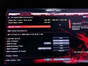

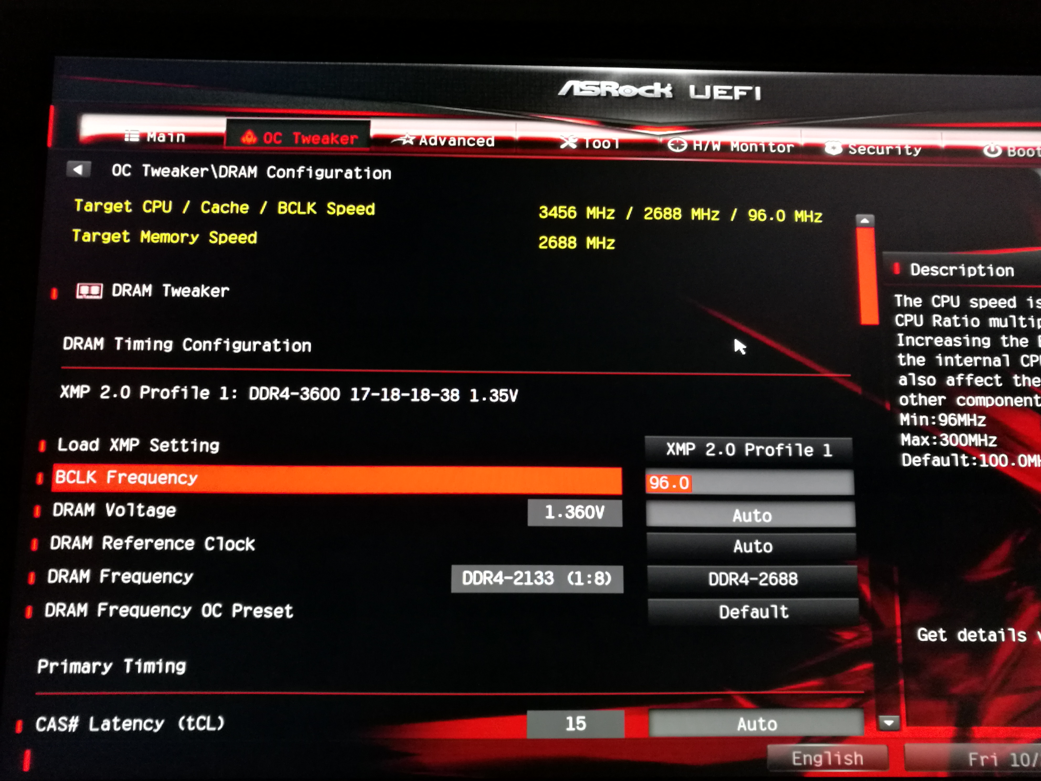

DJViking Skrevet 28. oktober 2016 Skrevet 28. oktober 2016 (endret) Jeg oppdaterte UEFI og på oppdateringen stod det "Improve DRAM XMP-3000MHz compatibility". Etter dette var gjort gikk jeg å sjekket innstillingene for DRAM og fant at XMP var satt på Auto. Jeg leste en plass at dersom XMP ikke er slått på vil minne alltids kjøre med en lavere hastighet. Var kun 1 profil i listen "XMP 2.0 Profile 1". Jeg valgte denne, tok en restart og minne kjører nå på 2745MHz mot tidligere 2133MHz. Det ser ut som mine Primary Timings er allerede satt lavere til CL15 fra CL17. Handle 0x0018, DMI type 17, 40 bytes Memory Device Array Handle: 0x000F Error Information Handle: Not Provided Total Width: 72 bits Data Width: 72 bits Size: 8192 MB Form Factor: DIMM Set: None Locator: DIMM_D1 Bank Locator: NODE 1 Type: DDR4 Type Detail: Synchronous Speed: 2745 MHz Manufacturer: Undefined Serial Number: 00000000 Asset Tag: DIMM_D1_AssetTag Part Number: F4-3600C17-8GTZ Rank: 1 Configured Clock Speed: 2745 MHz Minimum Voltage: Unknown Maximum Voltage: Unknown Configured Voltage: Unknown Gjenstår fortsatt å forsøke å overklokke CPU. Etterpå skal jeg se om jeg får minnet opp mot 3000MHz, men da må jeg nok tweake litt manelt. Vet ikke om XMP er åsaken til dette, men ved full NaCL folding nå kjører CPU på maks 2600MHz, hvor den tidligere kjørte på 3600MHz. Endret 28. oktober 2016 av DJViking
Betroz Skrevet 28. oktober 2016 Skrevet 28. oktober 2016 (endret) Jeg oppdaterte UEFI og på oppdateringen stod det "Improve DRAM XMP-3000MHz compatibility". Etter dette var gjort gikk jeg å sjekket innstillingene for DRAM og fant at XMP var satt på Auto. Jeg leste en plass at dersom XMP ikke er slått på vil minne alltids kjøre med en lavere hastighet. Var kun 1 profil i listen "XMP 2.0 Profile 1". Jeg valgte denne, tok en restart og minne kjører nå på 2745MHz mot tidligere 2133MHz. I følge screenshoten over så ser det ut som du kjører dem på 3603 MHz da... Tviler en XMP profil gir deg 2745 Mhz. Da er det noe rusk et sted, feil visning ellerno. Derfor kjekt med Windows...for der har man flere verktøy for å sjekke slikt Endret 28. oktober 2016 av Betroz

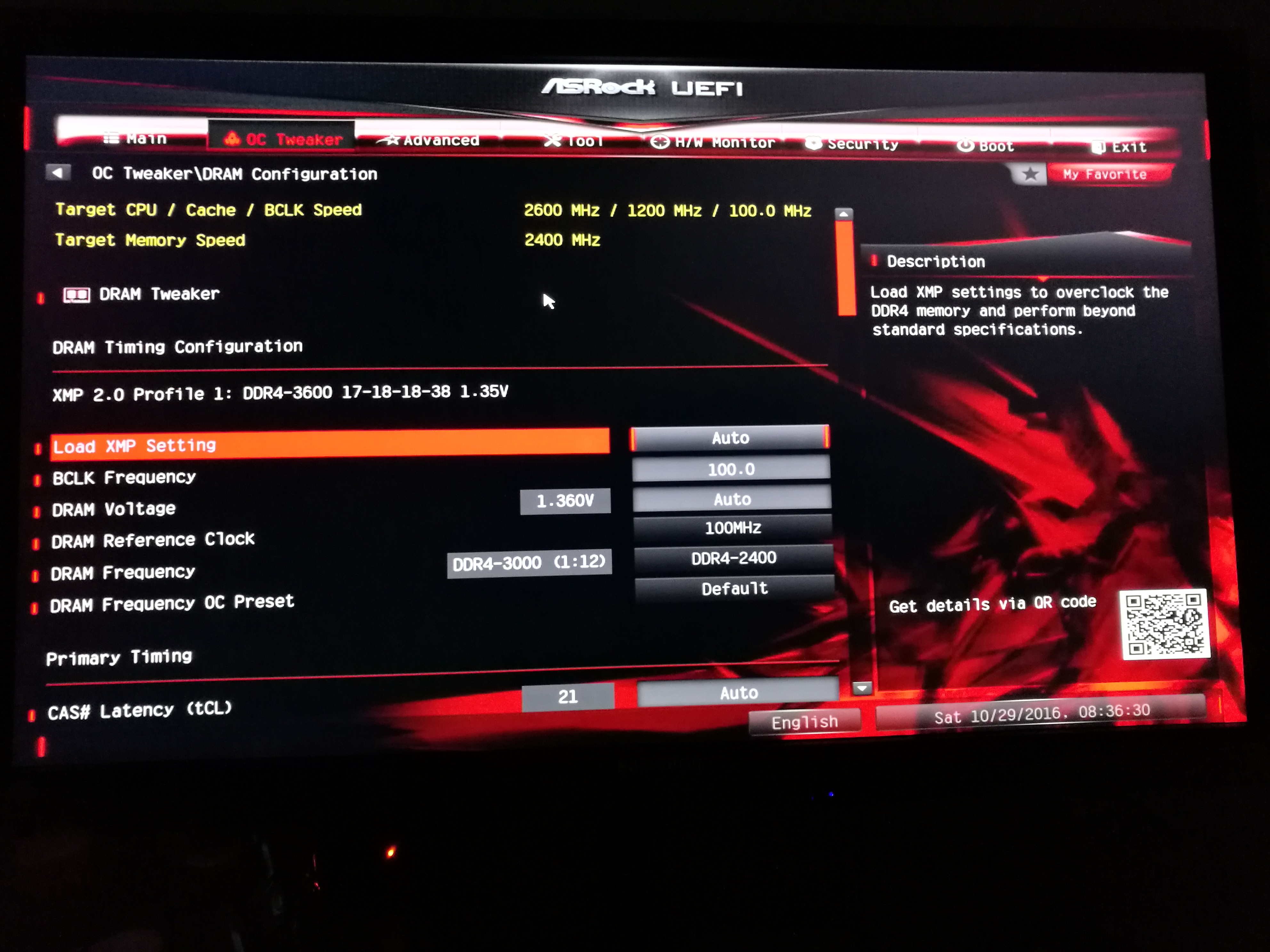

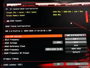

DJViking Skrevet 29. oktober 2016 Skrevet 29. oktober 2016 (endret) Noen på ASRock forum kom med en forklaring på mitt forsøk på sette høyere hastighet på minnet. on the X99 platform, memory speeds at 3000 or above likely set the systems BCLK to 125MHz, from the standard 100MHz. That was done when you selected the XMP profile. The BCLK speed should be shown on the same screen as the XMP option setting. That BCLK frequency is shared by the CPU and memory, both use it with their own multipliers to produce their resulting speeds. The BCLK speed X the multiplier = Speed of CPU or DRAM. Your CPU has a base clock speed of 3.6GHz. That means the base clock CPU multiplier is 36. 36 X 100MHz = 3,600MHz, or 3.6 GHz.If the BCLK is 125 MHz, with the same CPU multiplier of 36, results is 36 X 125MHz = 4,500MHz, or 4.5GHz. That is a high over clock for a Broadwell-E processor. What is happening is the UEFI/BIOS detects the high CPU OC with the BCLK at 125MHz, and is setting the CPU multiplier lower to compensate. Actually, the numbers you gave us don't work out with a 125MHz BCLK speed, since I suspect your DDR4 memory is designed for use with Skylake CPU and chipset systems, which will NOT use a BCLK of 125MHz. Regardless, your board's UEFI must be reducing the CPU multiplier for some reason, if that is even correct. That could be possible due to the use of Linux. There is essential Intel software that you don't have installed, since it is not available for Linux. That would be the Intel Management Engine (IME) software, that provides among other things communication between the board's firmware (UEFI/BIOS) and the OS.Yet another situation is, your boards Memory Support List does not include memory above a speed of 3000. DDR4 memory at 3600 will be really, really pushing it for an X99 system, and certainly 32GB will be extremely difficult to maintain at that speed. I really should say impossible. As you have already seen, at a memory speed of 2745, only two of the four DIMMs were detected. That indicates the memory speed and/or the latency settings and DRAM voltage are not optimally set. Endret 29. oktober 2016 av DJViking
DJViking Skrevet 29. oktober 2016 Skrevet 29. oktober 2016 Jeg fikk til å øke hastighet på minne til 2400MHz uten å berøre hastigheten på CPU. XMP rørte jeg ikke og lot være på Auto, men jeg satt BLCK på 100
Betroz Skrevet 29. oktober 2016 Skrevet 29. oktober 2016 Jeg fikk til å øke hastighet på minne til 2400MHz uten å berøre hastigheten på CPU. XMP rørte jeg ikke og lot være på Auto, men jeg satt BLCK på 100 IMG_20161029_103631.jpg Riktig det at XMP profilen med 3600 Mhz får du kun med Skylake. Jeg har selv 3600 brikker, og får dem stabile opp til 3200 Mhz sammen med min 5960X @ 4200. Dog med et Asus X99 Deluxe hovedkort... Hva med å selge ditt AsRock kort og kjøpe deg et Asus X99 Deluxe II kort? (det støtter Broadwell-E ut av esken) Eller kjøre RAM brikkene på 2400 Mhz med sykt lave timings...

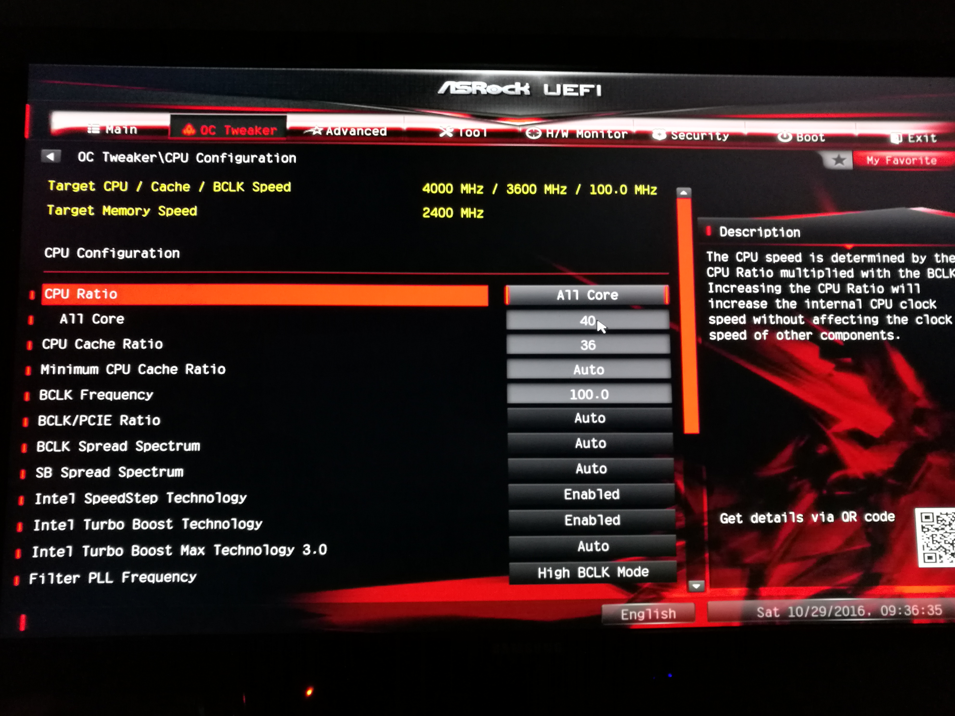

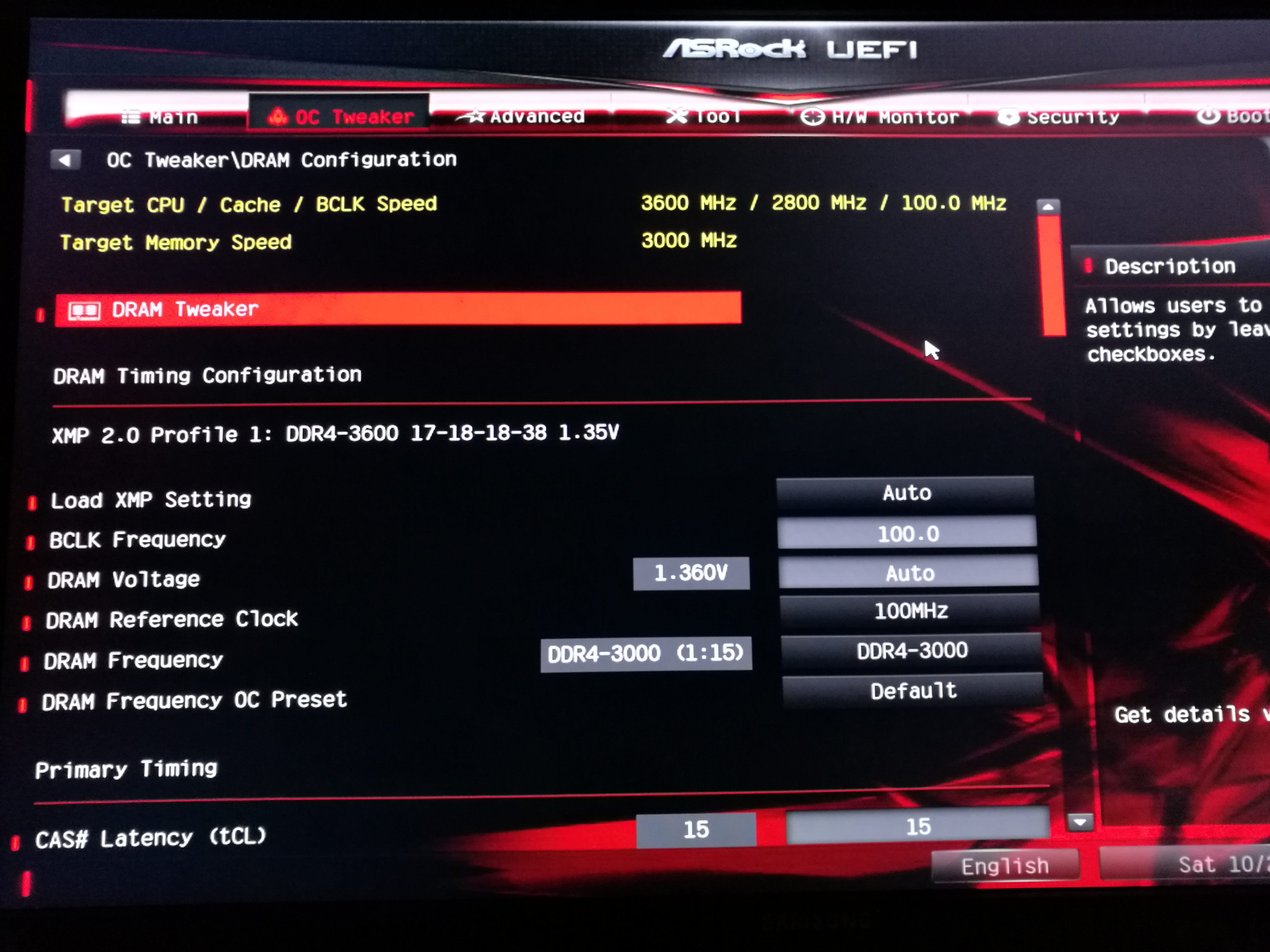

DJViking Skrevet 29. oktober 2016 Skrevet 29. oktober 2016 (endret) Manuelt satte verdier fikk meg opp på 3000MHz med timing 15-15-15-32 CR2 Dette vistes i UEFI etter reboot Target Memory Speed 3000MHz, men på Linux stod det fremdeles kun 2133MHz. Kan det hende jeg ikke får høyere hastighet på minnet uten at jeg først overklokker CPU? Jeg satt overklokking av CPU til 4.0GHz. Det var ferdig profiler for overklokking av CPU til 4.0 og 4.2 Load Optimized CPU OC Setting: Turbo 4.0GHz Ser ut som den satt multiplier til 40 og beholdt base clock på 100MHz. Edit: Hjelp. Jeg satt verdier manuelt og nå får jeg ikke startet opp i UEFI Satt All Core til 32 og BLCK til 128 Må jeg trykke reset eller Clear CMOS? UEFI kom opp nå igjen. Fikk melding på skjermen. UEFI failed several times before, press F2 to enter UEFI. Nå står CPU OC på 4.2GHz og minne på 2.4GHz 15-15-15-32. Tror ikke jeg tørr å tulle mer nå i dag. Edit: Satt OC på 4.2GHz, men får kun 4.0GHz. Endret 29. oktober 2016 av DJViking
Dr.Johnsen Skrevet 29. oktober 2016 Skrevet 29. oktober 2016 Sånn Ferdig profiler er fy fy . Kan fint sette cpu til manuelt 40 uten og øke volt

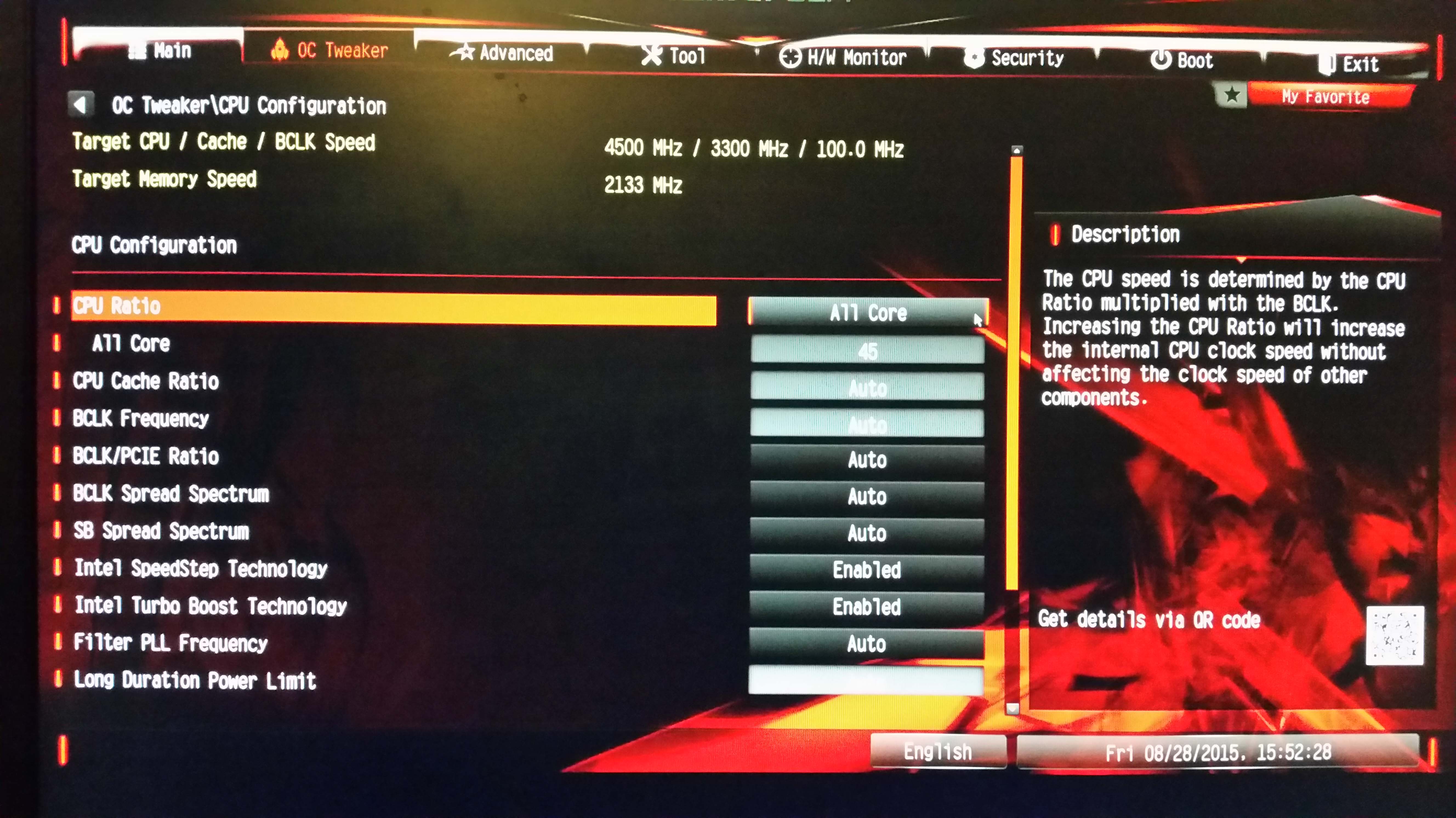

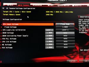

Dr.Johnsen Skrevet 29. oktober 2016 Skrevet 29. oktober 2016 (endret) Sånn Ferdig profiler er fy fy . Kan fint sette cpu til manuelt 40 uten og øke volt Jeg erfarte i dag at jeg ikke har nerver til å være en hobbyoverklokker. Vil dog ha mest mulig ut av ytelsen. Det er et hav av instillinger i UEFI, det jeg stort sett har fått meg meg er øke multiplier + volt. IMG_20161029_120352.jpg Du går hit vis du skal øke CPU ratio 40 Er en grei start 42 lit volt 43 mer volt 44 mer en nok volt 45 latterlig høy volt Etter det kan du leke med ram. men tipper det stopper på 2800mhz der 3000 vis du er heldig Endret 29. oktober 2016 av Zisum
DJViking Skrevet 29. oktober 2016 Skrevet 29. oktober 2016 Sånn Ferdig profiler er fy fy . Kan fint sette cpu til manuelt 40 uten og øke volt Jeg erfarte i dag at jeg ikke har nerver til å være en hobbyoverklokker. Vil dog ha mest mulig ut av ytelsen. Det er et hav av instillinger i UEFI, det jeg stort sett har fått meg meg er øke multiplier + volt. IMG_20161029_120352.jpg Du går hit vis du skal øke CPU ratio 40 Er en grei start 42 lit volt 43 mer volt 44 mer en nok volt 45 latterlig høyt volt Etter det kan du leke med ram. men tipper det stopper på 2800mhz der 3000 vis du er heldig Har du omtrent samme hovedkort? Ser du kjører CPU på 4.5GHz med stock hastighet på minne. Jeg satt multiplier til 42 (4.2GHz), men får kun maks 4 i Linux.
