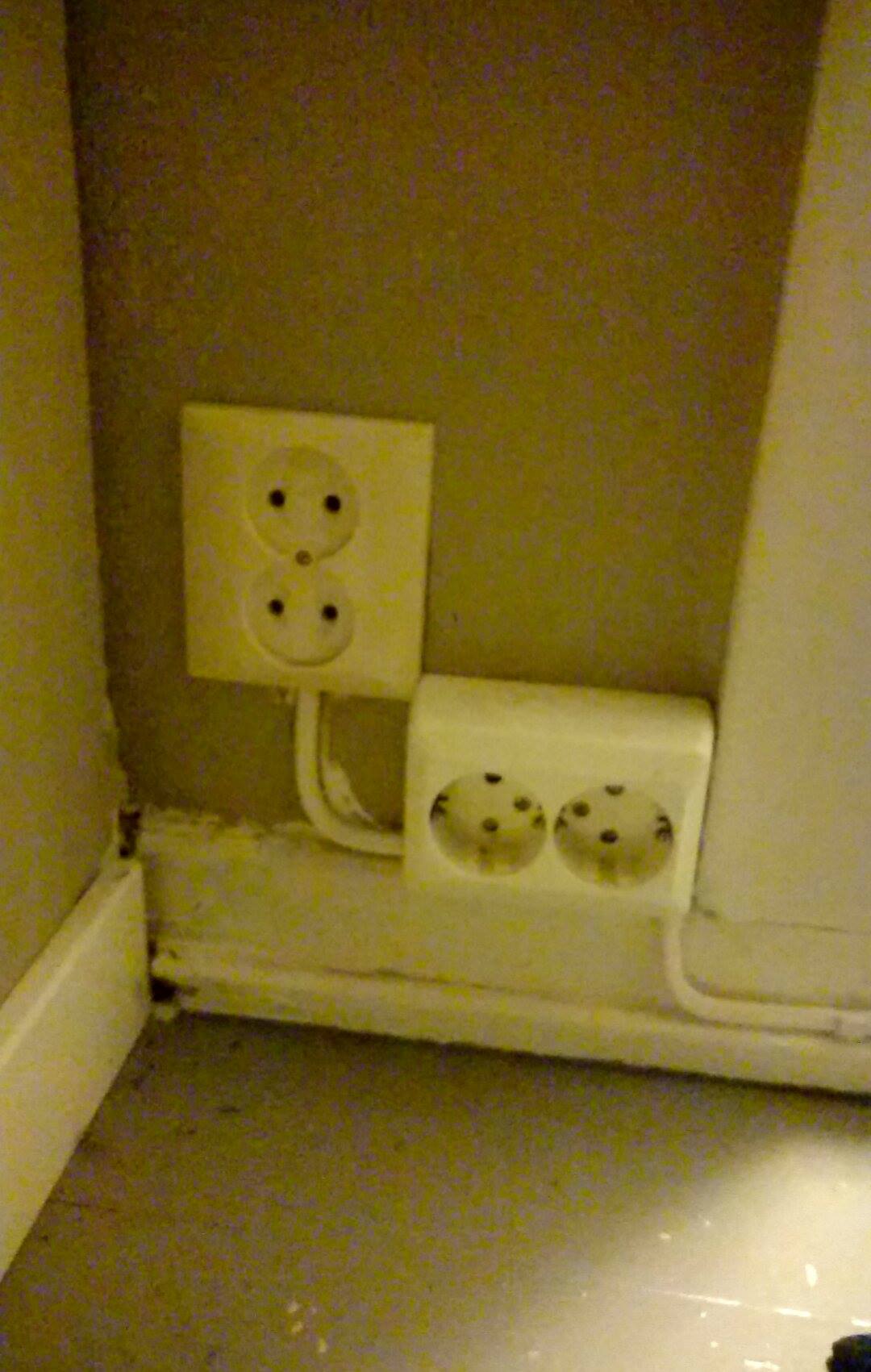

Ellers lurer jeg på en annen ting, har hørt at jordet/ujordet stikkontakt ikke skal være i samme rom. Vel vi har de på samme ledning 1 cm over hverandre. Er det pga brannfare evt? Vi bruker kun den jordete innimellom (de står rett utenfor badet så vi må bruke de for å lade tannbørste/barbermaskin fra tid til annen).

Og her er bilde av jord/ujorda greia, etter din beskrivelse regner jeg med at det ikke er noe tess å bruke noen av de?
Etter hans beskrivelse kan du bruke den jorda kontakten til apparater med jordet kontakt.
Ok, oppklarende, men det egentlig har lite med jordet/ujordet kontakt å gjøre. Det er masse apparater som har en tynn, ujordet kontakt (euro?) som passer i jordede stikk. Det samme problemet vil oppstå der.
Disse er dobbeltisolerte og skal i teorien ikke kunne bli strømførende.
Nei. I et ellers ujorda rom er det tryggest å bruke ujorda stikk. Men ingen fare, kan nesten garantere at det "jorda" stikket ikke er jorda det jeg kan se av bildet.
Om man har forskjellig utstyr i jorda og ujorda stikk kan det utstyret som er plugga i ujorda stikk lage sitt eget potensiale uavhengig om det er jordfeil i det eller ikke mot den som har jord og du får støt av å bare ta i begge tingene samtidig.
Men den jorda stikken er med stor sansynlighet ikke montert av en elektriker, er typisk sånn trenger en stikk til og stikker innom butikken og kjøper en og monterer selv for alle kan jo koble et stikk liksom.
Siden han leier og ikke har gjort det selv så er det jo bare å si at utleier skal fikse kontakten da det ikke er lov med jord/ujord i samme rom/sikring
Men han skriver og at det skal fikses så..
