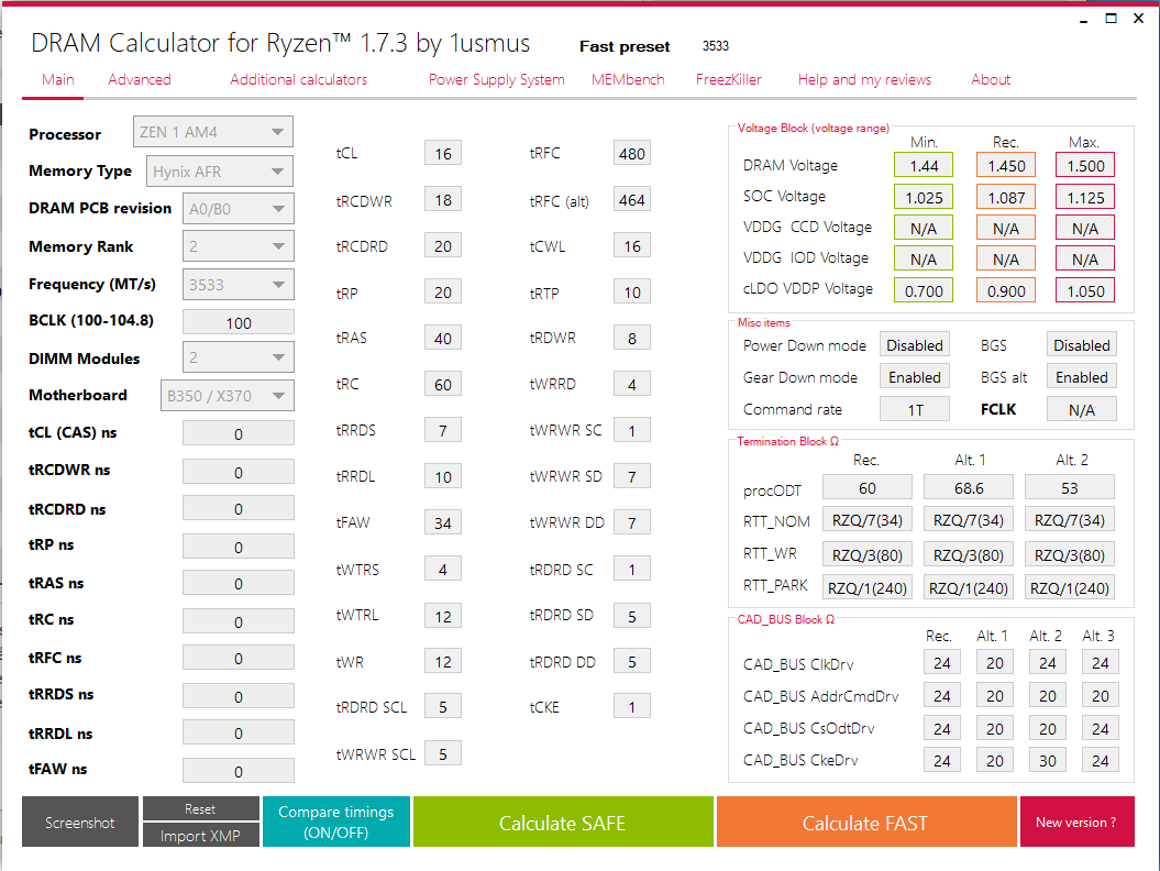

Merko Skrevet 6. oktober 2020 Skrevet 6. oktober 2020 Cowboystrekk skrev (2 timer siden): Trolig Hynix AFR ja. De makser som regel ut på 3533 om du er heldig, hørt om noen som har greid 3600 og. Prøv dramcalc fast preset på Hynix AFR, husk å merke av for 2 ranker, ikke 1. Prøv 3533 fast preset, om det ikke går prøv 3533 safe, om det går kan du prøve å stramme opp noen timing og nærme deg fast preset. Si ifra hvordan det går så kan vi hjelpe deg Du kan og prøve 3600 med safe timings fra 3533, kanskje du er heldig? Slik du tenker? Nå har jeg kun endret på Memory Type, Memory Rank og satt Frequency MT\s til 3533. Skal jeg plotte alle disse verdiene inn i Ryzen Master, så reboote? Dersom ting går at skogen, hva må jeg gjøre da? Bare factory resette i BIOS? Hvilke problemer vil jeg evt oppleve, bare blåskjerm?
Theo343 Skrevet 6. oktober 2020 Skrevet 6. oktober 2020 (endret) 1 hour ago, Merko said: Slik du tenker? Nå har jeg kun endret på Memory Type, Memory Rank og satt Frequency MT\s til 3533. Skal jeg plotte alle disse verdiene inn i Ryzen Master, så reboote? Dersom ting går at skogen, hva må jeg gjøre da? Bare factory resette i BIOS? Hvilke problemer vil jeg evt oppleve, bare blåskjerm? - Du kan oppleve at maskinen ikke liker verdiene og rebooter flere ganger (før windows) og resetter alt til default selv. Ingen problem og i grunn bare kjekt. - Du kan oppleve blåskjerm under boot, da går du bare inn i bios på neste boot og resetter timingsene - Vil ikke maskinen boote forbi post (henger på en post code i starten av boot) kjører du "Clear CMOS" rutinen for ditt hovedkort (noen har en knapp, andre en jumper) - Du kan oppleve blåskjerm under last/benching/spilling, da justerer du bare verdiene/volt ettersom. - Du kan få feilmelding under last/benching/spilling, da justerer du også bare. Så lenge du ikke pusher volt og temp hinsides (langt over 1.4-5v med ekstreme temps på DDR4) skal det ikke oppstå noen skade. Jeg pushet min ganske hardt (innenfor safe'ish området) og verste jeg opplevde var det ovenfor. HWInfo64 er fin for å se temp på minnebrikkene i Windows. Det varierer noe med brikker men du bør ikke ligge særlig over 50C under benching/spilling da en del minnebrikker da vil begynne å gi feil (ikke ødelegges). Her er også Membench testen i DRAM Calculator som Cowboystrekk har nevnt fin for å se om du får errors på minnetransaksjoner. Endret 6. oktober 2020 av Theo343
Cowboystrekk Skrevet 6. oktober 2020 Skrevet 6. oktober 2020 (endret) Merko skrev (1 time siden): Slik du tenker? Nå har jeg kun endret på Memory Type, Memory Rank og satt Frequency MT\s til 3533. Skal jeg plotte alle disse verdiene inn i Ryzen Master, så reboote? Dersom ting går at skogen, hva må jeg gjøre da? Bare factory resette i BIOS? Hvilke problemer vil jeg evt oppleve, bare blåskjerm? Mulig du må finne reset switch på HK. Hva slags CPU og HK har du? Finn rett chipset på hovedkortet og velg Zen 1 om du har Ryzen 1X00, Zen+ om du har Ryzen 2X00 eller Zen 2 om du har 3X00. Endret 6. oktober 2020 av Cowboystrekk 1
aswfg Skrevet 6. oktober 2020 Skrevet 6. oktober 2020 Merko skrev (11 timer siden): Dersom ting går at skogen, hva må jeg gjøre da? Bare factory resette i BIOS? Hvilke problemer vil jeg evt oppleve, bare blåskjerm? Om hk ikke har en knapp kan du bruke et skrujern eller lignende, google "reset cmos pins" så finner du det.

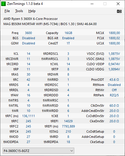

The_Viper Skrevet 7. oktober 2020 Skrevet 7. oktober 2020 Jojoman skrev (49 minutter siden): Siden det virker som mange har god peiling på minne her så slenger jeg meg på med et kjapt spørsmål. Trenger nytt minne til min PC med 3700X CPU. Er disse bra? https://www.proshop.no/RAM/GSkill-TridentZ-RGB-DDR4-3600-C16-DC-16GB/2580501 Er det eventuelt noen bedre alternativer i samme prisklasse (under 2000) eller noen billigere alternativer som vil gi meg omtrent tilsvarende ytelse. (Må ha RGB fordi jeg er fra bygda). Disse er helt rå. Holder fortsatt på litt finpuss på mine. Men her er resultatet så langt. 1
Nizzen Skrevet 7. oktober 2020 Skrevet 7. oktober 2020 4 minutes ago, The_Viper said: Disse er helt rå. Holder fortsatt på litt finpuss på mine. Men her er resultatet så langt. Han snakker om 3600c16 og du har 3600c15? Har selv 3600c15, og de er MEGET godt binnet. 1
Cowboystrekk Skrevet 7. oktober 2020 Skrevet 7. oktober 2020 The_Viper skrev (6 minutter siden): Disse er helt rå. Holder fortsatt på litt finpuss på mine. Men her er resultatet så langt. Veldig bra tall dette, men får du ikke til mer enn 3600? 3800 går vell hos rundt 1/3. 3733 pleier å gå hos nesten alle, enkelte DR-kit kan dog slite.
The_Viper Skrevet 7. oktober 2020 Skrevet 7. oktober 2020 Nizzen skrev (1 minutt siden): Han snakker om 3600c16 og du har 3600c15? Har selv 3600c15, og de er MEGET godt binnet. Ahh, da beklager jeg dette. Var litt rask i avtrekkeren der ser jeg nå. Men du har disse:https://www.proshop.no/RAM/GSkill-TridentZ-DDR4-3600-C15-DC-SR-16GB/2579097 Er også noe billigere, men ikke på lager atm, men de som ble linket skal også være B-Die i følge "B-Die Finder".
The_Viper Skrevet 7. oktober 2020 Skrevet 7. oktober 2020 (endret) Cowboystrekk skrev (3 minutter siden): Veldig bra tall dette, men får du ikke til mer enn 3600? 3800 går vell hos rundt 1/3. 3733 pleier å gå hos nesten alle, enkelte DR-kit kan dog slite. Jo, har fått de på 3800, men har ikke orket å prøve meg der enda. Har slitt nok med alle strøm innstillingene på 3600 😛 Men hvis du har noen tips prøver jeg de gjerne. Har hørt om stille slappe timings og sette SOC på 1,2 og CCD,IOD på 1,1 og sjekke om det poster. Evt prøve 3733 på samme vis. Endret 7. oktober 2020 av The_Viper Skrivefeil
Cowboystrekk Skrevet 7. oktober 2020 Skrevet 7. oktober 2020 3733 er MYE lettere å greie enn 3800. Jeg får 3800 98% stabilt, men må øke SOC, VDDG etc vell mye. På 3733 kan jeg ha 1.05 på SOC og 0.95 på VDDG. Må opp minst 0.1 på begge på 3800 og selv da får jeg en sjelden spontan reboot. Du kan prøve å boote med timingsene du har nå, men ville først hatt CL på 15, tRC 44, tRFC 260, SCLene på 4, tRDWR på 9, tRP på 12 og tRCDRD på 15. Tipper det kan gå, så kan du prøve å stille ned en og en. 1
