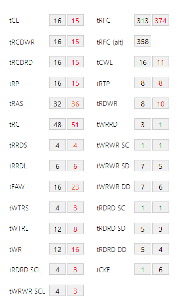

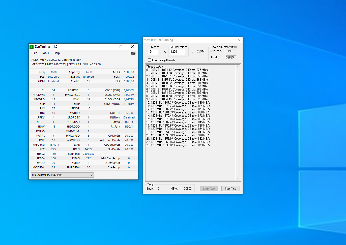

Theo343 Skrevet 29. september 2020 Skrevet 29. september 2020 (endret) CL14 klarte den desverre ikke nå. Da resatte biosen seg automatisk med post code F9.Men prøver kanskje 275 før senga så blir resten i morgen EDIT: Nja, den klarte faktisk å senke seg fra CL16 til CL15 selv om den da endret noen av verdiene rundt. Men den økte en del andre verdier ser jeg ? Endret 30. september 2020 av Theo343

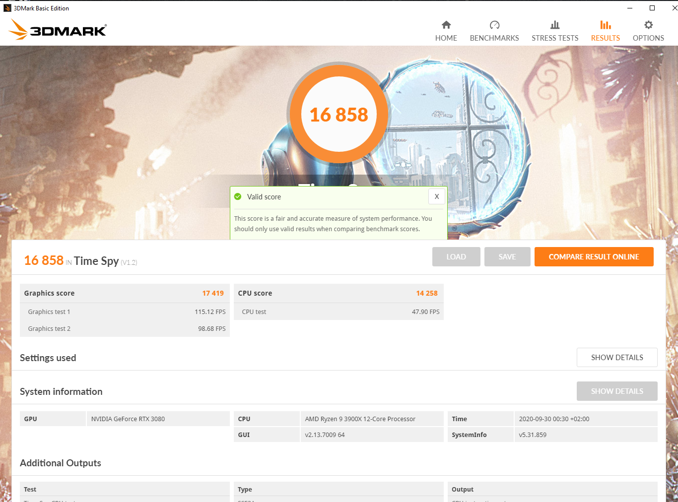

Theo343 Skrevet 29. september 2020 Skrevet 29. september 2020 (endret) Mission accomplished. Over 14k i CPU score i Timespy https://www.3dmark.com/3dm/51074118 Endret 29. september 2020 av Theo343 4

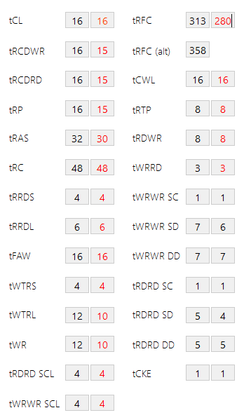

Cowboystrekk Skrevet 30. september 2020 Skrevet 30. september 2020 (endret) Du må øke spenning på ram for CL14. Få tFAW til 16, tWR til 10 og tRFC ned fra 374 igjen Hos meg må jeg øke ram volt med 0.05 om jeg setter ned CL med 1. Eks 3733 cl16 gdm off kjører fint med 1.38, cl15 må ha 1.43 og cl14 må ha 1.48. Med gdm on er cl16 stabilt på 1.35 og cl14 på 1.45. Cl15 funker ikke med gdm on siden den runder opp til 16. tCWL følger som regel CL og trives best med partall, 11 høres rart ut på det siste oppsettet. Endret 30. september 2020 av Cowboystrekk 1

Theo343 Skrevet 30. september 2020 Skrevet 30. september 2020 (endret) 5 hours ago, Cowboystrekk said: Du må øke spenning på ram for CL14. Få tFAW til 16, tWR til 10 og tRFC ned fra 374 igjen Hos meg må jeg øke ram volt med 0.05 om jeg setter ned CL med 1. Eks 3733 cl16 gdm off kjører fint med 1.38, cl15 må ha 1.43 og cl14 må ha 1.48. Med gdm on er cl16 stabilt på 1.35 og cl14 på 1.45. Cl15 funker ikke med gdm on siden den runder opp til 16. tCWL følger som regel CL og trives best med partall, 11 høres rart ut på det siste oppsettet. Ah det var derfor den drev å rundet opp til 16 når jeg satt den til 15. Takker! Gøy å lære alt dette! Turte ikke å kjøre ram over 1.4 men det er jo riktig at den skal tåle helt opp til 1.5 (med nok kjøling)! Super. Selv om Asrcok X570 Taichi bios lyser med "panikk rød" farge på tallet når man taster 1.4+. Fikk forøvrig resatt de andre verdien før jeg traff senga litt senere enn planlagt. Prøver litt etter jobb i dag Endret 30. september 2020 av Theo343
Cowboystrekk Skrevet 30. september 2020 Skrevet 30. september 2020 Theo343 skrev (2 timer siden): Ah det var derfor den drev å rundet opp til 16 når jeg satt den til 15. Takker! Gøy å lære alt dette! Turte ikke å kjøre ram over 1.4 men det er jo riktig at den skal tåle helt opp til 1.5 (med nok kjøling)! Super. Selv om Asrcok X570 Taichi bios lyser med "panikk rød" farge på tallet når man taster 1.4+. Fikk forøvrig resatt de andre verdien før jeg traff senga litt senere enn planlagt. Prøver litt etter jobb i dag Tror du nærmer deg potensialet nå ja tRP og tRRDL kan trolig stilles ned med 2 hver uten problem. Eneste måten å få enda litt mer etter det er mer volt til ram, da kan du stille ned tCL og tCWL, men er ikke enorm gevinst vs varmeutvikling. 1

Solsviken Skrevet 30. september 2020 Skrevet 30. september 2020 Noen som kan hjelpe meg litt med noe jeg ikke helt forstår; Har nettopp fått nytt skjermkort, formaterte derfor PC. Det eneste jeg installerte var skjermkortdriver + steam + 3d Mark. Kjørte så en benchmark og fikk 17830 poeng. Se score her Så installerte jeg Chipsetdriver og CPU driver fra amd.com, tukla litt med sånn "precicion boost overdrive" + "auto overclocking" og kjørte en ny test. Kjørte en ny benchmark og fikk 16528 poeng. Se score her. (satte og på AMD Ryzen High Performance - strømplan) Hva er det som skjer ? Ser at klokkehastigheten går opp på siste test, som sikkert er naturlig siden jeg satte på overclock profil. Men "Physical / logical processors" går fra 1/32 i testen med høy poeng til 1/16 i testen med lavere poeng. Noen som kan forklare litt ?
Theo343 Skrevet 30. september 2020 Skrevet 30. september 2020 (endret) Du har fått veldig mye lavere CPU score i den andre testen(nesten 5000 under min 3900X). Så noe har du tukla til mot CPU. Samt med din CPU som har ofte bedre binning enn 3900X så har du annlegg for å få til bra resultater. Endret 30. september 2020 av Theo343

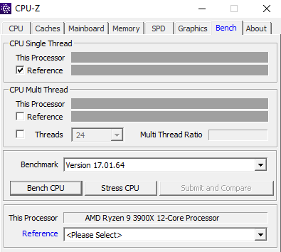

Solsviken Skrevet 30. september 2020 Skrevet 30. september 2020 Theo343 skrev (30 minutter siden): Du har fått veldig mye lavere CPU score i den andre testen(nesten 5000 under min 3900X). Så noe har du tukla til mot CPU. Samt med din CPU som har ofte bedre binning enn 3900X så har du annlegg for å få til bra resultater. Har du tips til alternativ benchmark kun av CPU som ikke tar så lang tid for å sjekke mot en referanseverdi ? Sånn at jeg kan endre settings, teste kjapt , sjekke resultat , evt fortsette å teste ?

Theo343 Skrevet 30. september 2020 Skrevet 30. september 2020 2 hours ago, Solsviken said: Har du tips til alternativ benchmark kun av CPU som ikke tar så lang tid for å sjekke mot en referanseverdi ? Sånn at jeg kan endre settings, teste kjapt , sjekke resultat , evt fortsette å teste ? Kanskje CPUZ sin test er kjapp og enkel? Ellers er det veldig mange forskjellige apper.
