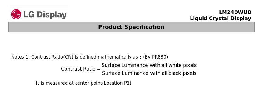

Her ser dere også dokumentasjon på hvordan kontrast måles, og med hvilket utstyr:

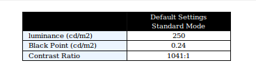

Her ser du hvordan det ser ut når TFTCentral måler kontrast:
Jeg nekter å tro på at enkelte av dere som har mangeårig teknologiinteresse og "god" kjennskap til PCer tror at antall bits i bildesignalet fra skjermkortet gir kontrasten på skjermen. Dere kan ikke være så totalt kunnskapsløse, og det dere gjør er bevisst trolling.
