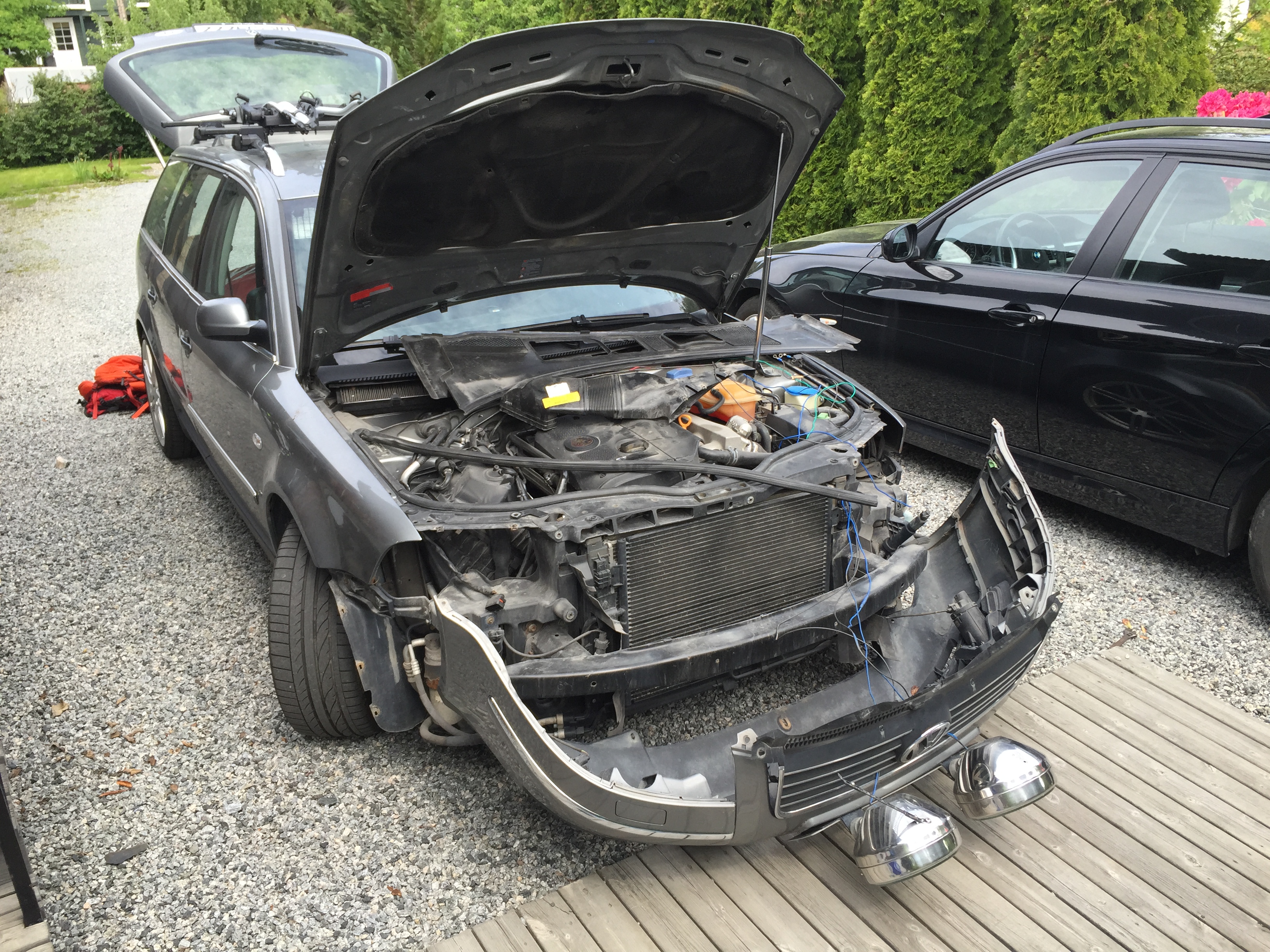

Har tidligere skiftet Xenon på Touran, som er basert på Golf V. Det var et lite helvete som tok et par timer første gangen. Men kan jo se ut som Golf V er enklere.
