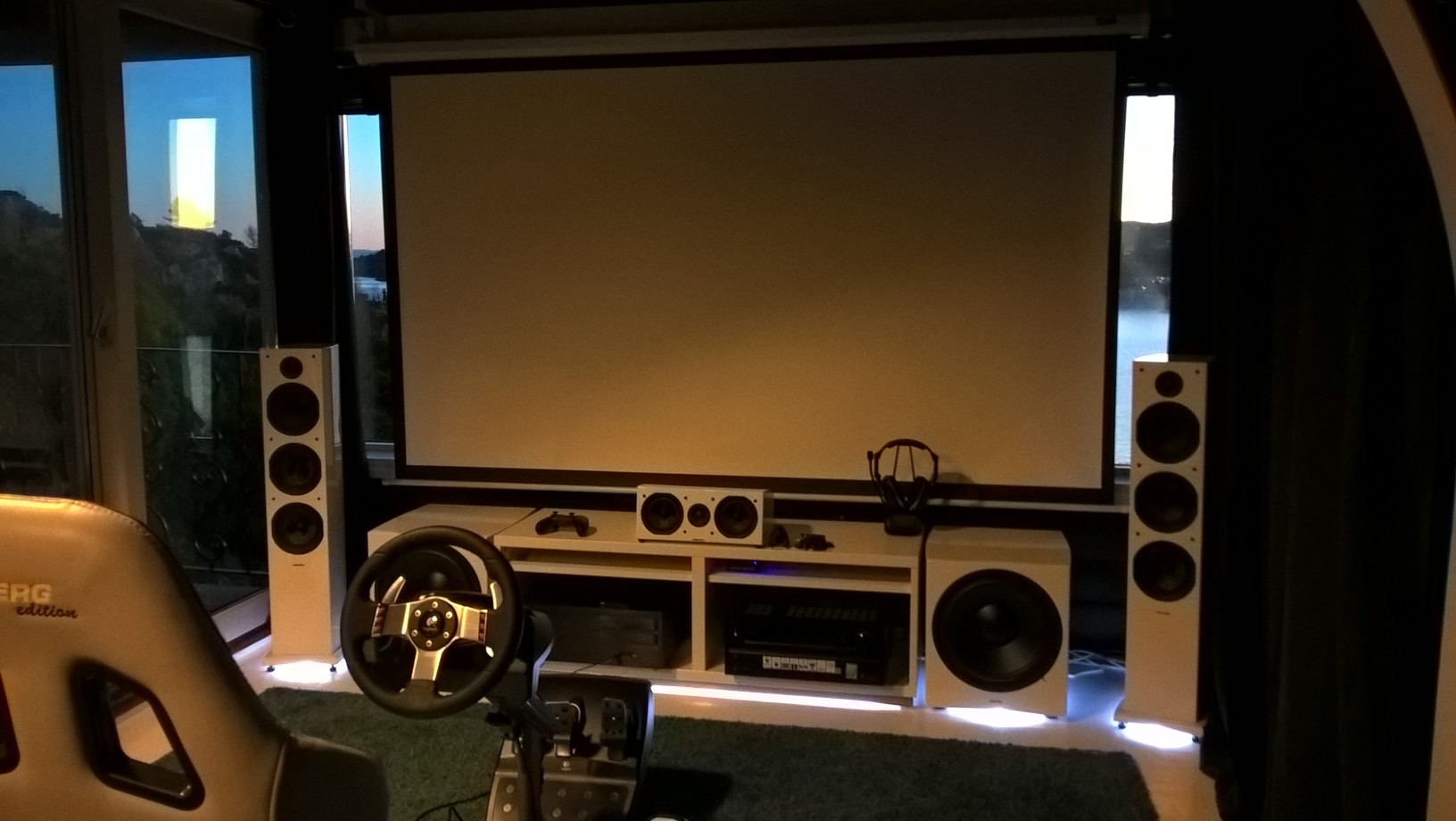

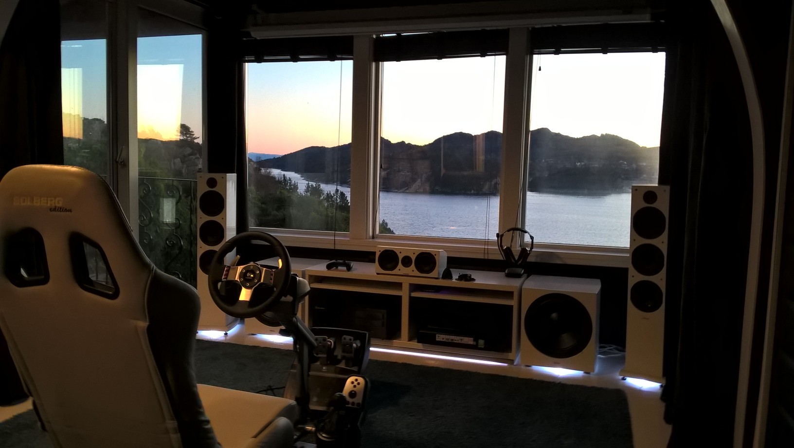

Ja hvorfor ikke bruke projektor til tv, det har jeg gjort siden år 2002..
 Det kreves justering av lys som lekker inn i rommet projektor er i.
Jeg har malt vegger/tak svartmatt, liker å kalle stuen min Semi-Batcave da jeg kan justere lyslekkasjer helt vekk.
Min projektor Optoma HD25-LV har da 3500 ANSI Lumens, så den tåler litt lyslekkasje.
Link: http://www.projectorcentral.com/optoma_hd25-lv_home_theater_projector_review.htm
Som du ser er det litt vinduer bak lerret, samt på siden.
