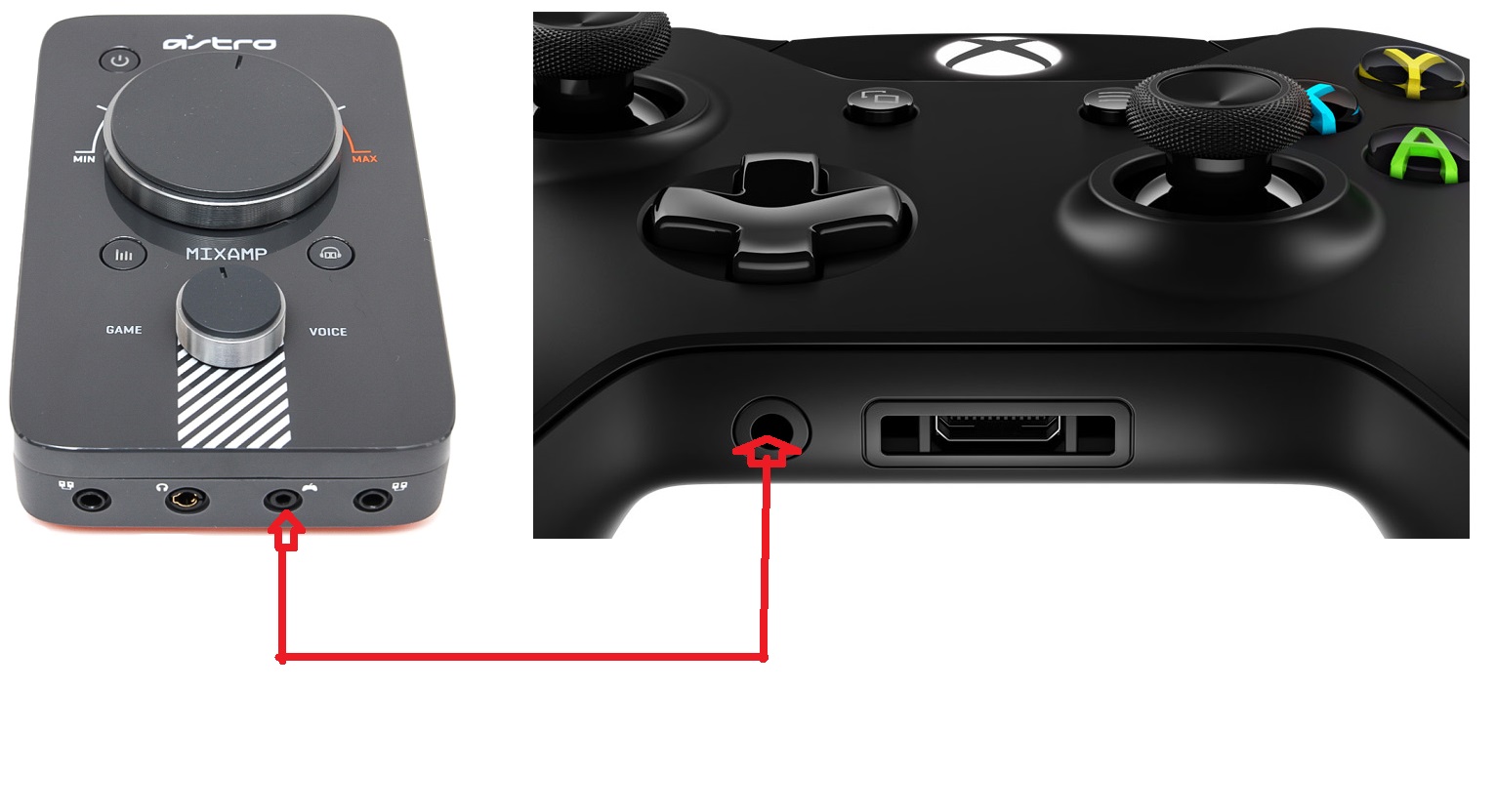

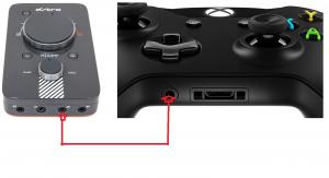

Er det noen som har Xbox One Controller V2 som kommer med headsett inngang på kontroller?
Tenkte jeg skulle handle meg Xbox One på mandag, og der følger det med V2 kontroller, og det jeg lurte på er om jeg kan plugge chat kabel via jack porten istedenfor å modde chat pucken som følger med. Astro har også AG1 som kan kjøpes, men tviler på at den dukker opp før nyttår.
Litt enklere forklart :) Mixamp 2,5 jack til 3,5 jack porten på kontroller. Eller modde chat pucken.
Sånn jeg tenkte det var
2,5mm han - 3,5 hun adapter (Mixamp), 3,5 han - 3,5 han (Controller - adpater)
http://www.clasohlson.com/no/Exibel-2,5-mm-adapter/38-1618
http://www.clasohlson.com/no/Exibel-3,5-mm-lydkabel/Pr327702000
Microsoft har en helt corny måte å tjener penger, og etter som at AG1 bare er 3 punkt kontakt, så slipper man å stresse med 4 punkt kontakt CTIA eller OMTP.
Kall meg lat, men gidder ikke å kjøpe nytt headsett når jeg sitter med et som koster en del cash allerede. Funker planen min så sparer jeg penger.
Alternativet er også å modde chat pucken som følger med, klippe kabel, lodde om til 3,5 jack også plugge den til 2,5-3,5mm adapter.

Dette gikk ikke som planlagt. Kjøpte Xbox One + Lego Movie bundle, fant ut at det ikke fulgte med V2 kontroller. For å slippe å lage så mye kontakt skjøt mellom Mixamp og puck, så endte det med at jeg fikk tak i Stereo adapter, men her slår flaksen tilbake. Stereo adapter bruker CTIA og ikke OMTP. Så i boksen ligger det en 3,5mm 4 pole CTIA adapter til 2,5mm 3 pole kontakt. Snakk om flaks. For at jeg skal kunne bruke Stereo Adapter så må jeg skaffe en "chat cable" som er 3,5mm 4pole i ene enden og 2,5mm 3 pole i den andre enden. Dette er noe Tritton og Turtle Beach har. Ellers blir det å kjøpe Astro M80 og AG1, I januar så kommer Elite kontroller i hus. Pucken moddet jeg, og ga til en kompis av meg, og moden funker som bare pokker. Så nå sitter jeg å modder 3 pucker til.
Men jeg gir ikke opp, bestilte noen av disse kablene, http://www.prisjakt.no/product.php?p=460609så blir å lodde denne på chat pucken isteden for. Da slipper jeg skjøt her og skjøt der. Samt det blir mye ryddigere.
For min del så endte det bare med å kjøre Astro A40 headsettet mitt rett på Stereo adapter inntil videre, funker kanon det også.
