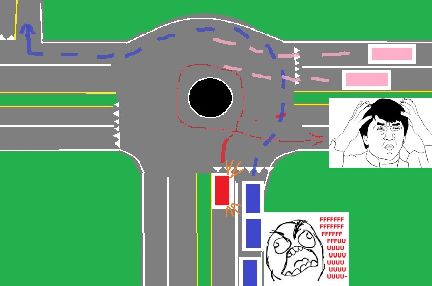

Enig med ovenstående i situasjonen TS forespeiler. Jeg har et annet eksempel, med en situasjon jeg opplever nesten hver dag. Jeg kjører forøvrig tohjuling de fleste gangene.
Jeg er blått kjøretøy. Jeg kjører ofte i høyrefeltet inn i denne rundkjøringen, ofte med blinklys mot venstre på for å signalisere at jeg skal rundt. Jeg plasserer meg der, fordi det ofte er mye trafikk, og jeg ønsker å slippe feltskifte i det jeg kjører ut av rundkjøringen for å kjøre ut på avkjøringen.
Situasjonen er ofte slik at biler ligger til venstre for meg. Mange ganger med blinklys mot høyre på, og tar "yttersvingen" til høyre, noe som gjør at de "kutter meg". Stort set uavhengig av om blinklyset mitt mot venstre er av eller på.
I tillegg er det veldig vanlig at bilene som kommer fra høyre mot rundkjøringen kjører ut rett foran meg, som om at jeg skulle vært på vei til høyre, uten å plassere meg langt ut, eller bruke blinklys. Jeg bremser ofte ganske hart rett før midtrabatten fordi mange enten ikke ser meg, eller "tror jeg skal et annet sted".
Et tredje scenario, som ikke er skissert, men som også skjer ofte, er biler som plasserer seg som den rød, men som skal dit jeg skal, og som "sveiver" mot meg på vei ut av rundkjøringen.
Jeg mener jeg har "retten på min side" her, men i det hele og det store, så ønsker jeg å ikke bli drept. Noen tanker?

Det fyrste som slår meg er at det er litt misvisande dersom du kjøyrer i ytterste felt med blinklyset mot venste på.
Når du ligg i ytterste felt og blinker til venstre så vil dei fleste tolke det som at du har tenkt å bytte kjøyrefelt til eit av dei indre kjøyrefelta.
Når du ligg ytterst bør du derfor kjøyre utan å bruke venstre blinklys (med mindre du legg deg i innerste felt) for deretter å slå på høgre blinklys etter at du har passert dei rosa bilane.

1. Generelt har du retten på din side, mener jeg.
2. Når rød bil legger seg til venstre, og svinger til høyre, så er det definitivt han som gjør en kjempe-feil.
3. Når det gjelder 3-armede rundkjøringer, så lærte jeg på kjøreskolen at det er "best practice" å bruke innerste feltet når man skal "rett frem"(andre avkjøring), men at det også er ok å bruke høyre felt, men da gjør man det noe vanskeligere for medtraffikanter å lese hva du har tenkt til. (Men det unskylder på ingen måte punkt 2 og rød bil, han skal ikke gjøre det der, uavhengig av din posisjon, og har i tillegg vikeplikt for deg i rundkjøringa).

Alt hadde jo løst seg om blå og rød byttet fil.
Legge seg til høyre når man skal rundt er vel passe jalla uansett.
Om jeg havner som rød her, gjør jeg følgende ( ofte med 1km lang blå-kø)
Ja, i utgangspunktet hadde det det. Men "løst seg" er relativt. Min planlagte kjøring ville blitt vanskeligere. Det er ingen skilting, eller oppmerking som påbyr noen kjørefelt, og det er veldig ofte mye trafikk. Hadde det vært kø i høyre, men ikke venstre felt, og jeg skulle dit rød skal, så ville jeg gjort det samme som du skisserer.
Angående det at jeg bilnker til venstre: Ser nå at det kan bli oppfattet litt rart av de bak meg. Men det hovedsaklig ment for at de rosa bilene i illustrasjonen ikke skal tro at jeg skal til høyre, men driter i å blinke.
Vikepliktskilt tyder vel at man ikkje skal unødig hindre eller forstyrre kryssende ferdsel. I ein rundkjøring kommer den ferdselen frå våras venstre i og med at det er påbudt kjøreretning.
Så eg trur at om man følger reglene ved vikepliktskilt, løyser alle dine 3 punkter uavhengig av felt eller ei.
Fyr laus med motsigande teorier. Men køyrer man på den måten oppstår det ikkje konflikter.
