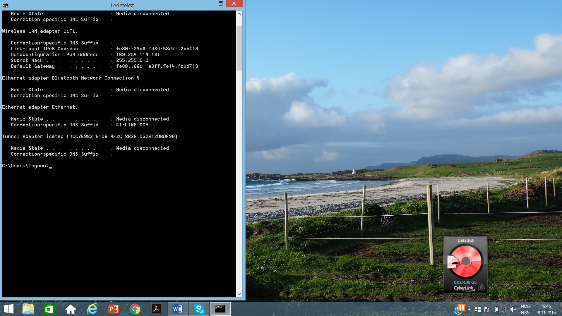

For tre dager siden ville plutselig ikke pc-en koble seg til internett da jeg skrudde den på om morgenen. Det står "uidentifisert nettverk" og ved feilsøking får jeg meldingen "wifi har ikke gyldig IP-konfigurasjon".  Ip-adressen er nå 169.245.114.181. Både pc og router er knapt et halvt år. Jeg har restartet, gjort reset og dratt ut kontaktene et utall ganger, uten suksess. Andre enheter i huset har ingen problem med tilkoblingen, og jeg kan koble pc-en til Android hotspot, så antar at nettkortet er ok. Pc-en brukes daglig i jobbsammenheng, så dette begynner å bli krise. Jeg er ingen dataekspert, men ut fra hva jeg har funnet på nettet, har jeg gjort følgende:

En 169.254-adresse setter enheten for seg selv når den ikke får tildelt en DHCP-adresse og ikke har fast IP. Siden du kan koble andre enheter til router, bør den være i orden. Siden du kan koble PCen til andre enheter, bør også den være i orden. Eneste som gjenstår da er endringer i oppsettet på routeren, enten ved at din MAC-adresse er black-listed der, eller at router er låst til en 802.11-variant som din PC ikke støtter.

Hvordan sjekker jeg at IPv4 og IPv6 protokoller er riktig konfigurert?  Jeg har haket av IPv6 og endret IPv4 manuelt til 192.168.0.101  siden jeg hadde fått en 169.254-adresse. Det gjorde at pc-en kunne identifisere nettverket, men likevel er jeg ikke på nett.
