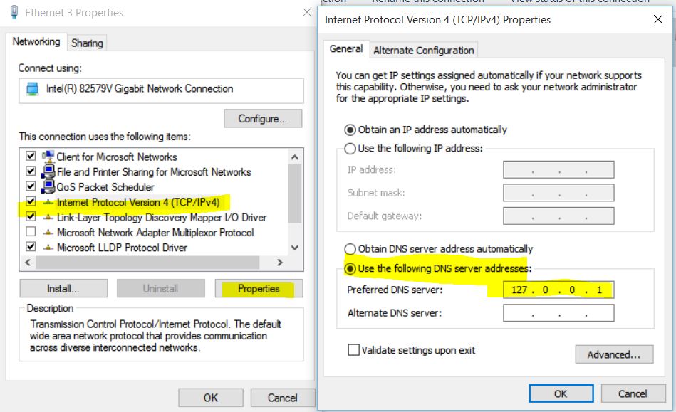

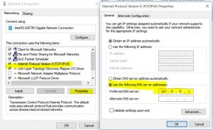

Pek nettverkskortet sin DNS fra auto til 127.0.0.1 (acrylic DNS service)
Alle dine blokkeringer virker nå med wildcards og kun deler av domain om ønsket .

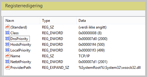

Men det er noe register oppføringer i HKEY_LOCAL_MACHINE\SYSTEM\CurrentControlSet\Services\Tcpip\ServiceProvider
som påvirker prioritet mellom lokal cache,DNS og host fil.
Lavere nummer er høyere prioritet og hosts skal være lavere enn DNS
Slik er OK (default)
DnsPriority Value 6
HostsPriority Value 5
LocalPriority Value 4
Slik ser det ut i min Regedit. Verdiene for prioriteringer er ikke de samme som du oppgir, men jeg har ikke forandret noe.

HKEY_LOCAL_MACHINE\SYSTEM\CurrentControlSet\Services\Tcpip\ServiceProviderSlik ser det ut i min Regedit. Verdiene for prioriteringer er ikke de samme som du oppgir, men jeg har ikke forandret noe.
Jeg sjekket en Windows 10 X64 og de korresponderte (jeg har oppgradert 7/8.1/10)
Se
http://www.speedguide.net/articles/host-resolution-priority-tweak-1130
