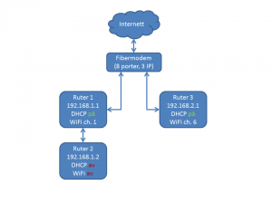

Flyttet litt rundt på nettverket hjemme og bestemte meg for å rekonfigurere det slik at samme trådløse nettverk er tilgjengelig i hele huset ved hjelp av to trådløse soner.
Problemet er at det blir en konflikt mellom ruter 1 og 2. Alt fungerer helt smertefritt i omtrent 30-60min. for så å miste kontakt helt, og ingen maskiner kan hverken nå hverandre eller internett.
Har prøvd mye forskjellig, alt i fra hvordan rekkefølge de blir satt opp, rekkefølge på nårtid de blir introdusert på nettverket osv., men det ender alltid i den samme konflikten.
Ruter 3 er som dere kan se ut fra bilde koblet rett i modem og får da sin egen IP og er heller ikke i kontakt med ruter 1 og 2, slik at det ikke skulle ha noen innvirkning (?). Problemet løser seg så snart jeg kaster ruter 2 av nettverket og restarter ruter 1.
Både ruter 1 og 2 er Netgear WNR3500L v.1 som kjører DD-WRT.
Noen tips om hva dette kan være?

IP adresseringa di er helt feil. Alle routerne må være innenfor det samme subnettet - i ditt tilfelle 192.168.1.0/24
Du må også sette de i AP modus (DHCP & NAT = AV) så de ikke fungerer som routere. Dette skal du finne i menyen.

Hvis du ser ut fra bildet så er ruter 2 satt opp nettopp slik. Ruter 3 vil vel ikke ha noen innvirkning siden den er koblet i sin egen port på modemet og dermed får sin IP derfra da ISP leverer 3 IP'er til hver husstand (?).

Ser ikke helt hva som er feil?
Router 3 trenger du jo egentlig ikke å tenke på, da denne er en egen router m/NAT og DHCP for å separere ut nett.
Men til TS: Slik jeg ser det, med den informasjonen du legger ut, så er det jo korrekt så langt jeg kan se.
Jeg vil gjette på at han bruker router nr 1 som sin egen, og nr 2 som en en forlenger.
Mens router 3 sikkert kan være til en utleie leilighet eller bare et test nett.
Men uansett.. ville prøvd å sette router 2 som et reint AP.. Altså uten NAT og DHCP som er nevnt tidligere.
Når jeg ser nærmere - hva bruker du router nr. 2 til egentlig?
Trodde først det var som AP, men det er det jo ikke?
Ser jeg var litt rask selv å.. La ikke merke til at router 2 har avslått Wifi.. Så.. jeg henger meg på denne.. hva brukes den til? :p
Ruter 2 fungerer kun som en forlengelse inn i et annet rom i kjeller hvor det står 3 maskiner. Er forsåvidt ikke avhengig av WiFi fra denne ruteren, så kanskje det finnes enklere løsninger?

Du har jo allerede en switch innebygd i ruter 2. Hvis du kun bruker LAN-portene på den, så vil den ikke bedrive noen ruting.
Virker jo som om det er noe som skaper en konflikt, da. Og om han ikke finner ut hva det er, er nok det enkleste å bare bytte ut med en dum switch.
Men du kan jo teste hvordan det er uten Router 2 tilkoblet.
På de fleste routere er LAN tilkoblingene merket med WAN/blå og LAN/gul.  Har du DHCP server på må du koble Internett til WAN/blå kontakt.  Har du DHCP server av må du koble Internett til LAN/gul kontakt.
Prøvde akkurat å ta en hard reset på ruter 2 og sette den opp på nytt, slått av alt av WiFi, DHCP, konfigurert WAN-porten til å fungere som en vanlig LAN-port slik at den i prinsippet skulle fungere som en switch, men fortsatt samme problemet. Holdt ca. en time hvor alt fungerte smertefritt, men så plutselig mister alle maskinene tilgang.
Prøvde for artighet å sette opp en gammel ruter jeg hadde liggende i stede for "ruter 2", den har nå fungert helt fint de siste 4 timene. Kan det være at noe rett og slett er defekt på "ruter 2" og som forårsaker problemene som oppstår når den er på nettverket?
