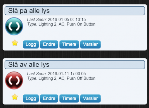

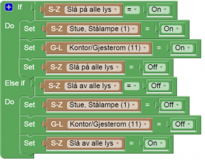

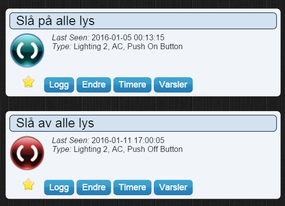

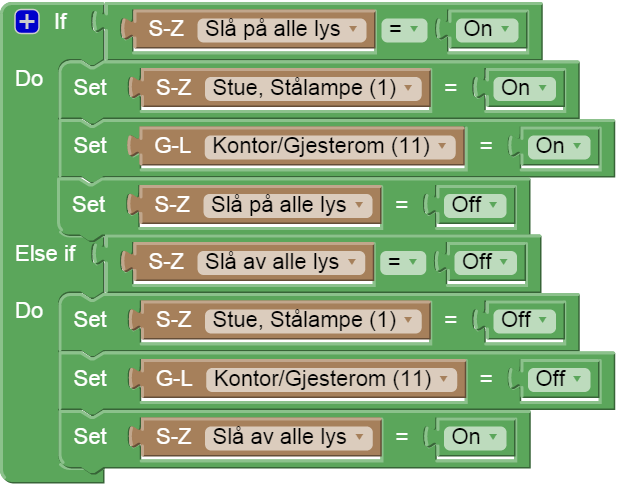

*F* Skrevet 1. februar 2016 Forfatter Skrevet 1. februar 2016 Jeg er ikke helt sikker på hva du mener PhilosopherSe7en (vis gjerne script/blockly du bruker). Med alle av/alle på har jeg gjort slik: Alle lys på er en Push on button (dummy) Alle kys av er en Push off button (dummy) Dog ingen MiLight enda.

*F* Skrevet 1. februar 2016 Forfatter Skrevet 1. februar 2016 Et par spm: 1. Ønsker du en knapp som viser at alle lys er på/av eller en snakk for å slå alle lys av/på? 2. Hvis du ikke vet hva en dummy er så har du trolig ikke en dummy, noe som man må ha for å få dette til, dummy må legges til manuelt, det er rimelig enkelt, så bare si i fra om du ikke finner sett ut av det. 3. Gruppene er grupper slik at alt i en gruppe styres identisk. 4. Sterkt lys sier du? utmerket var bekymret for at det skulle bli for svakt, men er ikke løsningen bare å dimme ned?
