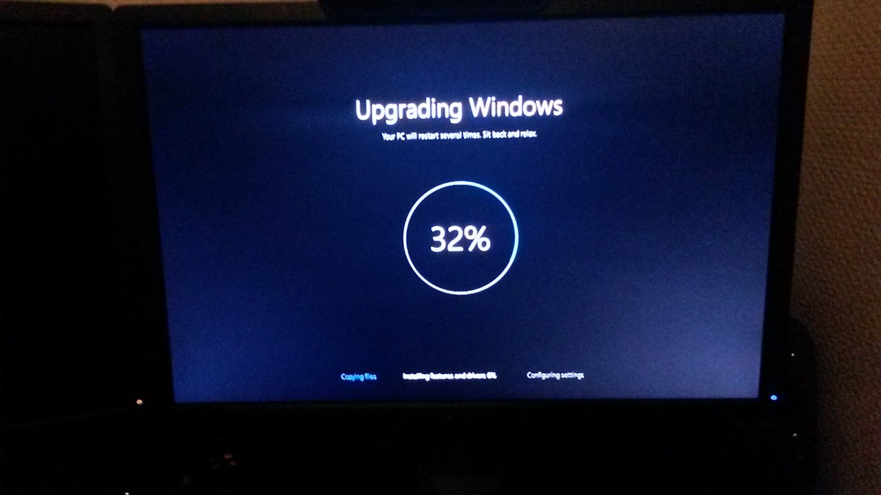

Du kan også starte oppgraderingen av den pcen du har fått filene på direkte fra den skjulte mappen:
Endret av myhken
Prøver å starte oppgraderingen direkte fra den skjulte mappen, men får feilmelding om at boot.wim mangler. Er vel bare å smøre seg med tålmodighet.
Fikk samme mld. Har vel lastet ned 4.3gb ukomprimert nå.
Så at jeg fikk den meldingen også, tror filen ligger i skjul og ikke blir tilgjengelig før oppgraderingsikonet sier at nå er installasjonen klar for deg.
Men da kan du ev. bruke .esd konverter programmet, lage en .iso, så pakke ut .iso filen på disken igjen, og så starte derfra, det fungerte i alle fall hos meg. Om ikke legge den på USB/DVD via Windows 7 USB tool.
Hvor mange gb er denne skjulte mappen på totalt?
Min var på rett i underkant av 4 GB, men ser at etter at jeg startet setup filen jeg fikk fra .iso filen, så fjernet det den meste i den mappen, så nå ligger bare 240 MB der.
Da blir jeg nok utilgjengelig en stund, spennende å se hvor lang tid oppdateringen tar, særlig når jeg velger å beholde alt.
