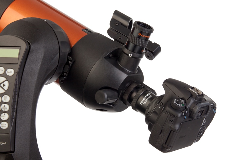

Simen1 Skrevet 4. juli 2015 Skrevet 4. juli 2015 (endret) Agentspoon: Jeg har en Celestron Nextar 4SE som gir meg samme utsnitt med et APS-C kamera (Pentax K-5). Grunnen til at jeg valgte akkurat dette var fordi det har et vippbart speil i bakkant der man kan veksle mellom å bruke okkularet (visuelt) og kameraet. Andre teleskoper har sjeldent det og da må man montere av og på kameraet for hver gang man skal kikke i okkularet. Teleskopets kameramontering er T-mount så du trenger en adapter fra det til Nikon F-mount. T-mount direkte på teleskopet er heller ikke vanlig. Vanligvis må man bruke en 1,25" eller 2" til T-mount adapter først. Det blir altså litt mindre rikkelaktig å ha det slik. Dette og mange andre teleskop i denne klassen har GoTo-montering. Det betyr programmert motorisert styring, der man enkelt kan velge for eksempel Orion-tåken via fjernkontrollen og så styrer teleskopet dit selv. Det kan også følge for eksempel Orion så man kan ta lange eksponeringer uten at motivet smøres utover på grunn av jordrotasjonen. Noen ulemper med teleskopløsningen fremfor Nikon P900 er åpenbart bærbarheten (selv med stativ blir P900 mye lettere), samt at Nikon tilbyr zoom, mens teleskop bare har fast brennvidde (riktignok mulig å endre i trinn ved hjelp av "telekonvertere" eller "vidvinkelkonvertere", men det koster og er plundrete). Nikon P900 har en 67mm filterring. CPL polariseringsfilter kan redusere noe av den uklare lufta så bildene får mer kontrast enn via teleskopet. ___ Ellers vil jeg nevne andre muligheter for speiltele rett på kameraet, sånt som en 1000mm f/10 + T-mount F-mount adaptereller 800mm f/8 + T-mount F-mount adapter. Da trenger du selvsagt stativ i tillegg. Endret 4. juli 2015 av Simen1
