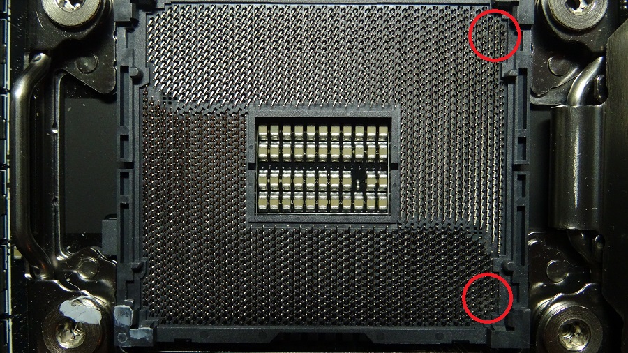

Herr Brun Skrevet 18. juni 2015 Skrevet 18. juni 2015 For noe vås. Du "trenger" ikke ta ut prosessoren på en måte som ødelegger pinnene. Den handlingen som trengs må selvfølgelig gjennomføres på en aktsom måte. Man kan (og bør) ta inn og ut prosessoren uten å skade pinnene. 2
vk Skrevet 18. juni 2015 Forfatter Skrevet 18. juni 2015 Folkens! Det er ikke de bøyde pinnene som er RMA årsaken. Kortet ankom defekt i utgangspunktet. Det at noen pinner er blitt bøyd i ettertid gjør IKKE kortet mer ubrukelig. Dette er ren avsporing i forhold til det faktiske problemet.
Herr Brun Skrevet 18. juni 2015 Skrevet 18. juni 2015 Folkens! Det er ikke de bøyde pinnene som er RMA årsaken. Kortet ankom defekt i utgangspunktet. Det at noen pinner er blitt bøyd i ettertid gjør IKKE kortet mer ubrukelig. Dette er ren avsporing i forhold til det faktiske problemet.Nei, det er ikke gitt at dette er et sidespor. Hvis de bøyde pinnene gjør at det ikke lengre kan leveres tilbake i vesentlig samme mengde kan dette være hele problemet. Dersom kortet er en "dud" med 0 i bruksverdi (selv med reparasjonsforsøk), så vil ikke disse ødelagte pinnene ha noe å si, og kortet er i "vesentlig samme stand" (akkurat like ubrukelig). Men hvis kortet kan repareres, så vil din ødeleggelse kunne hindre deg i å heve. For øvrig svarte du ikke på spørsmålet mitt, som også er relevant. Har du pakket og sendt kortet i uskadd stand på en forsvarlig måte? 2
vk Skrevet 18. juni 2015 Forfatter Skrevet 18. juni 2015 (endret) Jeg prøvde i alle fall å pakke det inn nøyaktig som jeg fikk det. Kan ikke påstå at pinnene ikke ble bøyd hos meg ifm pakkingen, men kan heller ikke være sikker på at det ikke har skjedd hos Komplett når de skulle teste kortet. Alt jeg har er to bilder fra Komplett som viser bøyde pinner og deres beskjed om at jeg har gjort det... Etter alt som har skjedd så har jeg dessverre fått en smule tillitsproblemer mht Komplett, men har ikke noe håndfast bevis om det ene eller det andre. Sitter i klisteret m.a.o. Endret 18. juni 2015 av vk

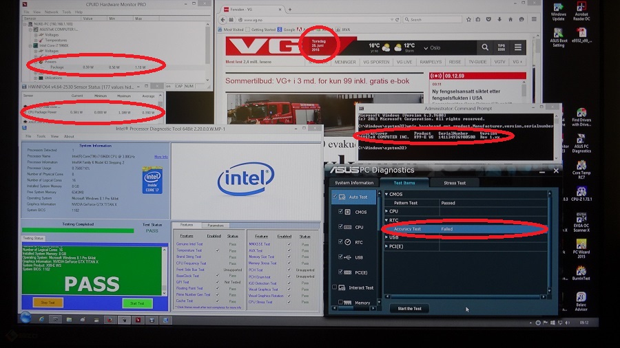

vk Skrevet 25. juni 2015 Forfatter Skrevet 25. juni 2015 Som lovet kort status oppdatering. Etter at jeg fikk kortet tilbake fra Komplett forleden, fikset jeg CPU-sokkelen og monterte systemet på nytt. Det funket! Det vil si ... alt utenom de opprinnelige feilene som kom med kortet som jeg fikk fra Komplett (de feiler akkurat som før). Bildet under viser tydelig RTC feilen og en latterlig lav CPU Package Power måling på 0.58W ifølge kortet (to ulike verktøy viser samme resultat = kommer fra kortet). NB: Merk at RTC styres av elektronikken på kortet og handler altså om en HW feil med selve kortet (ifølge Intel kan det være defekte kretser, strømlekkasje, dårlige kondensatorer eller tilvirkning o.l), noe som IKKE har noe med CPU-sokkelen eller min bruk av kortet å gjøre (jeg kan i praksis ikke påvirke eller forårsake en slik feil). Ikke rart at Asus Support konkluderte med RMA så snart de hørte om RTC feil (dvs før jeg tok ut CPU-en for å sende kortet tilbake og noen pinner ble bøyd i sokkelen i ettertid). Når "bøyde pinner" problemet er blitt eliminert og testresultatet tydelig viser de opprinnelige feilene, så synes jeg at saken er opplagt (Komplett og Asus visste jo dette hele veien men valgte altså å bruke de bøyde pinnene for å melde seg ut og la kunden ta støtet... makan til kundeservice). For ordens skyld tar jeg med her også et bilde av CPU-sokkelen etter reparasjonen. Det forrige bilde over viser tydelig at denne funker (ellers hadde Intel CPU testen aldri passert slik bildet over viser osv.) Jeg skal komme med en ny statusoppdatering når Forbrukerrådet er ferdig med denne saken. Tvi tvi... 1
vk Skrevet 16. juli 2015 Forfatter Skrevet 16. juli 2015 Siste nytt! Etter utløpt frist og purring fra FR ga Komplett endelig lyd fra seg og de gikk med på å ta inn hovedkortet til en ny testrunde. Du kommer ikke til å tro hva som skjedde... Komplett mener nå at kortet ikke har noen feil (!) og passerer alle tester hos dem, så de kan ikke ta tilbake kortet likevel!!! Akkurat som om min utførlige dokumentasjon av RTC-feilen ikke finnes... (jeg vet selvsagt ikke hva de har testet og hvordan). Samtidig fortsetter de å så tvil om min rolle i saken og mine motiver m.m. Jeg lurer på hva de tenker (om i det hele tatt). Hvorfor skulle jeg styre med alt dette om jeg hadde fått et feilfritt kort i utgangspunktet? Jeg måtte videre med prosjektet og kjøpte meg et nytt kort som fungerer 100% feilfritt med nøyaktig samme oppsett (jeg bare flyttet komponentene fra det defekte kortet til det nye kortet og alt fungerte som en kule fra dag 1). Komplett konsekvent unnlater å kommentere dette og dokumentasjonen som jeg har sendt til dem med ett ord! De bare kjører på sitt... Jeg kjører saken videre i regi av FR så får vi se hva som skjer etter hvert. Utrolig smålig og skuffende av Komplett! 2

vk Skrevet 19. juli 2015 Forfatter Skrevet 19. juli 2015 Kunne vel fått en kortsluttning når du "moste" nedi cpu første gang ikke usannsynlig at sensorer får et problem da Det er jo ikke tilfelle, da Komplett har tatt kortet i retur, og ikke finner feil. Hjertelig takk for kommentarene! Kortet ble installert to ganger, andre gangen etter at det var innom Komplett og ble returnert pga "bøyde pinner" på CPU-sokkelen. Etter at CPU-sokkelen ble fikset (testet 100% Ok gjennom fullblods CPU-test), så påviste Asus PC Diagnostics nøyaktig samme RTC-feil. Jeg har kjørt RTC-testen titalls ganger, både i starten og etter andre kortinstallasjon med nøyaktig samme resultat: Autotesten feiler hver eneste gang! Hvis kortet er feilfritt så kunne jeg umulig fått dette testresultatet. Verken kortet eller Asus verktøyet kan manipuleres til å vise noe annet enn fakta. Det er dermed udiskutabelt at kortet har RTC-feil (ifølge Asus sitt eget verktøy). Det at Komplett nå angivelig IKKE finner noen feil beviser slett ikke at feilen ikke finnes (jf. mitt testresultat som er dokumentert side opp og ned flere ganger). Jeg kan ikke svare for hvorfor de ikke finner noen feil men det motbeviser jo ingenting. Jeg har åpenbart ikke funnet på feilen selv eller tatt på meg bryet til å returnere et kort som virker (jf. siste melding fra Komplett). Hvorfor skulle jeg gjøre dette? Dette er jo helt absurd. At Komplett ikke klarer å finne feilen kan skyldes mange ting. Testkvalitet (de brukte ikke lange tiden på å teste kortet), forskjellig oppsett som ikke reflekterer min bruk (jeg har sendt dem min fulle PC-spesifikasjon men de brukte den ikke 100%), og mye annet. Det er heller ikke utenkelig at et dårlig loddepunkt o.l kobler inn og ut tilfeldig. Blir da kortet feilfritt? Det som derimot er helt uomtvistelig er at jeg har dokumentert defekten (mangelen) over tid og ved to installasjoner av kortet fra skratch. Dette mener jeg kan ikke underkjennes av Komplett bare fordi de ikke finner feilen selv (de har jo heller ikke egen interesse i dette). De har aldri kommentert mine funn, men bare slår i bordet med at så lenge de ikke finner noen feil selv så spiller det ingen rolle hva jeg har å komme med av dokumentasjon. Er det slik butikker skal behandle kunder i Norge i dag?
