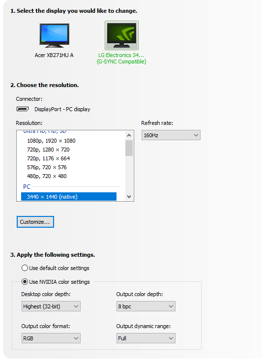

Nizzen Skrevet 2. august 2020 Skrevet 2. august 2020 20 minutes ago, Datafriken said: Jeg tror jeg bare får 8 bit med min 34gn850 Hvilket skjermkort har du?
Datafriken Skrevet 2. august 2020 Skrevet 2. august 2020 Nizzen skrev (1 minutt siden): Hvilket skjermkort har du? Tror jeg fant ut av det 160hz er YCbCr 422 for og få 10 bit mens på 144hz så får man 10 bit på YCbCr 444 som jeg antar er best ?
Nizzen Skrevet 2. august 2020 Skrevet 2. august 2020 1 minute ago, Datafriken said: Tror jeg fant ut av det 160hz er YCbCr 422 for og få 10 bit mens på 144hz så får man 10 bit på YCbCr 444 som jeg antar er best ? Ville tro det ja. Kan du ikkje sette 10 bit på RGB? Jeg er ikkje noe ekspert, men jeg kan iallefall ha 10 bit RGB 144hz på 950-f. Ikkje 144hz 10 bit på 444 full range
Datafriken Skrevet 2. august 2020 Skrevet 2. august 2020 Nizzen skrev (1 minutt siden): Ville tro det ja. Kan du ikkje sette 10 bit på RGB? Jeg er ikkje noe ekspert, men jeg kan iallefall ha 10 bit RGB 144hz på 950-f. Ikkje 144hz 10 bit på 444 full range Har 10 bit og på RGB i 144hz men ikke på 160hz
AndersT2 Skrevet 3. august 2020 Skrevet 3. august 2020 (endret) Nizzen skrev (17 timer siden): Ville tro det ja. Kan du ikkje sette 10 bit på RGB? Jeg er ikkje noe ekspert, men jeg kan iallefall ha 10 bit RGB 144hz på 950-f. Ikkje 144hz 10 bit på 444 full range Vet du om det er noe forskjell på 1080ti kort og 20xx serien til Nvidia her? Har 950-f, men mener å huske at jeg kun får 8 bit når jeg testet selv. Ser i beskrivelsen til Nvidia at 1080ti er DP 1.2 certifisert med DP1.3 og 1.4 klar. Noen som vet om det er driver avhengig eller som det er skjermkortprodusenten som må da har det på sitt? (Har ett Gigabyte 1080ti Extreme kort). EDIT: ser Gigabyte nevner at kortet er DP 1.4: https://www.gigabyte.com/Graphics-Card/GV-N108TAORUS-X-11GD/sp#sp Har oppgradert til DP 1.4 kabel også, og ikke en generisk ebay kabel, men Club 3D sine for kort tid siden. Kanskje problematisk med 3 meter på de og få alt? Endret 3. august 2020 av AndersT2
