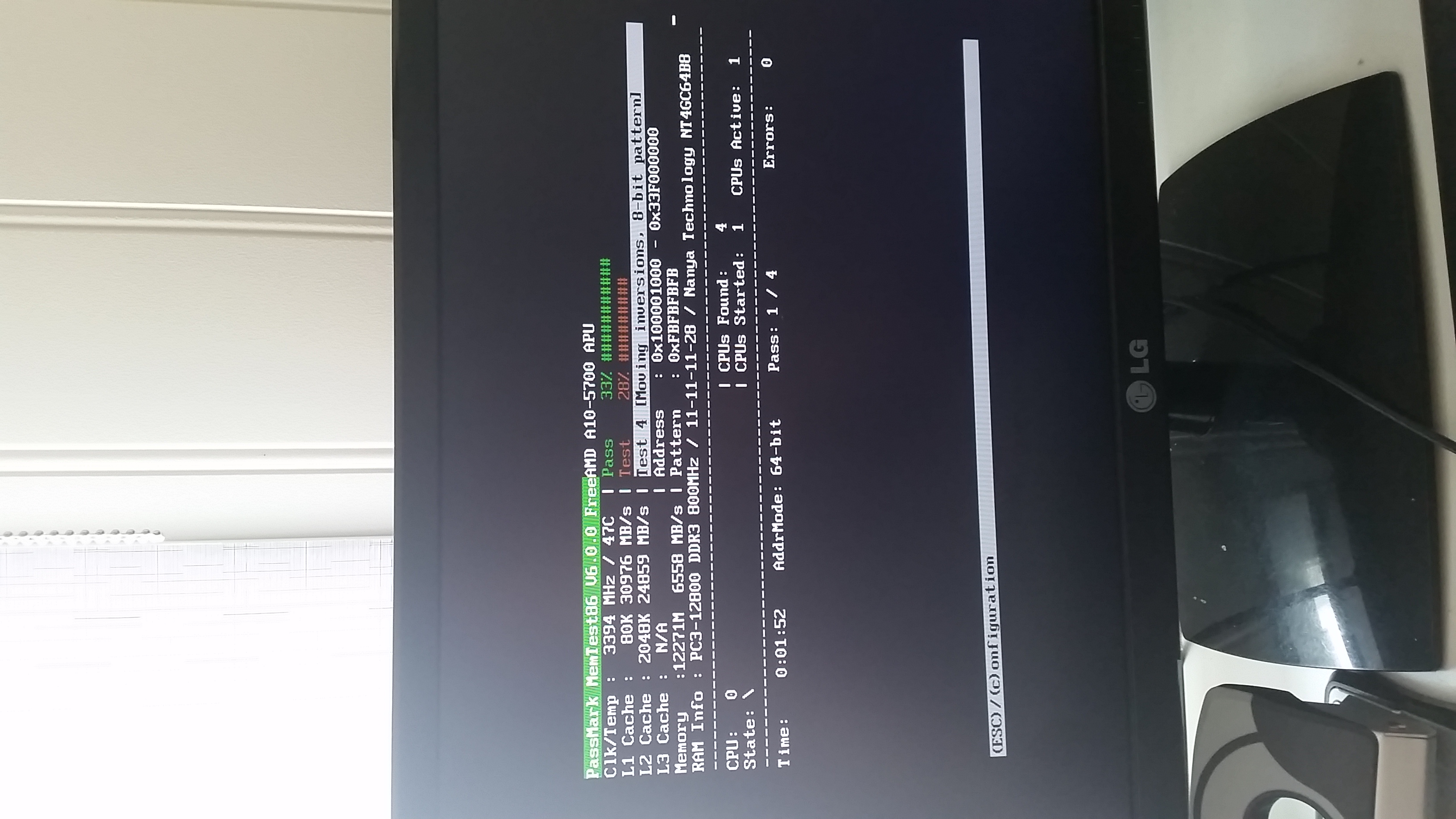

Nianen Skrevet 10. mai 2015 Forfatter Skrevet 10. mai 2015 Skulle kjøre memtest86 nå, men da frøs pc'en under selve testen. Hvordan får jeg sjekket om det er harddisken? Sitter 2 harddisker i maskinen nå, er det noen lett måte å installere Windows på den andre?

geir__hk Skrevet 12. mai 2015 Skrevet 12. mai 2015 Ser ut til at du har brukt et annet program med nærliggende navn. Prøv å bruk Memtest86+ (lastes ned herfra), har aldri opplevd at programmet kræsjer under test.
