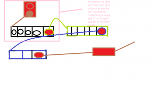

NeEeO Skrevet 1. mai 2015 Skrevet 1. mai 2015 (endret) Hei! Har ingen stikkontakt i balkongen, lurer på om jeg kan kople kjøteledning inn i kjøteledning, for å forlenge helt til balkongen? Skal kun brukes til Laptop. Når har jeg koplet tre kjøteledninger, en som allerede er koplet med masse tv-ledninger med en annen som ikke har noe annet i seg, + en annen som ikke har noe annet i seg. Er dette farlig? Isåfall hvorfor? Endret 1. mai 2015 av NeEeO

NeEeO Skrevet 1. mai 2015 Forfatter Skrevet 1. mai 2015 (endret) Det går sansynligvis helt greit. Men det er teoretisk flere problemer:- Skjøteledninger skal/bør ikke seriekobles. Det gir mange fler koblingspunkter som kan gi dårlig kontakt og varmgangVarmgang øker ved belastning, så ved så lite belastning er det temmelig liten sjanse for at noe skal gå galt. Man snakker om ladestrøm til en laptop her ? Det ser slik ut. Trykk på bilde for å forstørre. Endret 1. mai 2015 av NeEeO

NeEeO Skrevet 1. mai 2015 Forfatter Skrevet 1. mai 2015 (endret) Jeg tenker å koble av alt annet fra skjøteledning nummer 1 (den i den rosa boksen. se figur over). Da vil alle skjøteledningene være tomme. Kan jeg da koble til en ekstra lampe der hvor jeg har koblet til en lader? edit, skal se, sec. Endret 1. mai 2015 av NeEeO
