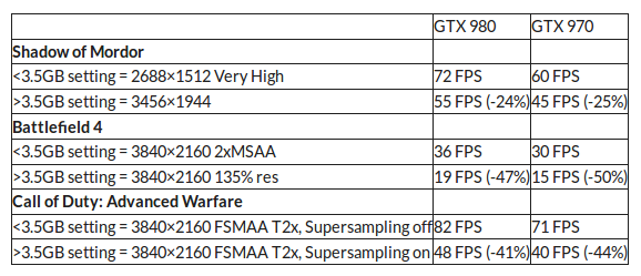

Vanderen Skrevet 27. februar 2015 Skrevet 27. februar 2015 (endret) Men dropper dem like mye i fps som 900 serien til nvidia? 980 mister også masse fps i spill når det blir brukt mer enn 3.5 GB minne! http://wccftech.com/nvidia-geforce-gtx-970-memory-issue-fully-explained/Bare en av noen sider jeg kom over med memory-test av 900 serien til nvidia! Det er for mange på forumer verden over som klager over ytelsetap, at selv du ikke kan ignorere at det finnes et problem her! Endret 27. februar 2015 av Muqali
efikkan Skrevet 27. februar 2015 Skrevet 27. februar 2015 Men dropper dem like mye i fps som 900 serien til nvidia? 980 mister også masse fps i spill når det blir brukt mer enn 3.5 GB minne! http://wccftech.com/nvidia-geforce-gtx-970-memory-issue-fully-explained/Bare en av noen sider jeg kom over med memeoy-test av 900 serien til nvidia! For mange på forumer verden over som klager over ytelsetap, at selv du kan ikke ignorere at det finnes et problem her!Det der er akkurat som det skal være. Hvis du øker lasten på en GPU med 25% så forventer du at ytelsen skal falle tilsvarende. Gjennomsnittlig ytelse på GTX 980 og GTX 970 er akkurat som den skal være, begge kortene skalerer utmerket (GTX 970 er forøvrig ennå bedre balansert). Problemet for GTX 970 er derimot at minnereallokeringen feiler av og til og brukeren får sporadiske fall i ytelse. Dette reflekteres ikke i gjennomsnittlig ytelse. BTW, for sammenligning har AMDs stuttering-problemer gjennom flere GPU-generasjoner vært mye mer omfattende. 1

Vanderen Skrevet 27. februar 2015 Skrevet 27. februar 2015 (endret) Dropper de kortene du nevnete like mye som 900 serien til nvidia? Fikk aldri svar på det! Men testene jeg så, så var det ikke 25%, men opptil 100%! Endret 27. februar 2015 av Muqali

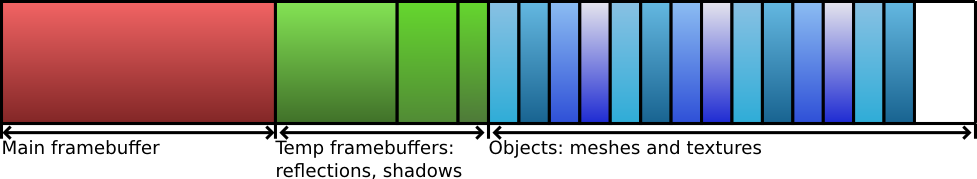

efikkan Skrevet 27. februar 2015 Skrevet 27. februar 2015 (endret) En grunnleggende introduksjon til minnebruk i spill og hvordan det påvirker GTX 970: 1) Hovedframebuffer - skalerer med oppløsning og AA. Dette er hvor alt tegnes. Denne prioriteres høyest av GPUen. 2) Midlertidige bufre - noen skalerer med oppløsning, f.eks. midlertidige bufre til refleksjoner i vann. 3) Objekter - elementer av objekter, brett og landskap. Hver enkelt brukes normalt ikke i hvert bilde. Disse skalerer ikke med oppløsning, men med detaljnivå. GPUer er i stand til å prioritere hvor ting lagres, flytte om på ting ved behov og dette vil normalt ikke være kontrollerbart av spill. Ved tegning av ett enkelt bilde brukes altså hele(1), mye av (2) og et mindre utvalg av (3). Hvis det raske minnet er for lite til å få plass til hele (3) så vil noen enkeltobjekter lagres i de tregere minneområdene, eventuelt i systemminnet ved behov. Dette betyr at om GPUen plutselig trenger en del objekter(3) som ligger i tregere minne så kan det forsinke ett enkelt bilde og medføre hakking. Alle burde forstå at om bare GPUen bytter om objektene(3) smart nok, så vil spill kunne operere som om hele minnet var raskt. Det er nettopp dette Nvidia har forsøkt å gjøre med GTX 970, uten at spill må redesignes for å gjøre det smart. For GPUer som med CPUer så har bomming på cache konsekvenser for ytelse, og når programvaren er uvitende om cachingen faller det hele ned på hvor smart algoritmen for GPUen er. Alle som har programmert vet at programmer har ulike møster for minneaksesser, og det samme gjelder også for spill. Dette er grunnen til at det har tatt så lang tid før noen oppdaget problemet for GTX 970, fordi algoritmen fungerer bedre for noen spill enn andre. (Jeg har tidligere implementert caching av en terreng-mesh på over 10 GB i et 4 GB GPU-minne, så jeg kan litt om GPUer) Det er nok bare noen få prosent av kjøperne som har reelle problemer med GTX 970 pga. minnebegrernsninger, og som vi vet ville alternative minnekonfigurasjoner gitt dårligere ytelse for langt flere. De problemene som er for noen få kan utbedres på driversiden, selv om det naturligvis er uheldig at disse har problemer. Problemene som er reelle skal åpenbart ikke feies under teppet. Likevel er det viktig å sammenligne omfanget med andre problemer, spesielt når AMD gjør narr av Nvidia for dette. Omfanget av AMDs stutteringproblemer har vært over flere generasjoner. Edit: Analogi: noen av dere kjenner kanskje følelsen av å bli latterliggjort for en liten tabbe på en matteprøve av folk som har gjort langt mer graverende feil? Endret 27. februar 2015 av efikkan 2

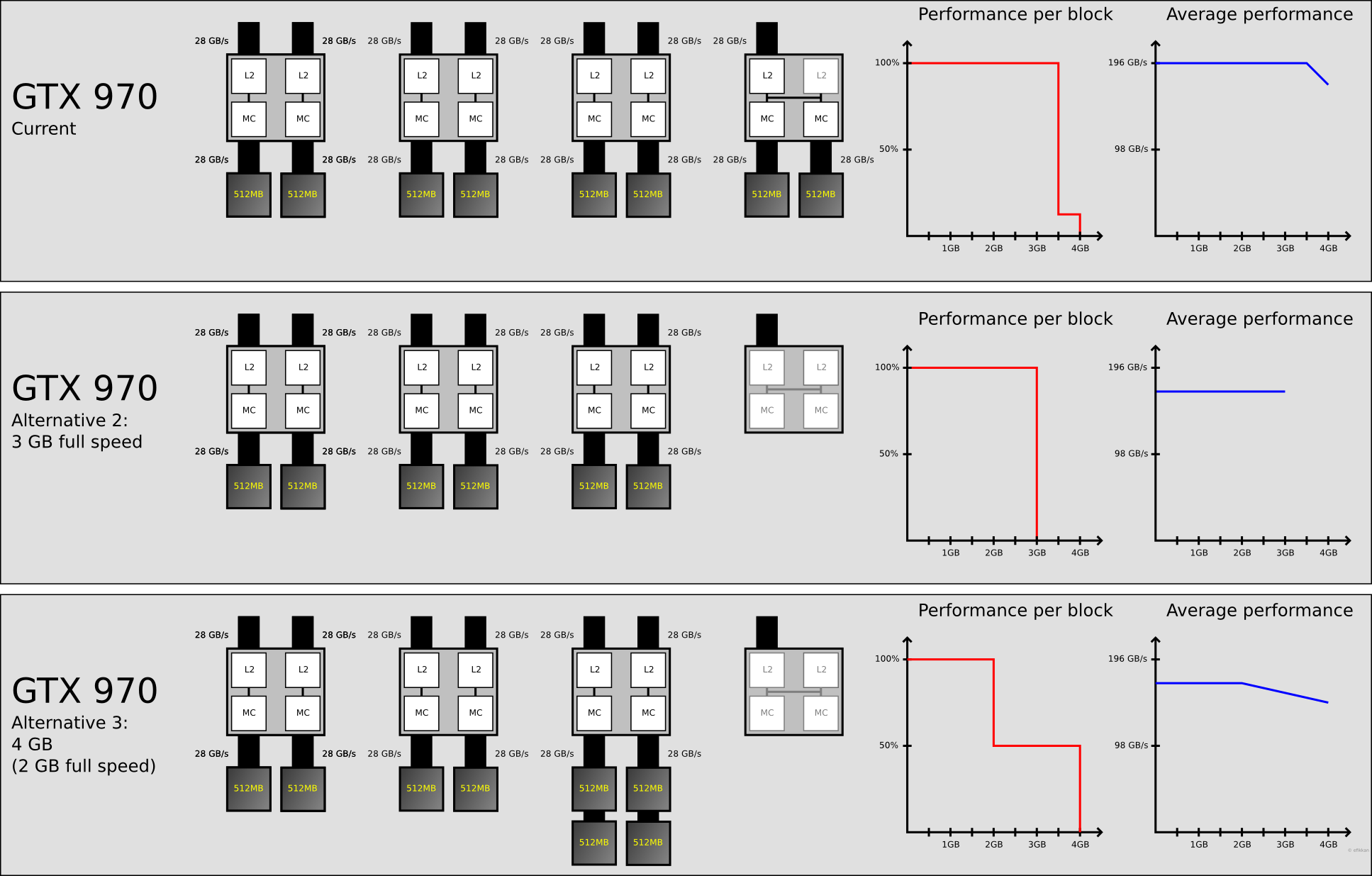

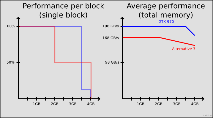

efikkan Skrevet 27. februar 2015 Skrevet 27. februar 2015 Problemet er at søksmålet er ugyldig fordi det omhandler ikke det Nvidia faktisk gjorde feil. Så dere som støtter søksmålet mot Nvidia, hva skulle Nvidia gjort annerledes så dere hadde vært fornøyde? Nvidia kunne valgt to alternative design for GTX 970: - 3 GB på 192-bit buss i full hastighet, men alltid lavere hastighet enn dagens 970 - 4 GB på 192-bit buss, hvorav de to siste 2 GB deler én 64-bits buss og får redusert gjennomsnittshastighet. Begge alternativene hadde vært dårligere for kjøpere flest. Nvidia valgte det eneste riktige alternativet i minnestruktur som gir best ytelse for flest mulig. Dette her er harde faktum. Hva de har gjort på driversiden er en annen sak, og dette er ikke første gang en produsent har tabbet seg ut på det. Og hvis dere støtter søksmål mot Nvidia for redusert hastighet på minne for GTX 970, hvorfor inkluderer ikke dere alle de øvrige GPUene fra Nvidia og AMD også i søksmålet? Jeg lurer på hvor det ble av kritisk tenkning og rasjonalitet. 1

ATWindsor Skrevet 27. februar 2015 Skrevet 27. februar 2015 (endret) Problemet er at søksmålet er ugyldig fordi det omhandler ikke det Nvidia faktisk gjorde feil. Så dere som støtter søksmålet mot Nvidia, hva skulle Nvidia gjort annerledes så dere hadde vært fornøyde? Nvidia kunne valgt to alternative design for GTX 970: - 3 GB på 192-bit buss i full hastighet, men alltid lavere hastighet enn dagens 970 - 4 GB på 192-bit buss, hvorav de to siste 2 GB deler én 64-bits buss og får redusert gjennomsnittshastighet. Begge alternativene hadde vært dårligere for kjøpere flest. Nvidia valgte det eneste riktige alternativet i minnestruktur som gir best ytelse for flest mulig. Dette her er harde faktum. Hva de har gjort på driversiden er en annen sak, og dette er ikke første gang en produsent har tabbet seg ut på det. Og hvis dere støtter søksmål mot Nvidia for redusert hastighet på minne for GTX 970, hvorfor inkluderer ikke dere alle de øvrige GPUene fra Nvidia og AMD også i søksmålet? Jeg lurer på hvor det ble av kritisk tenkning og rasjonalitet. Søksmålet er ikke fordi nvidia har valgt feil teknisk løsning. Det virker som du har misforstått hva dette handler om, søksmålet handler om man har fått det nvidia har reklamert for. Og hvem er det egentlig du snakker om skal "inkludere alle de andre GPUene fra Nvidia og AMD?" Alt i verden er ikke en krig mellom AMD og nvidia. Er det sånn du ser på alle debatter? Det er umulig å diskutere å kritisere noe som helst uten å kritisere alt annet som er galt i verden også? AtW Endret 27. februar 2015 av ATWindsor
