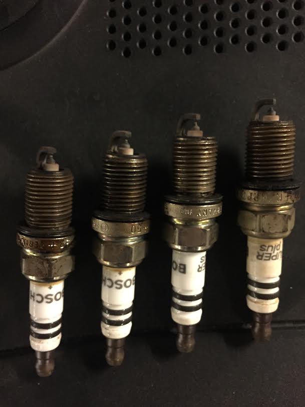

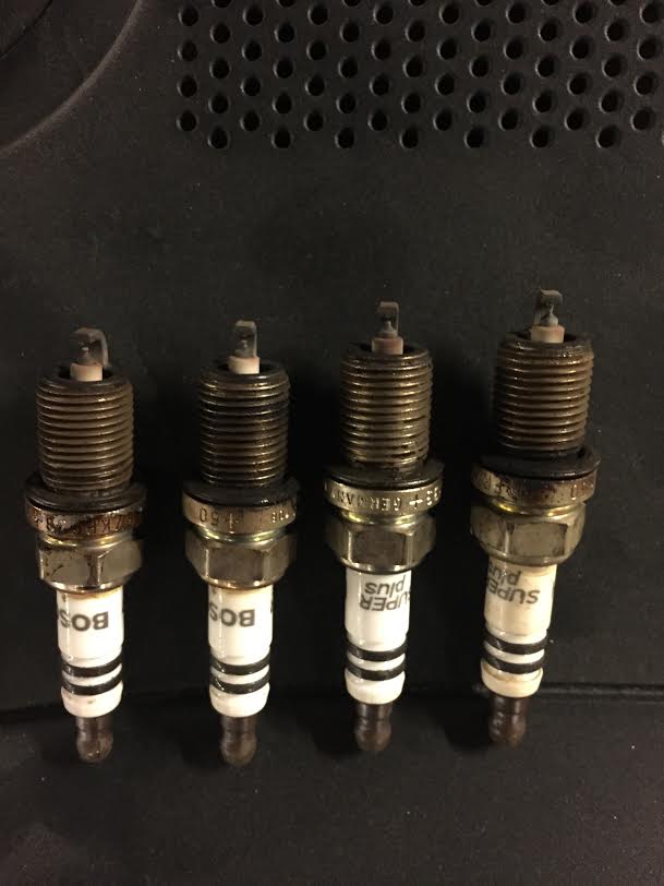

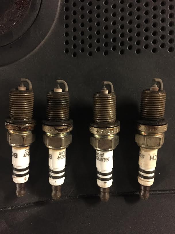

Er det verdt å investere i nye plugger?

Plugger og bensinfilter bytta, fortsatt feiltenning på syl.4.

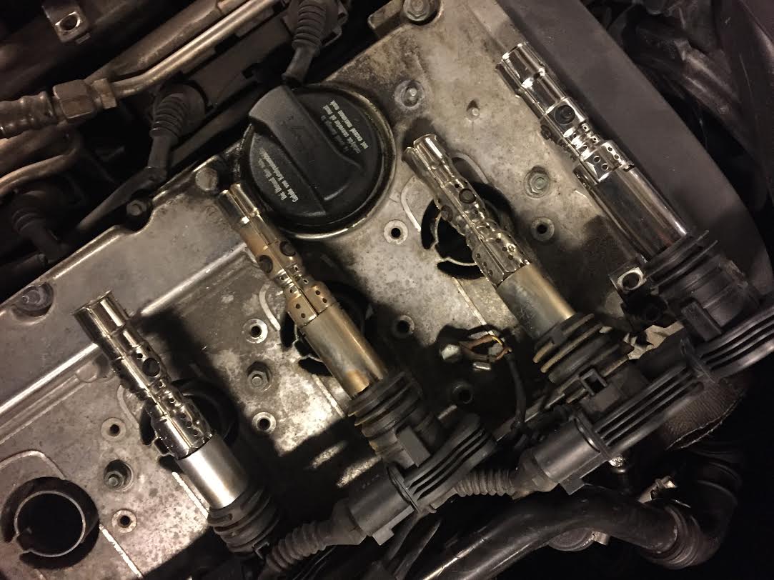

Han NAF duden som henta meg forrige gang sjekka coilene mens motoren gikk. Løfta dem såvidt ut og hørte om det var forskjell på tenninga, og det var det den gangen. For risky å gjøre det sånn, eller bare bytte rundt på dem og kjøre til jeg får feilmelding igjen?
Du bør ikke løfte hele coilen, bare plugge de fra et kort øyeblikk. Dette er for å sjekke om de er døde. Om de fusker er det lurere å bytte om et par.
Når du kobler fra en coil skal turtallet duppe ned litt før det går opp til normalt. Når du kobler til igjen skal turtallet øke litt og så synke til normalt. Drar du opp hele coilen kan du skade coilen og muligens få deg en god karamell.
