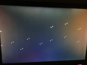

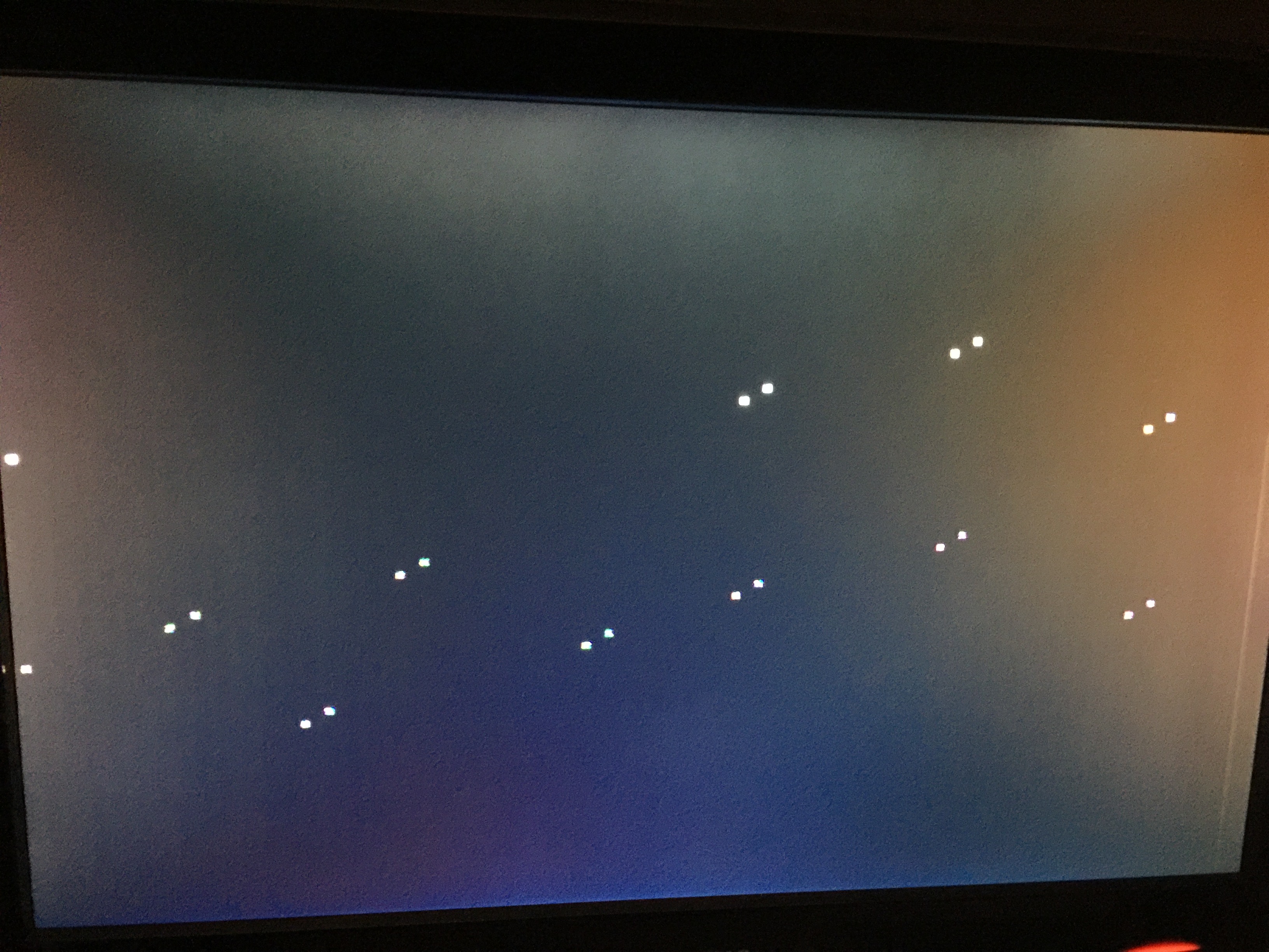

Tåkefyrste Skrevet 2. desember 2015 Skrevet 2. desember 2015 Dukker opp en del artifacts i windows med jevne mellomrom. Noen ganger ser jeg ingen, andre ganger mange slik som på bildet. Har vært slik siden jeg fikk kortet i varierende grad. Uavhengig om jeg kjører powerlimit på stock eller over. Har ikke overklokket kortet. Skal prøve med nytt HK og PSU i morgen når jeg får resten av delene, men dette lover ikke bra. Var allerede veldig skeptisk til at det var XFX sin versjon jeg kjøpte, da jeg har bare dårlig erfaringer med dette selskapet fra tidligere.
