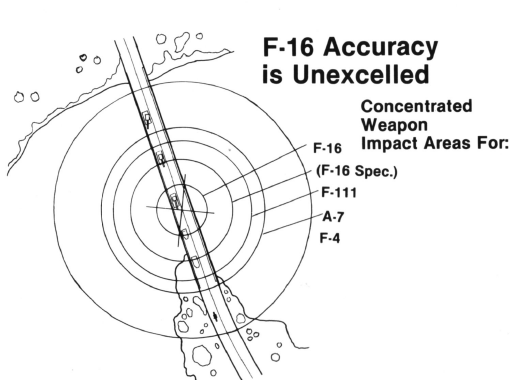

Da F-16 ble introdusert fikk den raskt et rykte for å være svær presis plattform for levering av bomber. Selv dedikerte angrepsfly som F-111 og A-7 måtte se seg slått. Det skyldtes i hovedsak den nye HUD'en som sammen med radaren og fire control-computeren gjorde jobbe mye enklere for piloten. Dessuten hadde F-16 presis og hurtig styring takket være flight control systemet, og kunne manøvrere i en tightere radius for å bedre utnytte geografi og taktikk. Som følge kunne piloten sette opp angrepet raskere og utnytte hastigheten for å gi motstanderen minst mulig tid å reagere.
Noen anekdoter tidlig i F-16s operasjonelle karriere (Drendel, 1982):
We pulled off the range, rejoined in echelon, and headed back for an echelon attack, in which first the lead airplane, and then the wingman pulled (in this case, right) and popped up ten degrees to acquire the the target before diving on it. Zimer had picked out a SAM site, and we were going after a 57mm AAA site. Once again, the fire control computer showed how the F-16 has become the most accurate dive bomber in the Air Force. Whereas in previous jets, you had to have precise dive angle, air speed, and mil setting in sight, with the F-16 you need only put the bomb fall line in the HUD on the target, and the computer will do the rest with it's Continously Computet Impact Point (CCIP) mode. This can be used to to deliver conventional or laser-guided bombs, 2.75 rockets, or for gunnery with the M-61 cannon. There are only two things for the pilot to worry about: Wings level, and needle and ball centered with the bomb fall line on the target. [...] If the stick and rudder works is good, the bombs will be on target.

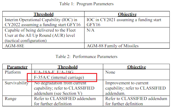

Foreløpig er det en ny variant av AGM-88E som er på bordet, AARGM:
https://www.scribd.com/doc/263052596/Aargm-Er-Rfi
Ja, det är nödvändigt för det är svårt att tillverka missiler med komponenter som inte längre tillverkas. Därför måste man kontinuerligt uppgradera t.ex. elektroniken, sensorer etc. AGM-88E får förmodligen stöd för annat (snabbare) gränssnitt, mer kompakta fenor (så att man får plats i F-35) osv. Även de inbyggda radarsensorerna kan förbättras och man kanske vill ha aktiva sensorer för att kunna hämta hem spaningsinformation under anfallet (detta är något som kommer att utvecklas mycket på alla missiler framöver eftersom aktuell information om målområdet är enormt värdefullt vid pågående anfall, t.ex. om man skickar flera missiler i rad)
