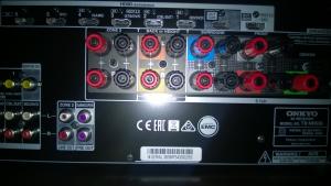

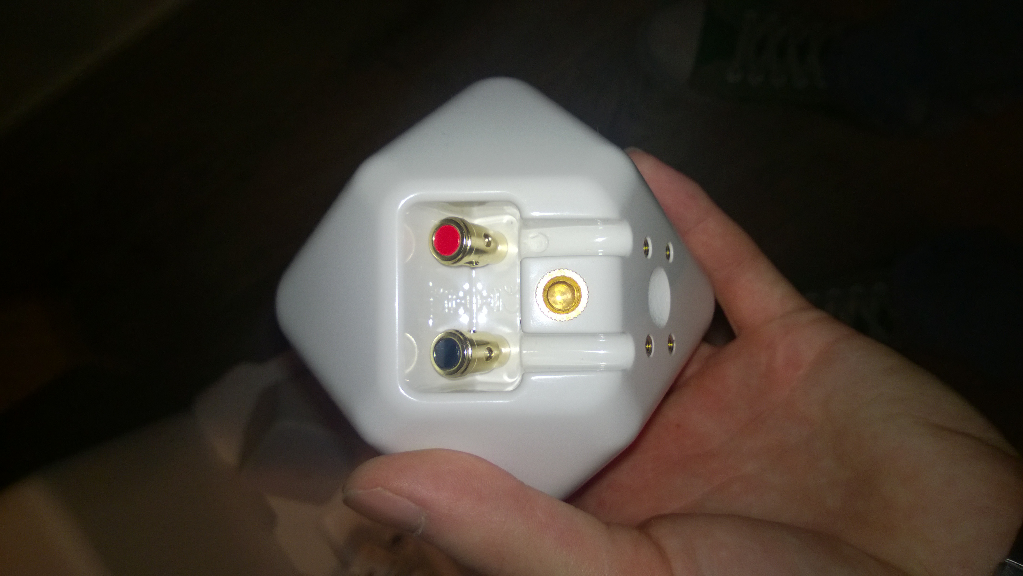

TheTaurex Skrevet 21. januar 2015 Skrevet 21. januar 2015 (endret) Hei! Jeg har kjøpt meg ett hjemmekinoanlegg hvor jeg har kjøpt et Boston Acoustics surroundanlegg og en Onkyo TX-NR636 hjemmekinoreceiver. Men jeg fikk et problem da jeg skulle til å koble sammen disse to. Bananpluggene som jeg kjøpte på HIFI-klubben passer ikke til hjemmekinoreceiveren + jeg kan ikke låse ledningen inn i koblingen. Noen som har en ide på hvordan jeg kan fikse dette med evt. en mindre bananplugg og hvor jeg får tak i? Må også si at dette er første gang jeg setter opp ett hjemmekinoanlegg. Takk på forhånd! Bananplugger: https://www.hifiklubben.no/kabler/bananplugger-og-spader/argon-5451/ Hjemmekinoreceiver: http://www.eu.onkyo.com/en/products/tx-nr636-98893.html Surroundanlegg: http://www.bostonacoustics.com/US/Product/Pages/ProductDetail.aspx?CatId=HomeAudio(BostonAcoustics_US)&SubCatId=HomeTheaterSpeakers(BostonAcoustics_US)&Pid=SoundWareXS51(BostonAcoustics) Endret 21. januar 2015 av TheTaurex
AndersT2 Skrevet 21. januar 2015 Skrevet 21. januar 2015 Bananpluggen passer garantert i utgangen, bare du gjør det riktig. Takke være EU, så er det satt plugg inn i disse, da de er redde for ett eller annet. Finn deg en skrue, (ha strømmen av som alltid når man kobler til). skru den kun med hånden så vidt inn i det lille hullet og dra gummi pluggen ut. Så er det bare å stikke inn bananpluggen. Jeg har vært borti pluggen du har kjøpt, og vil i fremtiden anbefale deg å kjøpe i fra Clas eller Biltema, som har bedre plugger. Hvis jeg ikke tar helt feil, så er det for stor plass inne i pluggen, slik at skruene detter ut når du prøver å skru dem til. slik fikser du det: Avmantle 3-4 ganger lengre enn det som trengs. Fold så kabelen over hverandre, slik at den blir 3-4 ganger så tykk. Da bør den fylle hele rommet, og man får skrudd til. Prøv deg frem på en før du tar resten. Det kan hende du må avmangle enda lenger, og presse kabelen litt sammen (komprimere), slik at skruen ikke presser seg igjennom og fortsatt detter ut. En hammer mot hard underlag fikser dette hvis du ikke har en type tang med flate ender (spiss tang eller lignende) 1
TheTaurex Skrevet 21. januar 2015 Forfatter Skrevet 21. januar 2015 Bananpluggen passer garantert i utgangen, bare du gjør det riktig. Takke være EU, så er det satt plugg inn i disse, da de er redde for ett eller annet. Finn deg en skrue, (ha strømmen av som alltid når man kobler til). skru den kun med hånden så vidt inn i det lille hullet og dra gummi pluggen ut. Så er det bare å stikke inn bananpluggen. Jeg la inn bilder av hvordan utgangen ser ut i innlegget. Så meningen er at jeg skal bruke en skrue til å ta ut de svarte "knottene" inne i de røde og svarte utgangene?
sedsberg Skrevet 21. januar 2015 Skrevet 21. januar 2015 Mest sansynlig ja. Min reciever hadde solide "knotter" som jeg måtte benne ut med et tynt skrujern.
AndersT2 Skrevet 22. januar 2015 Skrevet 22. januar 2015 Du kan prøve forsiktig. har ikke dett den typen før, men har du en spisstang så mulig du får enklere tak, ellers så kan det enkleste være å finne en skrue som er nokså tykk, og med spiss, slik at gjengene tar tak (spisse skruer har skarpere gjenger enn maskinskruer som er flate på tuppen).
