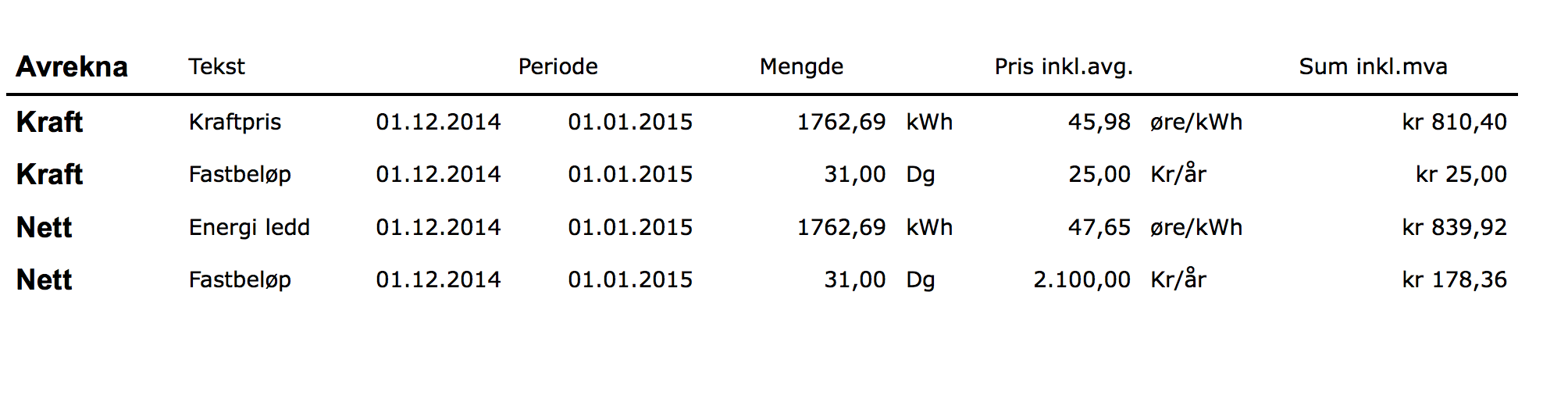

Leiligheten er helt ny. De 2530kw er siden eg flyttet inn. betaler 47,65 pr Kw

Det var jo en stiv pris, der har du et av problemene dine. Hvilken strømleverandør har du?
Da må du betale noe annet også på strømregningen med den KW prisen kommer du rundt 1kr pr. KW med nettleie og fastdel så du skulle ikke ha betalt mer en 2500.- tilsammen siden du flyttet inn.
Her ser du hva skal betale snart med er forbruk på 855KW.
Produkt Periode Forbruk Pris Mva.% Beløp eks. mva Beløp inkl. mva. NETT Nettleie 01.10.2014 - 01.11.2014 855,00 kWh 38,99 øre/kWh 25% 266,68 kr 333,35 kr NETT Fastbeløp nett 01.11.2014 - 01.12.2014 30 Dager 1875,00 kr/år 25% 123,29 kr 154,11 kr KRAFT Kraftpris 01.10.2014 - 01.11.2014 855,00 kWh 39,33 øre/kWh 25% 269,02 kr 336,28 kr KRAFT Fastledd kraft 01.10.2014 - 01.11.2014 31 Dager 35,00 kr/mnd 25% 28,00 kr 35,00 kr

Ifølge tidligere regninger så har eg betalt for 5052,75Kw så langt. Det er før regningen eg fikk denne mnd. Omtrent det dobbelte av hva eg faktisk har brukt ifølge måleren min
